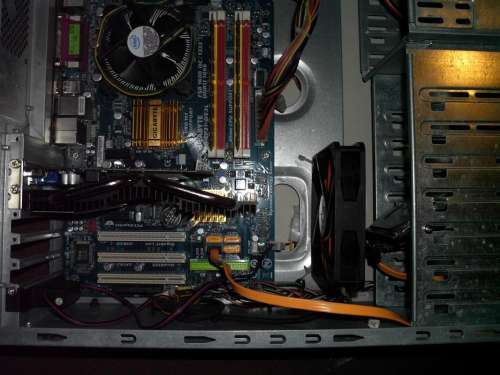

Próbáltam, sőt egy 120-ast is rendszeresítettem a 80-as fölé vele párhuzamosan
7v-on teszteltem az összes ventit, annyi volt a különbség hogy a 4 házventi nélkül 10 perc alatt ment maxra a procihűtő fordulatszáma, így meg 15. Akkora fordulaton nem tudja megfelelően átszellőztetni, nagyobbon meg nem is néztem.Túl sok tényleg nincs de ha abból indulunk ki hogy a legolcsóbb fm2+ itx lap 25 a dtx meg feleannyi, az már elég indok lehet
(minőségben nem tudom különbözhet-e de gondolom bírja a 100w-os meg mégtöbb apus procikat.
Persze ha valami port hiányzik róla ami kellene az szívás.
Az hogy elférne-e le kell mérni, én paintben szoktam egymásra illeszteni a kettőt, miután kerestem valami támpontot (pl házmagasságot tudod oldalról keresel egy nézetet arról kiszámolod mennyi a 60mm és akkora képet illesztesz be a ventiről, hozzávetőlegesen megfelelMeg az alaplap rögzítésének és a kondik magasságát is meg lehet jól saccolni, aztán kiderül.

Nem volt más kisméretű álló ház amiben elfér 2 slotos vga+ 25milis venti az eredeti helyett és elég magas CPU hűtő belefér.
Kivágás nélkül 70+ fokos volt a vga (alap 33% legkisebb fordulaton) a cpu meg 10 perc után max fordulatszámon 2300-on pörgött.
Most a VGA max 64 fok, CPU 58 fok 600as fordulaton (azt egy 92mm-es hűti)
Csak terhelés alatt ciripel az alaplap, most az lett a leghangosabb . -

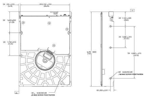

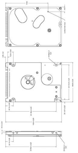

50-es hosszba érdekes beszerezni.
Ezek amúgy a HDD csavarok meg másban is előforduló ritkább menetűek?
Én úgy tudtam 1/16"-os csavar a neve, sosem találtam hozzá sem metszőt sem fúrót.
Hűtők rögzítésére használtam, AMD hátlapokban van ez a menet azért volt rá szükségem, házilag megoldottam de 50-es hossz az igen sok.

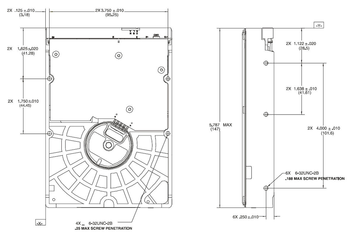

Ed3r_X_
Heimdallr75 #48466 üzenetére
Sejtettem
Amit találtam az is rövidebb volt, kb 10mm.
Meg lehetne oldani, hogy aluból hajtok egy profilt, azt rácsavarom a HDD aljára, és a profilt rögzítem 4 csavarral, oda meg már mindegy ugye. A profil-HDD közé meg nem kell olyan hosszú 6-32-es.
Gondolkozok még egy kicsit ezen. De a fene vinné el, hogy ilyen "elterjedtek" ezek a csavarok
Ed3r_X_
Gondban vagyok. Van ugye a HDD rögzítéséhez használatos csavar, ami elvileg 6-32-es csavar néven fut. Hol tudnék ilyet szerezni, kb 50mm hosszút?
Csavarboltban elhajtottak, hogy lehetetlen. Nekem viszont kéne
Ha nagyon nem találok, tudok variálni a terveken, de az kicsit macerásabb.

Ed3r_X_
Valaki esetleg nem tudja a HDD alján levő csavarok távolságát egymástól?
Kis HDD rezgéscsillapítós gány lesz. Sajna a HDD benn a gépben, elég idióta helyen, és ma este raktam össze, a rossz HDD-k meg elfogytak mérni

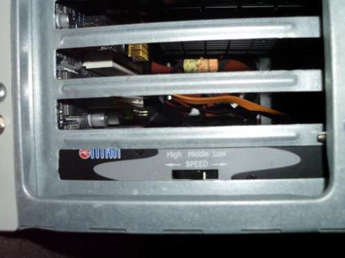

Képekről tömören:
Találtam egy régi p4-es titan ventiszabályzót.
Találtam egy 12-cm.es ventit (mellesleg epoxit fog 2 lapátot )Adott egy családi gép egy gts450-el ami passzív.
A wincsi is szeret melegedni.A ventire tettem 100ft-os boltban vehető széklábra való szivacsot.
Két vékonyabb gyors kötegelő segítségemre volt a felfogatásban.Eredmény:a videokari idle 34 fok , terhelve nem ment 45 felé még..

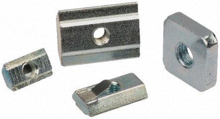

Valaki tudja hogy hol lehet kapni ilyen aluminium profil nútokat? Bp.

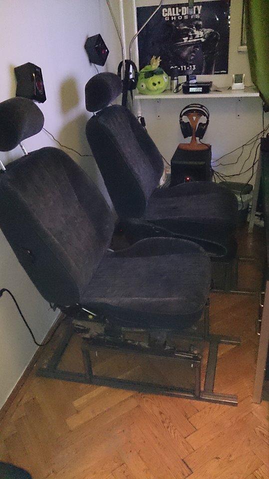

spanglee001
na elkészültek a konzolok az ülésekhez, már csak egy festés és készen is vagyok
végül nem kerékre került, hanem a cockpitemből vettem az ötletet, és árában is jó volt 10k volt heggesztéssel vasanyaggal a 2 db. működik az elektromos állítás is egy 5 amperes univerzális noti tőltőt találtam hozzá.miután 40k ért vettem egy főnöki bőrfotelt rájöttem, hogy azok nem annyira testreszabhatóak/kényelmesek, mint egy autós sülés, szerintem
