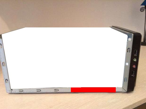

Rátettem az ATX 478 lapom. Egyenlőre megteszi, ha gyorsan összehozom az egészet. De mondjuk azt sem értem, hogy az alaplapi csavarokat fogadó távtartókból miért csak 6 darab egyforma magas? A másik három miért alacsonyabb?

Nincs belenyomva. De ez valami keskeny alaplaphoz lehet. Csak azért kérdezem, mert valahol ott kell majd elvágnom az alapi tálcát. De az ATX a lényeg, szóval csak kíváncsi voltam, mi lehet ez a "H". Mert a szabványtáblában nem találtam ilyen jelölésűt.
Esetleg nincs valakinek ATX méretű hibás lapja csokiért?
Jobb lenne egy mintának egy igazi, mint egy kartonpapír darab.Ja igen-igen! Nekiláttam a szabdalásnak. Mondjuk már darabokban volt a Dragon, de most méricskélek, próbálom csak ebből a gépből összehozni a vázat. A burkolat már más kérdés lesz, egyenlőre az elrendezés és egyéb praktikumok vannak terítéken. Elég merész nekivágni sketchup-os tervek nélkül?
imibogyo
Vannak kisebb eltérések a különböző alaplapszabványokban. Tehát például ez is uATX, meg ez is az. Emiatt vannak/lehetnek olyan lyukak amiket az egyiknél használsz, a másiknál nem. A házba nincs belenyomva, hogy mi mit jelent, mint mondjuk ennél a CM háznál? Nekem már olyan régen volt a Dragon-om, hogy nem emlékszem rá.
flymi
A CH Dragon alaplapi tálcáján megtaláltam a feliratokat mATX és ATX szabványhoz, de van egy csomó H jelölésű is, azmiaz?

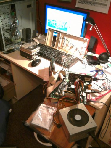

hűtősúlyozás téma.
1* egy igp-s alaplapi északi híddal nagyon megszenvedtem.
a gyári hűtőborda nagyon kevés volt passzívan.
raktam rá nagyobb bordát. csak úgy, leszorítás nélkül.
az is kevés volt.
aztán a képen látható hőcsövezést.
a tetejére persze bordát is.
az is kevés volt.
majd ráraktam új bordázatot, + a tetejére alurudat, hogy lenyomja.
erről nem találom a képet...
ez sem volt jó.
ekkor rájöttem, hogy igazából az a baj, hogy nincs rendesen nekiszorítva a hűtő a chip-hez.aztán ugye faragtam rá hűtőt, lefogatót, és helyreállt a világ rendje....

Készített már valaki ATX méretű alaplaphoz kocka házat, vagy ezzel már a modding topicban érdeklődjek?
A CM Elite 335-öm már pici ennyi és ekkora méretű hw-hez, a Chieftec Dragon meg túl nagy. Talán össze lehet hozni egy fekvő alaplapos kocka házat ATX méretben, ha már egy gyártó sem hajlandó ilyet készíteni... -
