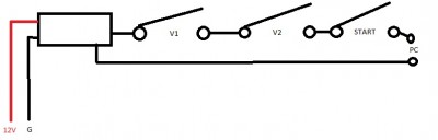

ööö... a kétcsatornás kapcsoló azt jelenti, hogy a kapcsolónak nem három, hanem hat lába van?
Mert ha igen, akkor jó.

Ha a relés kérdés arra vonatkozik, hogy lesz-e bajuk, ha órákon át áram alatt vannak, nos nem. Nekem anno 230V-os ventilátorom volt, ami a tápból kapta az áramot és egy 12V-os relé kapcsolta a delejt. Ha napokig ment a gép, napokig volt zárva a relé...
Én is gondoltam hasonló koncepcióra. Nálam az lett volna a lényeg, hogy a hűtés a gép előtt induljon, és leállítás után még legalább 1 percig menjen. A betáplálás akkumulátorról történt volna, amit a PC-táp tölt, mikor a gép megy.
Egyébként egy relét meg lehetne spórolni:
Csupán kétcsatornás kapcsolók kellenek a ventiknek. A Relé feladata úgyis az, hogy bizonyos legyél a ventik tápellátásában, hisze a tényleges működésről csak fordulatszám alapján győződhetsz meg...

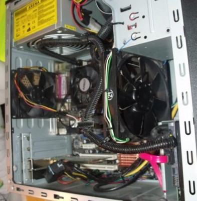

Megvalósítás stádiumába ért a projektem... megpróbálok pár képet beilleszteni.
A szélcsatolrna nagyjából készen van... azért nem rakom készre, mert ki kell vágnom a két nyílást... a be- és a kiömlő nyílásokat. Ha azokkal kész vagyok, szétszedem a gépemet, bepróbálom az alkatrészeket, kivágom a megfelelő nyílásokat a kábeleknek, beragasztom az íveket és a szivacsokat... majd jöhet az áramellátás kivitelezése.
Jut eszembe, ezzel kapcsolatban van némi fenntartásom, ha esetleg valaki ért hozzá, segíthetne ez ügyben.
Nem világos számomra, hogy egy relé, (autóba való relé: Rayex LD-12P) behúzva maradhat-e több órán keresztül, ill. hogy zavarja-e két CCFL fénycső a reléket v. a feszszabályzót.
Ez valakinek mond valamit? -

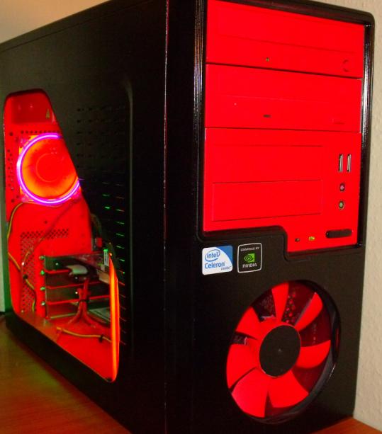

Sokáig csak itt, képekről láttam igényesebb(és drágább) házakat, aztán közelebb is jutottam párhoz, sőtt hozzáérhettem, rendezgethettem benne a kábeleket stb., na azóta másképpen nézek a házakra. Elkezdtem vágyakozni, de az én konfigom sajna tényleg nem igényli az óriás szuperhűthető házakat, de azért csak gányolgatom a sajátom

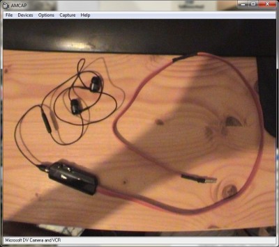

Egy kis gányolás itthon... pénteken jön az új telefon amihez nem agyba dugós füles jár (mindig kiesik a fülemből/kényelmetlen), a régi/mosatni telefonomhoz viszont jó agyba dugós füles van az SonyEricsson jóvoltából, de kb 10cm vezeték van hozzá.
Jött az ötlet mondom jack hosszabbító... itthon csak 2méteres volt ami elég túlzás lenne a zsebtől a fejig... -> kivágok belőle egy kicsit majd összeforrasztom a maradékot... ahha, kb hajszálvékony valami hülye anyaggal kezelt vezetékek voltak amit istennek se tudtam forrasztani
Jött az improvizálás része... ugye 3vezeték kell (Left, Right, Ground) 2eres vezeték így nem az igazi, mondom a sata vezetékben 4 ér van, de "szerencsémre" ebből se volt akkora amekkora pont szükséges lett volna ezért 2-t forrasztottam össze... - közben kiderült az egyik része kontakt hibás is volt -

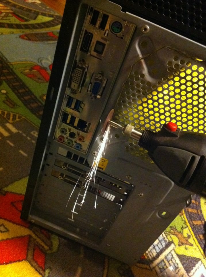

zolee5016
Sziasztok friss hírem!
240x1mm-es dremmel vágokorong 3390ft/20db /pakk!
240x1mm alu- müanyag dremmel vágokorong 5500ft/36/pakk
Praktiker Budaörs Van dögivel! -

Nekem is eltort az egyik felrakasnal... Gondoltam kimegyek a piacra hatha van valami olcso
h1n1_900
fenergie84 #21239 üzenetére
Megéri azt a felárat? Ezt a ventirács kivágás 2 és fél korongot használt el

proci lefogató farikcsálás failed....bár ez lehet anyagfüggő,a gyári korongja a 6mm-es alu lapot nem szerette,na de a nagytesó...hmm

praktikerben is szokott lenni dremel(utánzat) kiegészítő nem drágán. én gyémánt korongot vettem, na az drága volt, jótanács, kókusz dió bontására nem alkalmas

egyébként nagyobb munkához személy szerint 110es sarokcsiszolót használok,és csak a finomitásokat végzem kicsivel. lehet kérdezni? plexit vagy ahhoz hasonló anyagot probált már valaki ilyennel vágni,csiszolni? jóljönne egy segítő kéz,fent emlitett sz@rszám kicsit meggányolta... -

Hi Ilyesmi gép( Budget 400w) 6k-ért praktikerbe action! 15 db koronggal és van (volt) hozzá+ 15 korong 2k-ért. Holnap átugrok megnézem van -e még! Ez a szerszám volt segitségemre ENNEK a végrehajtásában .Már a ház+ alját vágom ki vele! (Az oldallap Jaja kollega műve külön köszi neki ezuton is!!!!)

de neked vizhütésed van,félig home made..de stabil
