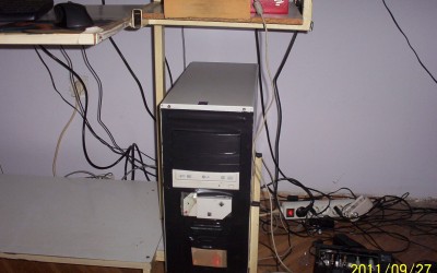

egy intel pentium 4-et felhúztam 3,75 ghz-re aztán betettem kábelkötegelővel egy 220as ventit, meg 3 táp ventit egy adapterrel. csak próba képen de egész jó .40 fok alatt tartja a procit ...
nemsokára szétbombázom a házat, rendberakom és beépitem zsírúl a kisventiket a házba, a nagyventit meg lecserélem inkább egy jobb procihűtőre

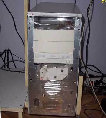

A méretet leírtam,a váz 25x25x2mm-es alumínium L profilból készül,szegecselés útján.
Tehát nagyon masszív. -

A váz már majdnem kész van.25x25x2.Erre nem lehet azt mondani hogy nem masszív.
Most viszont inkább a lemez vastagságra vagyok kíváncsi.Mert az elejére vettem 2-es lemezt (el is b@sztam rendesen) de egy hogy nagyon drága kettő,nem is olyan könnyű megmunkálni.Legalább is műhely nélkül egy konyhában.Fűrészelni,reszelgetni úgy hogy még satum sincs. -

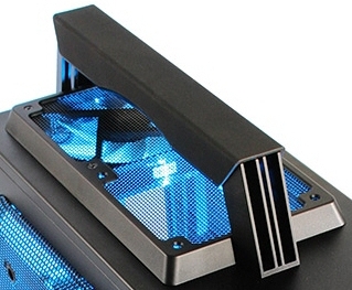

Szeretnék tenni a ház oldalára egy 400mm körüli ventit. Lehet ilyet venni valahol?
Az Aerocool-nak van ilyen óriásventis háza de én házat magamnak szeretnék csinálni.
Előre is köszi. -
