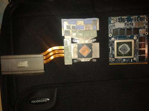

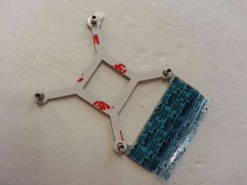

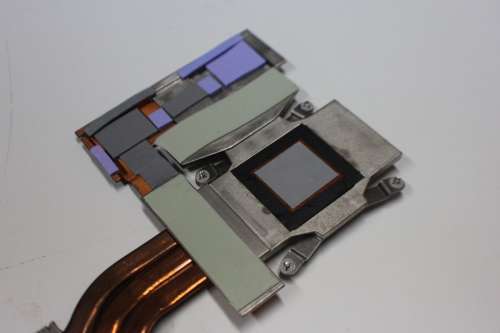

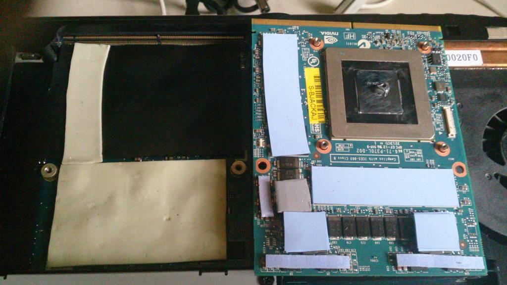

Neked már megírtam,de ide is beírom hátha valaki majd még upgradel AMD-ről NV-re.A heatsink AW-ekben nem egyforma AMD és NV esetében,mert eleve a chip mérete és helyzete sem egyforma.Tehát neked egy 580M vagy 680M-es heatsink kell és a gap padozást majd az fogja eldönteni.Lehetőleg 680M-est vegyél,az 580M-es verzió az R3-akban volt,de az is kompatibilis egyébként.A 680M-es verzióhoz 1mm-esek kellenek a memóriákra,az 580M-eshez elég a 0,05mm-es.
Ami még fontos lehet hogy az NV 680M/780M-eken a kártya alján is van memóriasor így érdemes passzívan azokat is hűteni.Az egyik sort hűti a gyári x-bracket lemeze ezért elég lesz csak a másik memóriasor alá tenni gap padot. -

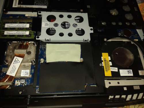

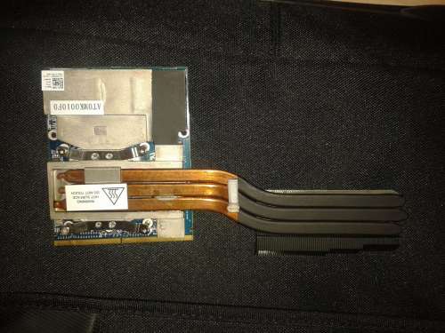

Úgy gondoltam nem pivátozom le mindenkivel egyesével.. ki tudja, lehet másnak is jól jön..
Tehát adott egy m17x r4 7970m-el, amit szeretnék lecserélni 780m-re. A kérdésem, hogy ki milyen gap pad-et es pasztát ajánl. A lényeg a gyors beszerzés lenne....na meg a minőség persze.
Rakok fel pár képet, hogy jelenleg hogy néz ki 7970m-el:
Mennyi, milyen gap pad es paszta kellene es hol lehetne beszerezni? Minden passzolni fog a 780-al, vagy kell más is? :s
