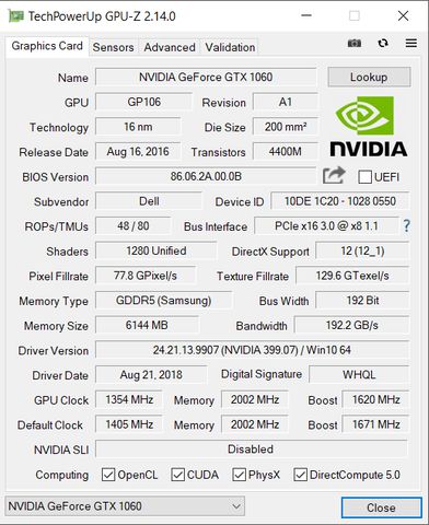

Ezt találtam a témához. Jó az úgy is az írás szerint, sőt mivel 3.0 -ás.
És így már értem miért van nála magasabb pixel és textura filrate érték.
"A GTX 980-at a PCI-Expres 1.1, 2.0 és 3.0 verzióban használtam x4, x8 és x16-ban. Az eredmények? Ellenőrizze a grafikonokat, de itt következik a következtetés:
A legtöbb játék esetében nincs szignifikáns teljesítménykülönbség az x16 3.0 és x8 3.0 között (és x16 2.0, ami ugyanazt a sávszélességet biztosítja). Az átlagos különbség csak 1%, amit soha nem észlel. Még az olyan szalaghossz-korlátozott forgatókönyv, mint az x16 1.1 vagy x8 2.0, amelyet komolyan régi alaplapok kínáltak, csak kis különbséget látott el, körülbelül 5% -ot. Ugyanez vonatkozik az x4 3.0-ra is, ami az x4 slotok által kínált sávszélesség néhány új alaplapon. Érdemes megemlíteni, hogy nem minden x4 bővítőhely csatlakozik a CPU-hoz. Az olcsóbb alaplapok közül néhány PCIe x16 (elektromos x4) résszel van ellátva a CPU helyett a chipsethez, ami komolyan elzárhatja a chipset buszot (a CPU és a lapkakészlet közötti kapcsolat, amely csak 2 GB / s-ra korlátozódik Intel platform). Lásd a blokkdiagramot az alaplap kézikönyvében.
A valós teljesítmény veszteségei csak az x8 1.1-ben és a x4 2.0-ban nyilvánulnak meg, ahol a teljesítménycsökkenés körülbelül 15% -kal észrevehető. Ismét teszteltük az x4 1.1-et, mégpedig több akadémiai érdeklődést, és a teljesítmény csökkenését akár 25% -kal is csökkentettük, ami azt mutatja, hogy a PCIe sávszélességét nem lehet korlátlan ideig korlátozni anélkül, hogy komoly teljesítményveszteség lenne.
Az intuícióval ellentétben a PCI-Express busz szélessége és sebessége a legtöbb játékhoz a framerátum, nem pedig a felbontás, és a benchmarkok egyértelműen azt mutatják, hogy a PCIe konfigurációk közötti teljesítménykülönbség nagyobb felbontásban csökken.
Volt olyan konkrét forgatókönyv és újabb játék, ahol a teljesítménybeli különbségek nagyobbak voltak. Érdemes olvasni.

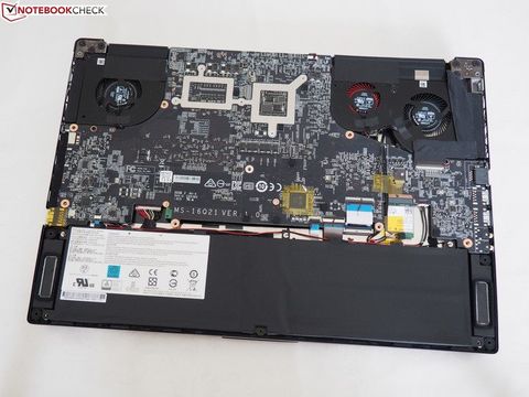

Ez volt a masodik ami szoba johetett nalam, de foleg ez utotte ki:
Leveszed a hatuljat es nem fersz hozza semmihez. Szet kell robbantani hogy plusz RAM-ot es SSD-t bele lehessen rakni ahhoz meg nincs kedvem. Egyebkent nem ertem miert "kaki", a linkelt tesz es a tobbi szerint se az amit lattam.
(#30262) Pocok256
Na ja, ennel arra mennek hogy vekony es konnyu legyen. Azert latszik a hazanayag vekonysagan az az 1.8-1.9kg. -

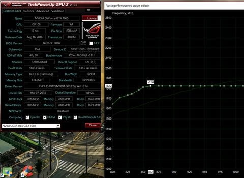

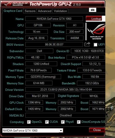

Nem nagyon értem én sem ezt boost dolgot Pascal kártyáknál még mindig.
A max-q 1060-nak elvileg 1480-ig kellene,a sima 1060-nak 1671-ig,de nálad is fölémegy 200MHz-el,meg nálam is,meg mindenkinél.
Ha meg lefixálom feszültség állítással,mint ahogyan most nálam bevált 1750MHz-re a max órajelet,akkor a GPUz ezt mutatja :Nem nagyon érdekel,csak furcsa kicsit hogy a gyári adatok mások lennének elvileg.
Ájvé

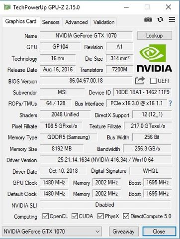

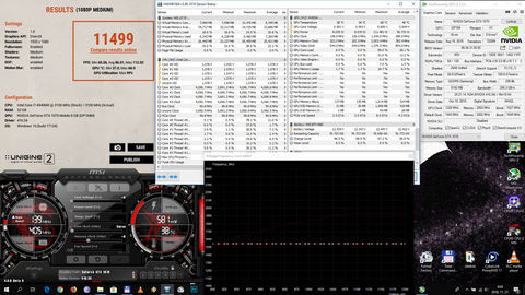

Nem tudom nekem Dell G5 laptopom van és GPU-z azt írja 1670 Mhz-el is megy a GPU órajele, pedig felismeri mert leírásban 1265-őt mutat. Nem mintha érdekelne, ti itt tuningoltok, meg tesztprogramokat nyomtok, én inkább játszok rajta azért vettem, erre pedig teljesen jó.
baro32
Igen csinálok neked képet de csak hétvégén mert akkor van idöm jétszadozni mostanában
A GPU órajele 18xxMHz volt a maximun de idönként lement 17xxMHz-re ahogy láttam.
Az FPS is ultrán 56-58max és hight-on volt 60fps mondjuk játékon belül lockoltam az fps-t 60-ra mert láttam többet nem produkált.
Akkor hétvégén jövök a képpelmondjuk mikor a karaktert kellett kiválasztani löttem egy telefonos képet.

Készítenél nekünk a játékon belüli benchmark teszt végeredmény fotót? Én korábban tettem be csak érdekesség képen nálam hogyan muzsikál. Megnézném mekkora az eltérés. Nálam egyébként graf. minden maxra véve nem viszi a 60fps-t még kicsit sem. 31-re állítva nyomom, úgy tökéletes, és most nincs előttem, de a VRam 4GB alatt van fullHD megjelenítés mentén, aszem olvastam másnak sem ad többet, szóval jó gépet vettél.

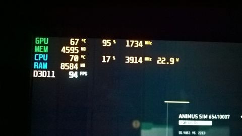

Megjöttem
tegnap ~3,5órát játszottam az Assassins Creed Odyssey-vel minden oké egy negativum van de ez nagyon bosszantó nagyon zavaróan hangos a hűtése de tényleg! (olyan mint ha egy hajszáritó menne).
A játék autómatikusan very-hight re állitotta magát be 60-61FPS-t tudott igy a 120Hz-kijelzö szép.
A CPU 3,9GHz-en ment a legtöbb esetben mikor csökkent akkor se ment 3,4GHz-alá a höfok na az is kicsit magas volt elég forró fejü ez a i7-8750H 70-90'c közt ingadozott talán idönként fölé is ment egy kicsivel de az csak pillanatokra de trollingot nem tapasztaltam.
A GPU-t meg mintha leszögesztük volna 99-100% mellett 70'c-volt a V-RAM ~5GB felett.
A rendszerram ~9GB<felett a toshiba x5 nve ssd max 46'c-on.Végeredmény: NAGYON HANGOS SÜVÍTÖ HŰTÉS! elég zavaroan de tényleg amúgy hozza a várt teljesítményt.

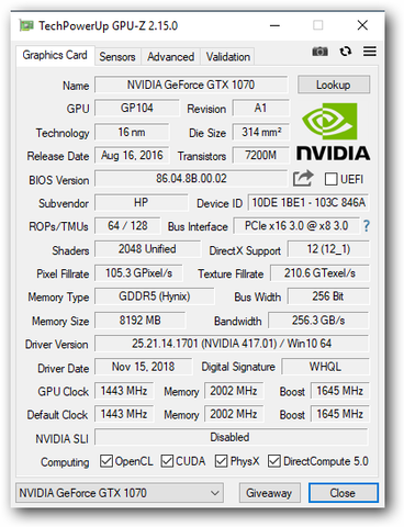

Szevasztok
Megjött a HP OMEN 17-em (i7-8750H,32GB-RAM 2667MHz-ek,gtx1070,Toshiba m2.nve 512GB-SSD,1TB-HDD).
Még ismerkedünkmajd ha érdekel szivesen megosztom veletek tapasztalataimat de egyre felhivom a figyelmet én nem használok ilyen benchmark programokat nem akarom idő előtt kinyirni a gépet
Feltelepitettem az Assassins Creed Odyssey-t a gépre amit nemsoká ki is próbálok de egy kis összehasonlitás az Asus g750jz-vel mert arra is felraktam a játékot.
FitGirl-telepitö gondolom ismeritek
Asus g750jz i7-4700HQ (4x3,2GHz-en) 2óra 40perc alatt végzett a CPU-t 100%-al tekerte (ingadozó 74-89'c) és ~16GB RAM-használattal.
Mig a HP Omen 17 i7-8750H (6x3,4-3,5GHz-en) 56perc! alatt végzett vele a CPU-t itt is 100%-al tekerte és most lehet kapaszkodni mert nem kamuzok a höfokok (66-67'c) ált meg és itt már ~20GB RAM használattal.
Eggyenlöre ennyit majd ha lessz még hasonlo akkor megosztom veletek köszönöm hogy elolvastátok és bocsánat a helyesirási hibákért ha lesznek mivel EU-bill. kiosztású a gép.
