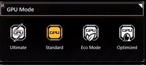

Nos hát a hétvégén alaposan leteszteltem a ASUS TUF Gaming A17-t.
Az építési minőség meglepően jó, bár az anyaghasználat inkább csak átlagos.
A kijelző nagyon szép, és nagyon szépek a színei. @KillHates köszi utólag is az ajánlást!Elsőre hangos volt a gép, de mint utólag kiderült lehet ezen azért reszelni.

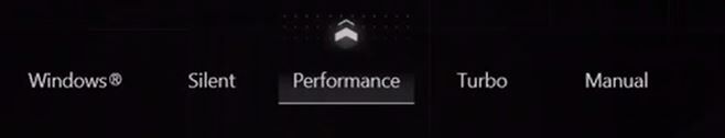

Érdekes volt átállítani az agyam, hogy a profilok nem csak a ventilátorokat vezérlik hanem kb. mindent. Először nem annyira tetszett a dolog de aztán megláttam benne a lehetőséget. Amennyiben nem akarom, hogy maxon pörögjön a gép, (azért a +20 FPS-ért) simán csak Performance+Standard módba teszem. Itt jelentősen csökken a melegedés, és a hang. Ha pedig kell a max akkor Boost+Ultimate kombó.
Az Advanced Optimus - a várakozásaimmal ellentétben- nem okoz frame time anomáliakat mint a régi optimus, ez mindenképpen üdvözlendő.Már egy benchmark alatt is jól látható a difi :
Performance+Standard (temp) vs. Boost+Ultimate (temp)Ha pedig nem 1440p-ben akarok játszani a DLSS+FG egyszerűen zseniális.
(Quality DLSS=960p) Brutálisan alacsony a frame time, köszönhetően a reflex+magas FPS kombónak. Azt kell mondjam élmény így játszani
Kipróbáltam kompetitív (R6 Siege) a 240hz-et, nagyon-nagyon durva.

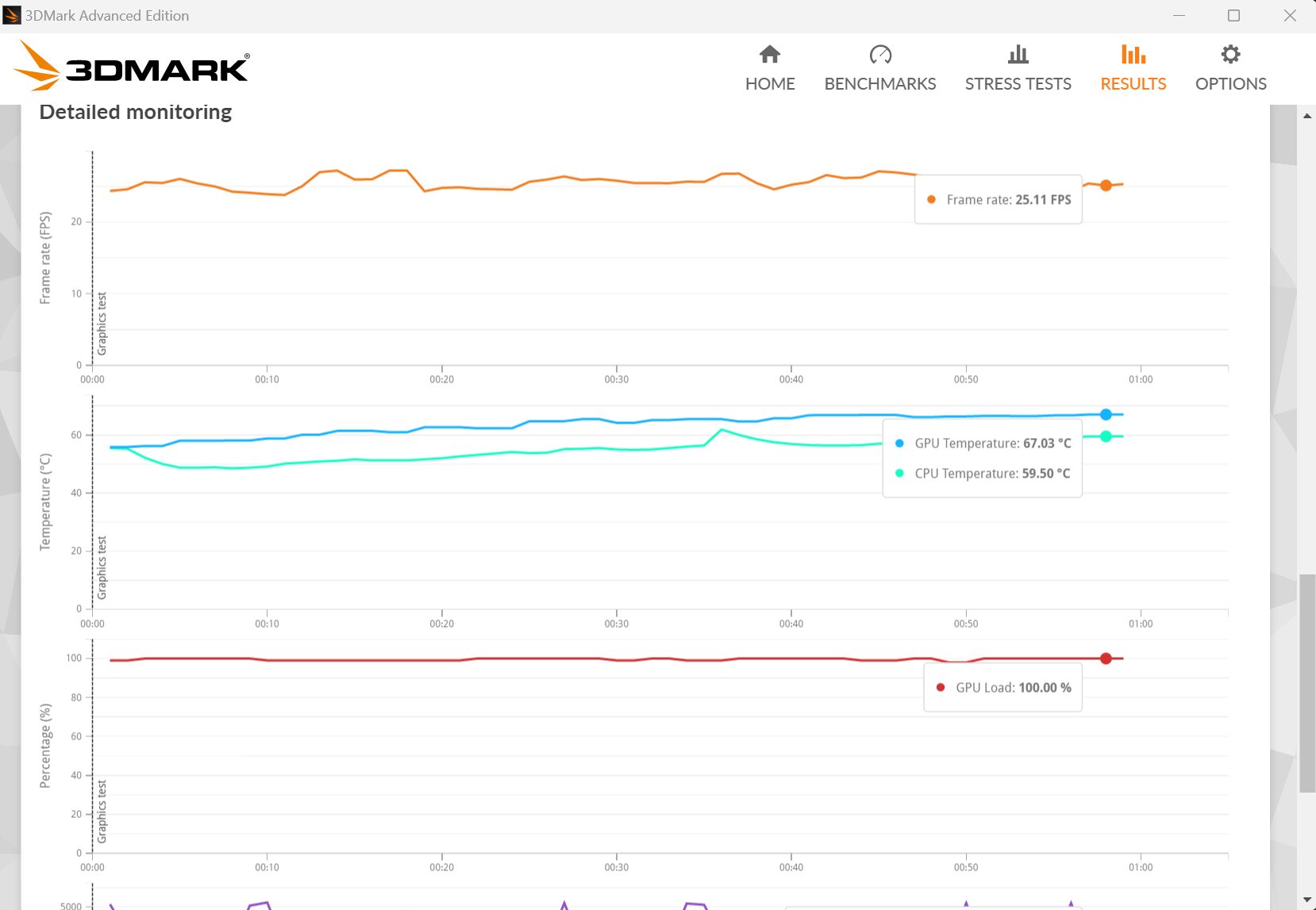

[Igen] i5, 4050.
A vantage-et még nem raktam fel de a GPU-Z azt mondja power limit van (perfCap reason). Az Afterburner-t felraktam és nem enged power-t állítani csak a curve editor az aktív (a settingsben beállítottam az unlock voltage és voltage monitor-t).
Ami nem is nagyon izgat, mert nem akarom overlock-olni, csak arra akarok rájönni, hogy miért csak 60W-ot hajt ki a 80 helyett.
Hajlok arra, hogy az E-core-ok kavarnak be, de mivel ez nem gaming laptop (nem HX-es a proci) ezért a biosban nem lehet letiltani őket, szóval nem tudom megmérni, hogy E Core-nélkül mit tolna. De lehet, hogy simán bejátszik az A Core is, mármint hogy kevés neki a 4.
Amikor futtattam a háttérben az afterburner-t, akkor az E-core görbe elég egyenes volt és 50% körüli mindegyikre az A-core-ok terhelése meg 70% feletti. -

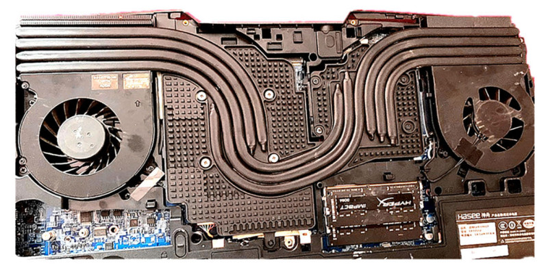

P751/P775?....De ezt a hűtőt sosem próbáltad mit tud, akkor meg miért húzod le? Nem elég meggyőző?
Én ennek a vizes változatát használom, már az alapból elég szépen teljesít víz nélkül is. Az air pedig majd még lehet valamikor megnézem. Lesz az a másik laptopomhoz.
[link] Ez mondjuk itt 775 meg a fotón. Ez meg 751 [link]
A 775-ös változat még izmosabb is ahogy nézem. Ezt hívják álomhűtőnek.
Az meg hogy mi mit tud lehűteni, korlát vagy sem pont itt értelmetlen mivel szoftveresen ebben az irányban teljesen nyitott minden te is tudod. -

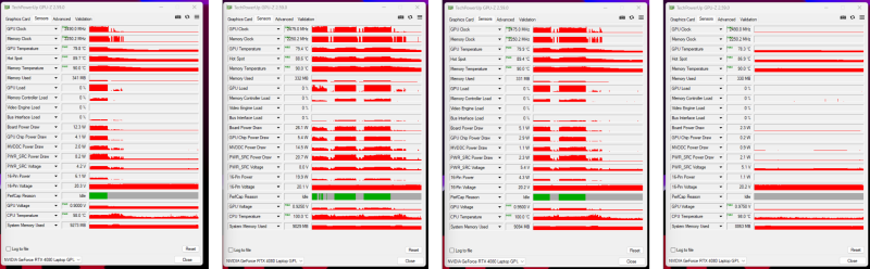

A GPU-Z mást mutat:
Perf Cap reason: VRel
Teljesítmény korlát oka : megbízhatósági feszültség korlát
Ez pedíg azért van mert eléred a maximum órajelet a GPU-n és a hozzá tartozó feszültség amin még stabil a GPU az korlátoz.
Viszont érdemes utána nézni vásárlásnál ,mert már nem írják rá a gépre ,hogy MAX-Q!!
És egy PL.: 60W os 4070 nél erősebb egy 100W os 4060. -

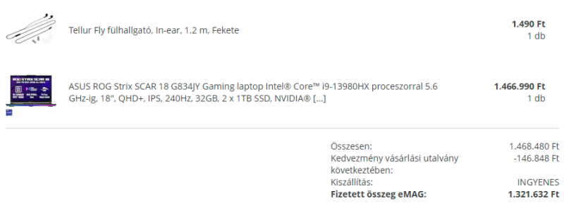

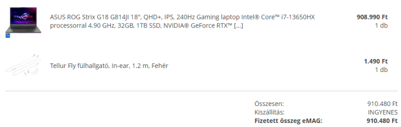

ForRedGlory
Na az Alza nem fog örülni, de megrendeltem e-magon együtt a pároméval. A G16-nál mondta, hogy jó-jó, de hiányzik neki az RGB. Korábban is ROG-ja volt.
Ez a -10% elég jó bolt volt. (Baszki, a másodinál nem jött le a 10%, rendelhetem újra.)

Sziasztok. A minap vettem egy Asus rog g713rs notit. És szeretném hozzá leszedni az Asus gaming vagy ( rog) center progit. Az asus oldalán beírtam azonosító alapján is,de a drivereken kívül. (Hang,vga,wifi) stb nem találom sehol. Így nem tudom állítani a billentyű világitást sem. Kérlek segítsetek hol találom? Esetleg egy linket vagy letöltéshez elérést a konkrét progihoz nagyon megköszönnék. 😉

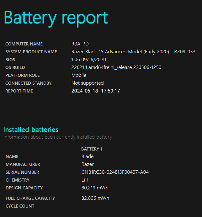

A tracon szalag (FEH50) 0-90 fok kozott birja. Annyi sosem lesz az akku, csak ha veletlenul igazad lesz
Ezert veszek olyan cuccokat amiknek ismerem a parametereit. Kevesebb torpoles kell a felhasznalasuk elott. Raadasul az FEH50 annyira erosen tapad, hogy alig lehet lehuzni a sajat rollnijarol.
En akkum nem merul, kibirja a 8 orat most is. Nincs baja, csak mint minden Razer akku, szepen felpuffad egy ido utan. De jon a csere, igy kenytelen leszek kidobni egy jo akkut.
Szerencsere a szemet lerakoban leadhatom megsemmisitesre, ahogy az elozot.
FőDudu

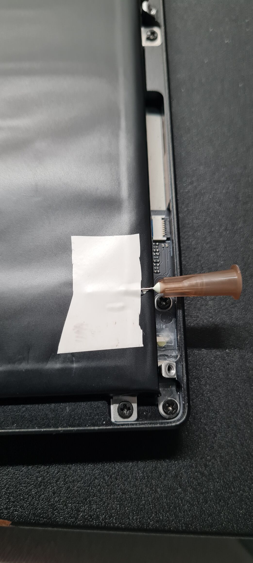

#105937
Nem akartalak kioktatni, csak azért mondtam, mert a sunyi cellazárlat nem "szerelési skill" kérdése, hanem elektrokémiai kibaszás a világgal.
Azaz, hiába csinálod meg jól az akku leeresztését, az alapvetően azért puffad, mert megváltozott valami benne és gázt termel.
Erre próbáltalak meg figyelmeztetni, de akkor nálad szerencsére nincsen baj. Én viszont minap jártam úgy egy Razer akkuval, hogy az is fel volt puffadva annyira, hogy már ki kellett venni a gépből és e miatt már le is volt merülve. Ezért kézben kaptam meg a gép mellé, leengedtem és beszereltem, rendben fel is töltött, 3 órás üzemidőt igérve. De mielőtt összraktam volna, azért hőkamerával lecsekkoltam és láttam (meg tapintásra éreztem is) hogy kézmeleg. Ezért betettem az azbesztdobozba és ha a félelmem nem is igazolódott be, de még másnap délelőtt is langyi volt az akku. Jeleztem is a gép gazdájának, hogy ez cserés lesz.... -
FőDudu
KillHates
#105934
Nem bolondultam meg, hogy cianakrilatos szemetet hasznaljak zart hazban.
Tracon 50 mm szelesbol kapott 1-1 csikot - mar a beszurasnal a tu folott volt, a vegen csak ranyomtam.
Nem celom sokaig igy megtartani, ejjel nem merul sokat - mostanaban kihuzom ejszakara igy sleepben merulget. Reggelente 97% korul van.Kezugyessegem van, amit te megcsinalsz azt en is
Anno mobilokban cserelgettem a cuccokat, egyikrol le, masikra fel ( a felulet szerelt alkatreszeket ), vicaverza. Mukodott mind
En mar suliban is forrasztani tanultam, sot mar akkor a vakuum csipeszes Weller forraszto allomassal dolgoztam amikor meg kb sehol nem is volt ilyen ( 92 korul).
Szoval nem vagyok kezdo, nem csinalok butasagot.
De koszi az intelmet.Ma ilyen szerelos nap van. Reggel a DSG،-ben csereltem olajat es szurot
Az is ment. A kocsi is megy meg. Mind a 8 fokozat

FőDudu
#105933
Szuper, gratulálok! Nem egy veszélytelen művelet, mert lehet így gyorsan fáklyát csinálni az akkuból, de ha van érzéked hozzá és kézügyességed, akkor meg lehet csinálni!
Ha szavaidból jól veszem ki, hogy folyékonnyal beragasztottad, akkor jobb lett volna valami öntapadós alufóliával leragasztani. Mert innentől fogva folyamatosan fog "pöffedni" az akkud és 2-3 havonta le kell majd engedned.
VISZONT EGY DOLOGRA FIGYELJ ODA KÉRLEK:
töltsd fel teljesen az akkut!
ne rakd be a gépbe!
rakd ki az asztalra a 100%-ra töltött akkut és csekkold le óránként, hogy EGY PICIT SEM LANGYOSODIK egyik oldalon sem! , mert ha igen, akkor az egyik cella "eszi" a többit és ez azért nem életbiztosítás, azaz inkább hanyagold, és add le a veszélyesbe, mert időzített bomba!
Ez látszik azon is, amikor visszarakod a gépbe, hogy 3-4-5 óra alatt merült 3-5%-ot álltában az asztalon. -

KillHates
#105638
Megcsinaltam, mert a Razer support szokas szerint huzza az idot.
Meg 150 Euro plusz szallitas plusz 0 garanciat ajanl az altalam cserelt akkura, szoval egyszerubb, ha megveszem az Ebayrol a gyarit 50 Euroert
Szoval fogtam a legkisebb tut amit talaltam - az 1ml-es fecskendore valo, szerintem hajszalnal vekonyabb. Azt a sarkan benyomtam. Nem muanyag a boritasa, szerintem a fekete folia reteg alatt egy alu avgy egyeb viszonylag vastag fem folia van. Azt nem volt egyszeru atszurni, de megtettem. Mindket oldalon. Gazt kinyomtam a tun keresztul, aztan fecskendo ra, vakuumot csinaltam, tut kihuztam, a ragasztot ranyomtam. Most jo osszeaszottnak nez ki az akku, rasimul a kopenye ahogy kell.
Touchpad mukodik.

nem tudtam ellenállni az emagos 1,06 milliós asus strix scarért, szóval gondoltam bepróbálom azt, igen
folyamatosan én is úgy voltam vele, hogy asztali kell, így - úgy, de azt most - számomra , magyarországi új termékként - jó árnak találtam, főleg a 20 havi 0%-os thm miatt.tavaly befürödtem a 4080-as változatával telekomtól, de aki azt vette, kb mindneki mondta hogy maradhatott volna, mert pár apróság állításával nem lettek volna problémák (pl random újraindulás volt, stb...)
szóval bízom benne hogy a 4090-es társánál ezeket ha meglépem, nem lesz gond

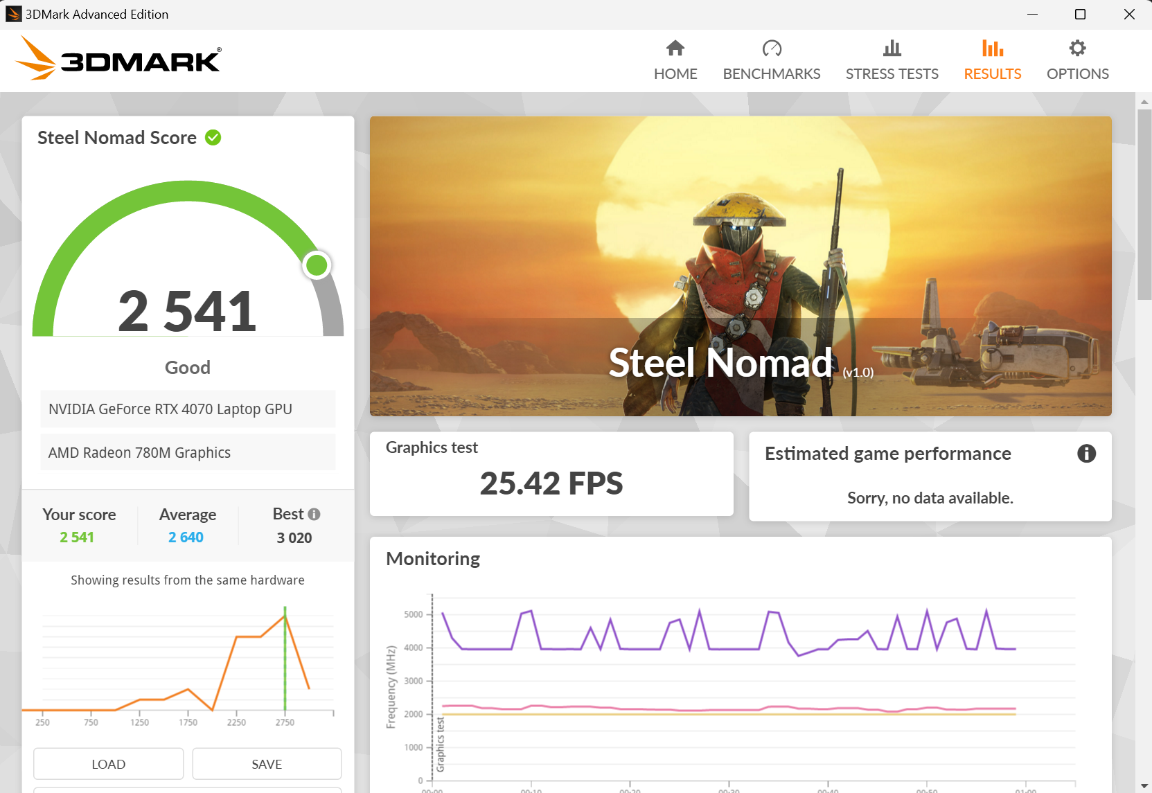

Armoury Crate-ben (vagy inkább használd a G-Helpert), ha Silent-re teszed a beállításoknál, akkor lehet, hogy nyersz vele pár fokot.
Csupati
ForRedGlory
#105916
Már az i7 13700hx is tud nagyon melegedni, inkább az I5 miatt hűvösebb, mivel közös hőcsöves a CPU-GPU amit az I9 nél nyersz a GPU-n azt az I9 azonnal megeszi.
ForRedGlory
#105916
Érdekes, szerintem próbáld meg a görbe vonalát is átdolgozni, ne csak a feszt vedd lejjebb. A procinak ehhez nem lehet köze.

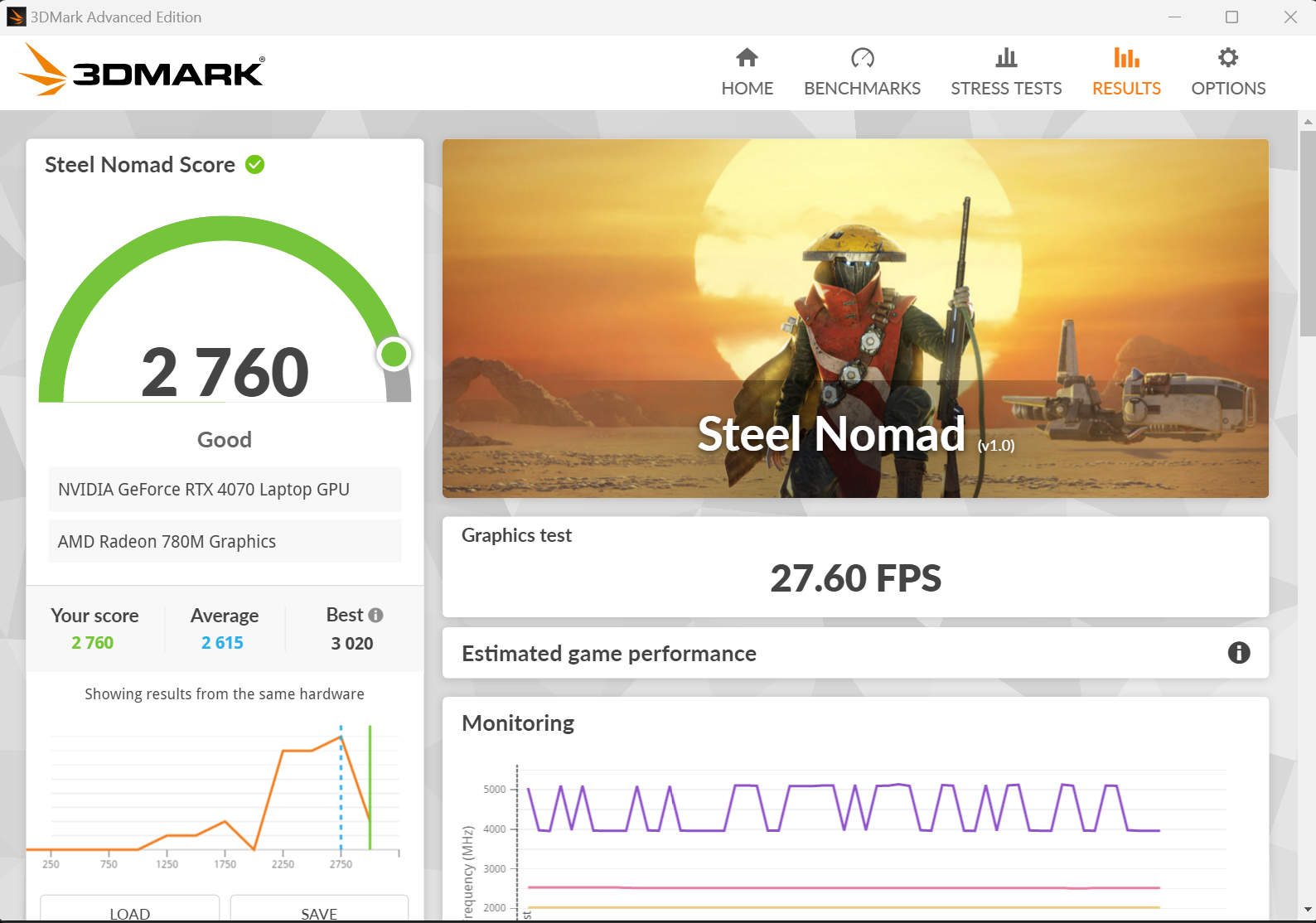

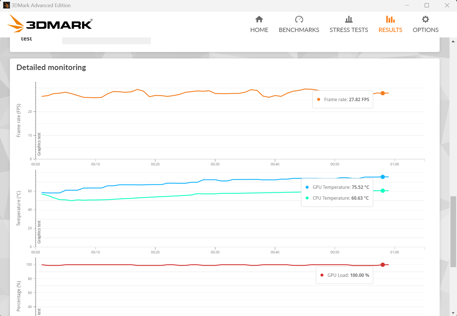

Valaki ezt elmagyarázná nekem?
Sosem volt gaming laptopom... Gondolom a CPU miatt (i9-14900HX) nincs haszna, de mi a megoldás?
A párom Dell G16 7630-án, ha undervoltozom a GPU-t, akkor simán nyerek vele 10 fokot, persze abban csak 13650HX van. -

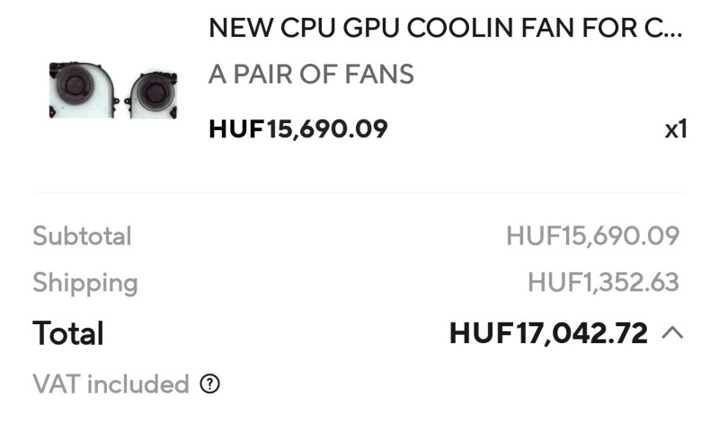

Korábban én is vettem tartaléknak több ventit is, sűrű és hézagos is van köztük, ugyanannyiba került mind a két változat.

Én örülnék ha csak 15K lenne, [link] 60K a sűrű lapatos venti.
