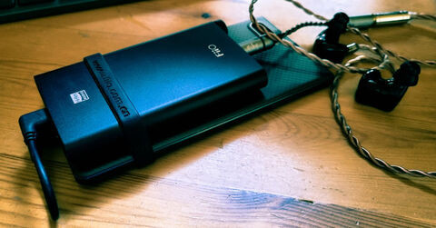

Más irány. Az RU6 akku nélküli dongle, mindenképp vezetékes kapcsolatot igényel, míg a Q5 LDAC BT képes, USB-n is használható kütyü. Hangra a FiiO szárazabb, az RU6 finomabb, de inkább a kialakítás alapján dönts. Tekerős hangerőszabályzó és BT + bass boost gomb kicsit szárazabb összhatással de épp jóval olcsóbban vs apró méret és finomabb, analógabb hang, de csakis vezetékkel a telefonodon lógva, a telefon csatlakozó és akku élettartamát csökkentve.

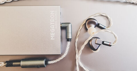

Idén azért egyre több tényleg jö, és dícsért ESS DAC-os cucc jött ki, úgyhogy valami kezd ott is összeállni. Ebből saját tapasztalat a VE Megatron: Olcsó, minimalista fémtégla, semmilyen gomb/tekerő nincs rajta a line kapcsolón kívül, de a hangja, az egy az egyben DragonFly Cobalt. Akkumlátora sincs, de 2 Usb-C bemenet van rajta (adat + táp, nem kell mindkettőt bedugni), kezel power delivery-t, így nálam simán tölt 20V-al M1 MacBook Pro-t, miközben külső DAC/AMP-ként üzemel rajta, meg telefont is, de dugtam már rá forrasztópákát is, mert épp az a kábelvég volt a kezem ügyében. Hátránya, hogy nem érzékeny fülesekhez tervezték, így egy IEMatch 4.4 jól jön hozzá, ha mégis olyanra kéne:
Cserébe az olcsóságért 24/96 a felső limit.

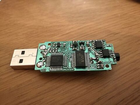

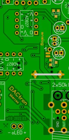

Én úgy vagyok vele, hogy lokálisan hidegítek mindent és ott összefüggő is a GND-plane a nagyfrekis, de rövid útvonalak fölött. Emellett minden nagyfrekis rész előtt és után kidampolt CLC-szűrők vannak a tápvonalakon, így messzire nem szalad nagy freki. A tápzam pedig a 300kHz tartomány fölött a tápkondenzátorokon múlik. (Az is fontos, hogy az LDO nem kapjon nagyfrekit a kimenete felől sem. Ha nem kap, akkor jó a hangja.)
A legfontosabb a DC-300kHz tartományra figyelni, fölötte imndent induktívan csillapítani, lokálisan. Szerintem.

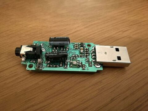

És ez is 2-réteg, de itt mindkét oldalon vannak SMD-k is. Ez is meglepően tiszta egy külső USB-órázóról, pedig csak 16 bites!
