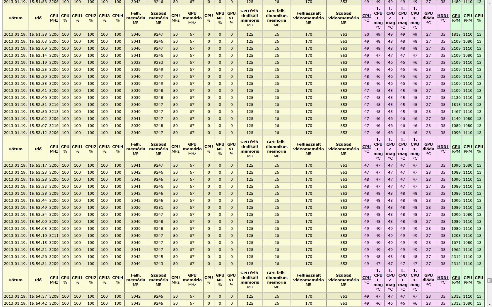

Prime95 Blend alatt reális ez a hőfok különbség az Athlon II X3 450 processzorom saját hűtése és a TX3 Evo között azonos magfeszültségen?
gyári: 52 (2500 RPM) TX3: 46 (1300 RPM)
Lehet, én vagyok telhetetlen, de kicsit kevésnek gondolom.
