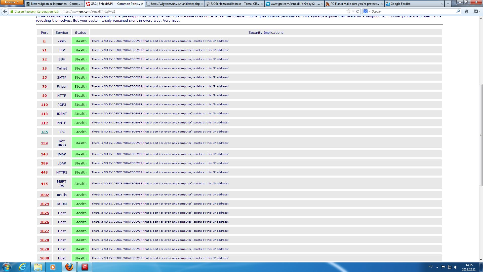

Fontos?
Nem veszélyes,mert így rejtett a port

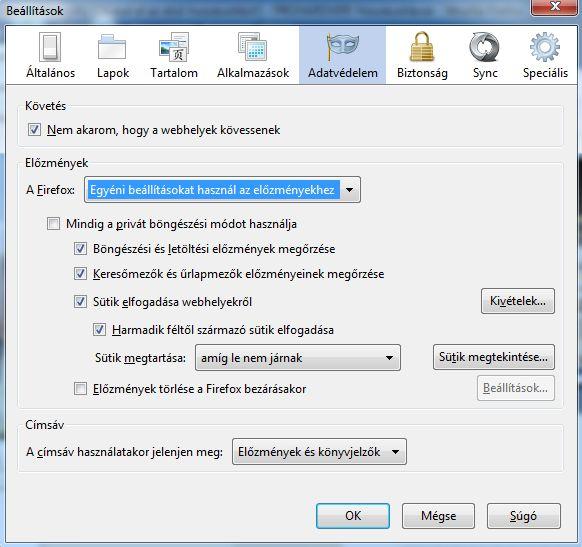

Ha comodo dragont használsz:
-beállítások,speciális...és ott pipa a "Do not allow websites to know where you came from (suppress HTTP Referrer header)" -hez és a „Nincs nyomon követés” kérés küldése a böngészési forgalommal -hez,valamint ,Adatvédelem....tartalombeállítások és ott pipa ezekhez is:
Harmadik féltől származó cookie-k és webhelyadatok tiltása
Cookie-k, valamint egyéb plug-in- és webhelyadatok törlése a böngésző bezárásakor
Clear history when I close my browser...ezen kívül még felteheted ezt is: Ad block plus
...így az említett tesztben a "browser test" is jó lesz.
Igen, lehet a cookik ellen tenni, de akkor azt éred el, hogy bizonyos helyekre nem tudsz bejelentkezni, csak ha Te külön engedélyezed.
Külön blokkolnod kell az összes cooki-t, az adott oldalét amit használni szeretnél pedig engedélyezni. Ez is egy alternatíva.A Comodo tűzfal szinten, de megkockáztatom minden szinten az egyik legjobb védelem, de érteni kell hozzá, rá kel szánni egy kis időt. A Windows7 fala nem rossz, de nem is szabad egy Comodo fallal összehasonlítani.

BigManus #7594 üzenetére

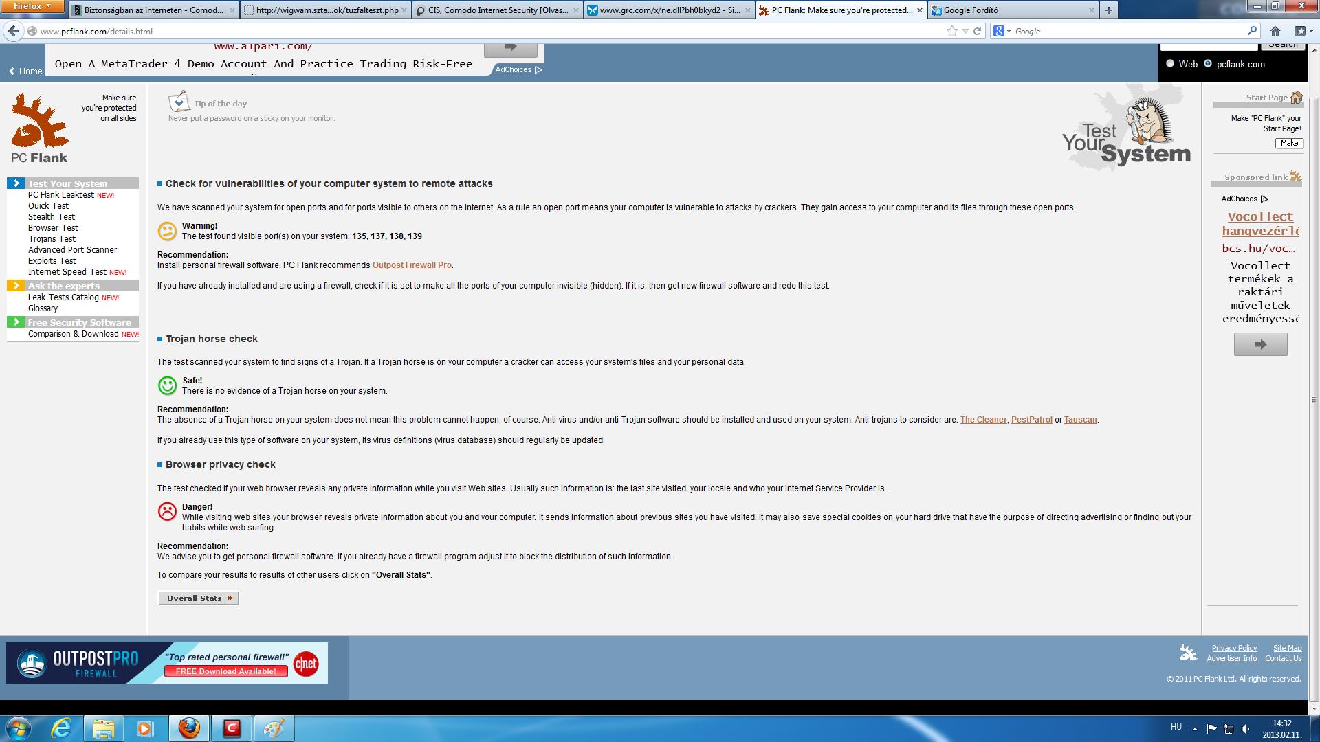

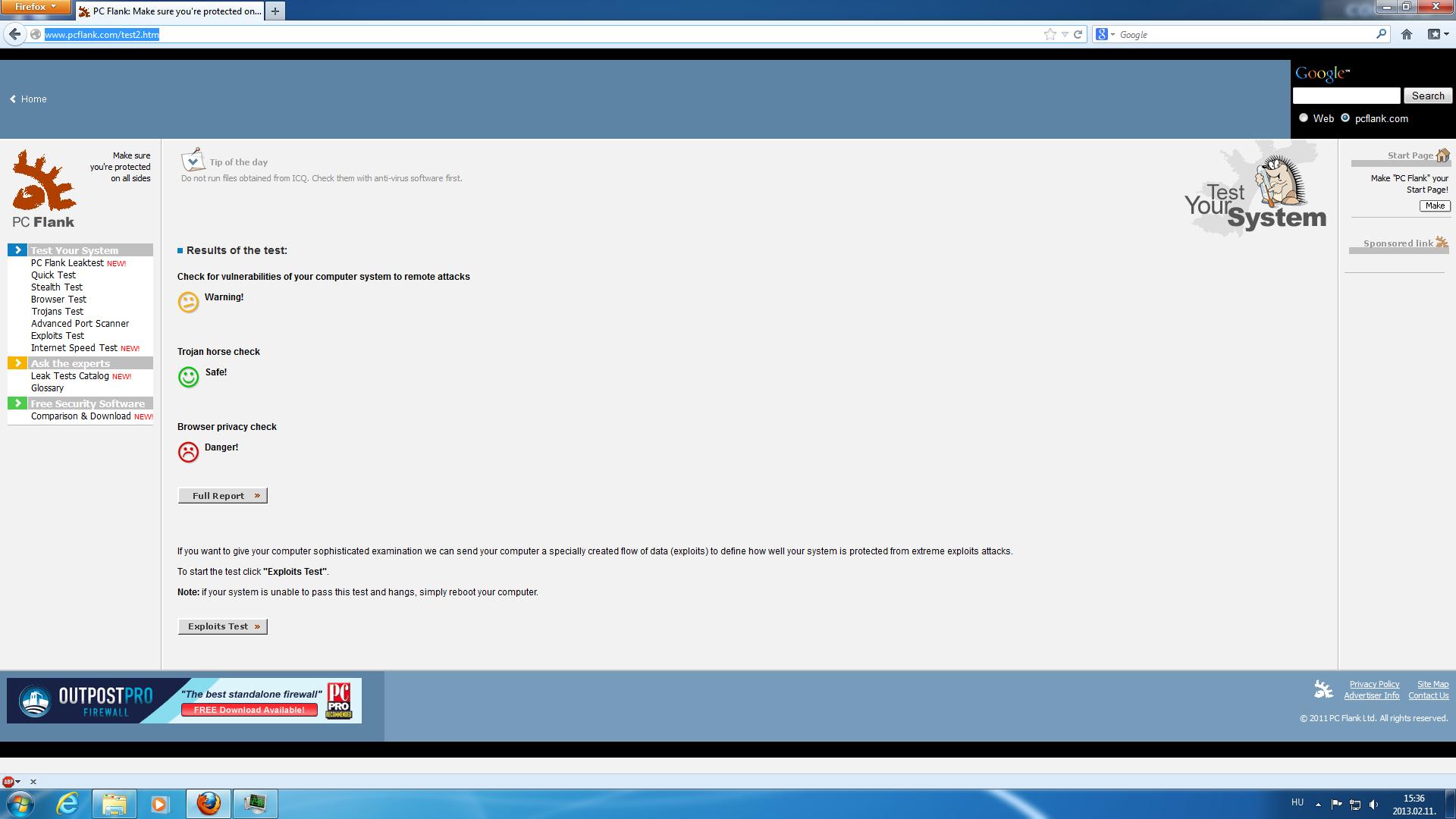

Tehát akkor ez nem veszélyes azt mondod?Csak abból kalkuláltam ki hogy írta hogy warning,gondolom ez a tűzfal hatékonyabb mint a windows 7 é,ezt még most használom elősször
A böngészőhöz meg azt írja danger gondolom a cookik miatt a windows 7 tűzfalánál is azt írta volna vajon?az ellen lehet valamit tenni?
Pityu.

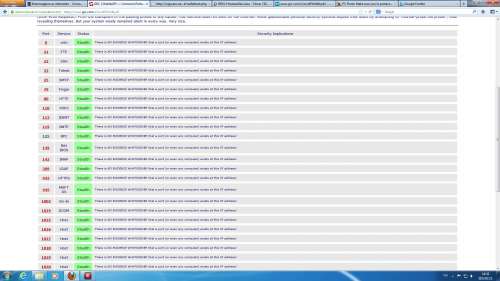

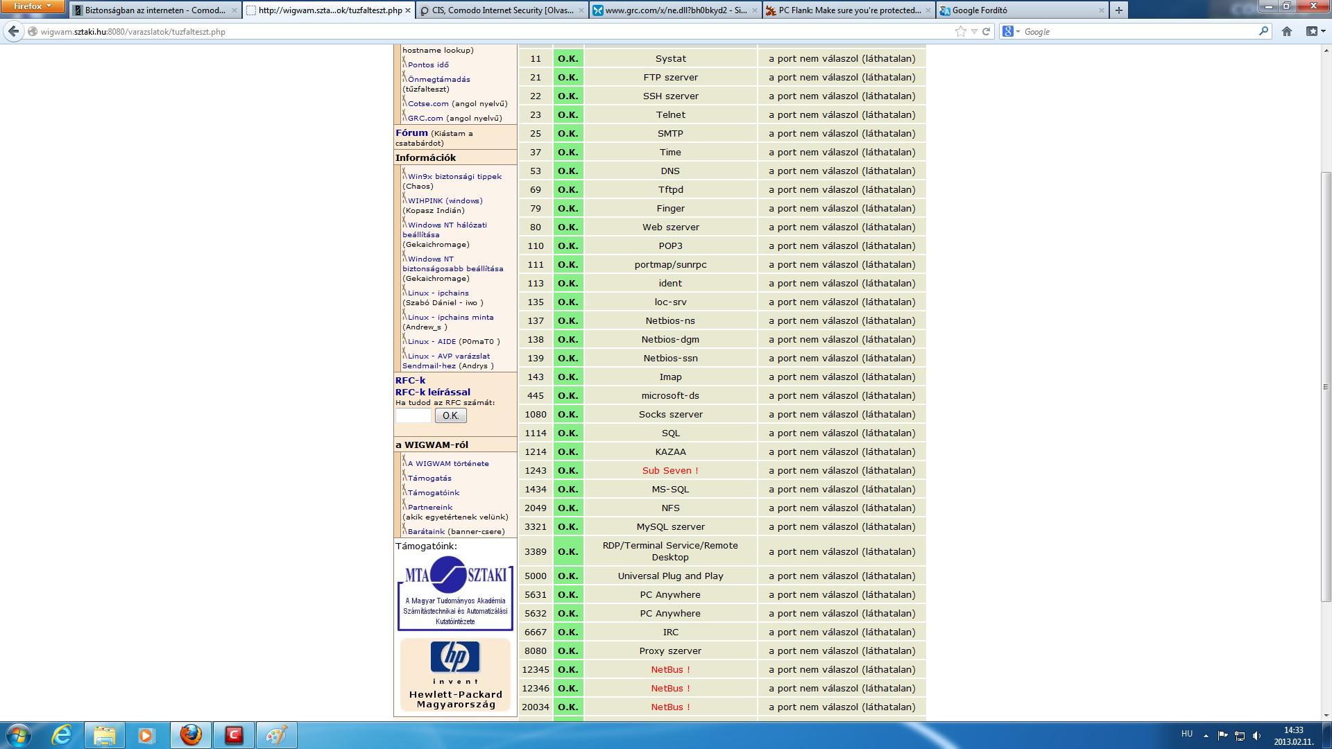

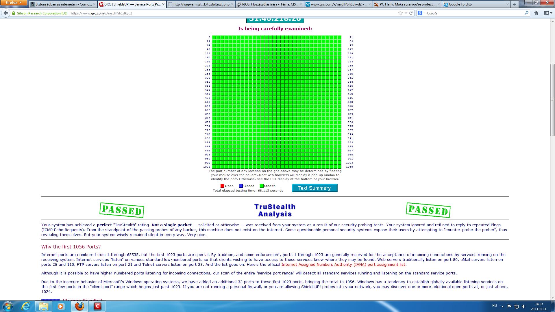

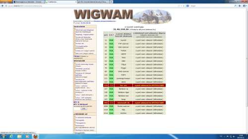

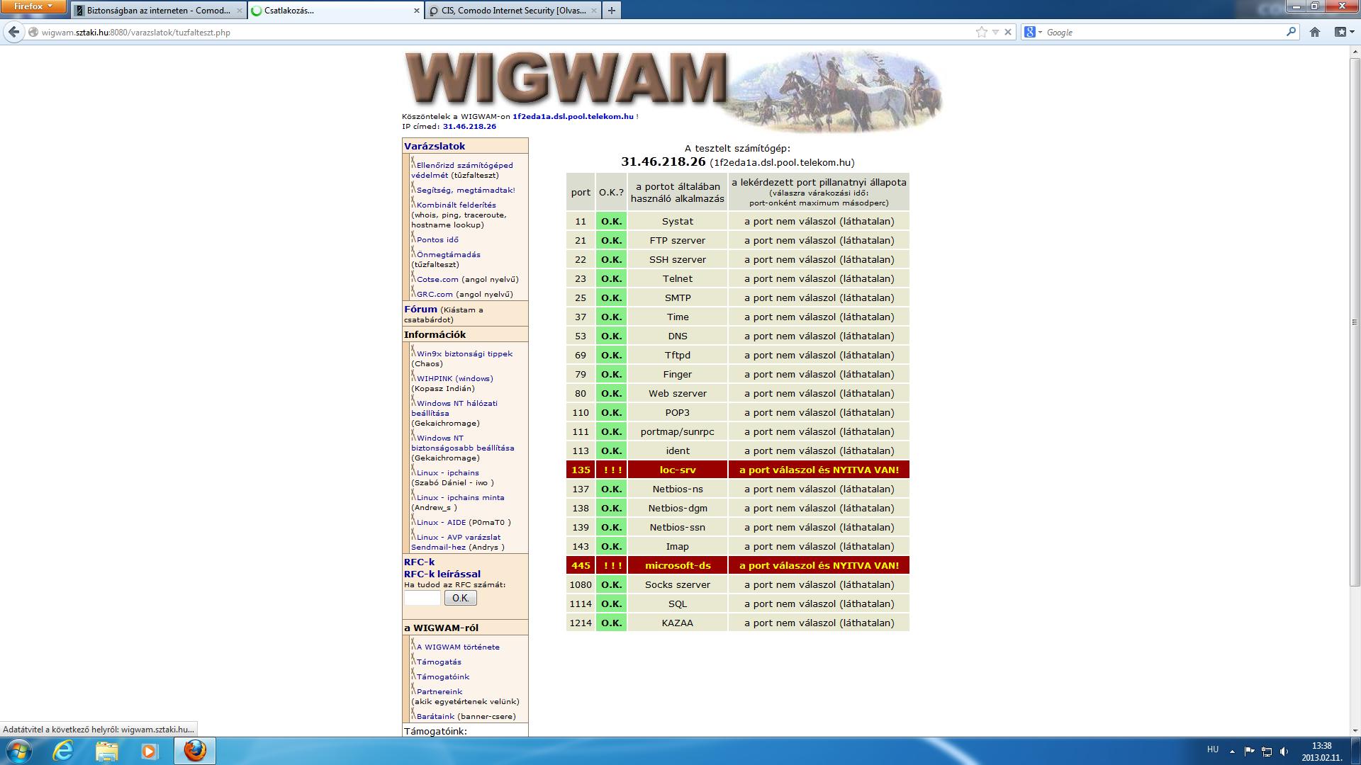

Na kikapcsoltam a portok láthatóságát és jó lett az eredmény,de máshol is próbáltam tesztelni
ezt nem értem mert ezen az oldalon mintha azt írná hogy a 135, 137, 138, 139 port nyitva van
Itt meg a többi teszten ezek a portok is zárva vannak hogy lehet ez?

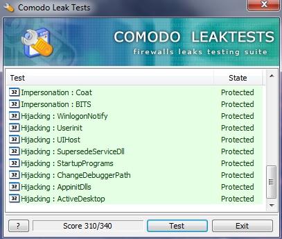

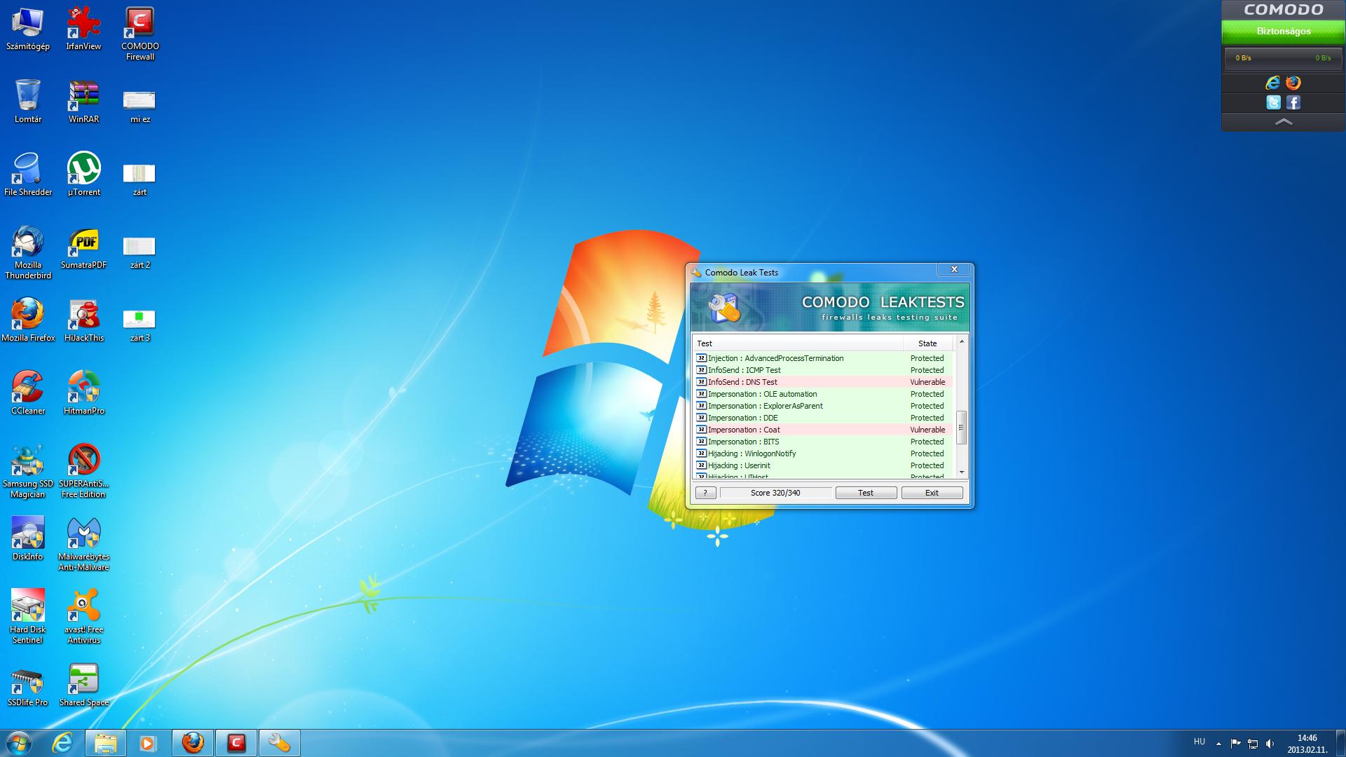

és itt van egy eredmény a comodo lake tetst el ez jó?Két piros jelzést kaptam.
