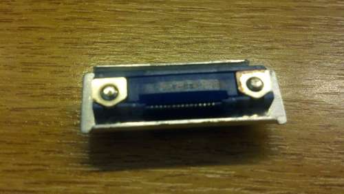

Devil Gelo
sziasztok!
Tudtok ajánlani egy jó fórumot, ahol tudok keresni egy bizonyos vga csatlakozót egy clevo m55g laptophoz? a helyzet az, hogy, mint iskolai rendszergazda, megkaptam a tanárok által legyilkolt laptopokat, hátha tudok velük mit kezdeni, és most egy letört vga csonkot kéne cserélnem (nem forrasztott, csak a műanyag peckek amik tartották törtek le) boltban sajnos nem találtam eddig ilyen darabot.(a képen a hátulja látszik) -
