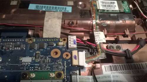

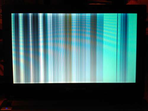

Valaki nem tudja pontosan egy PB dot S LCD kábel kiosztását!?
Ő lenne az.
Megköszönném nagyon!Üdv,Ruszki!

Őszintén megmondom nem nagyon csináltam még ilyet.Na szóval ha már biztosak vagyunk benne,hogy az LCD panel elektronika szállt el akkor az cserélhető vagy komplett LCD csere a megoldás.Nézegettem ebay-en de csak komplett LCD-t találtam.Le tudnád írni most akkor,hogy is van ez vagy esetleg más aki jártasabb ebben a dologban!
Előre is köszönöm!
Üdv,Ruszki! -

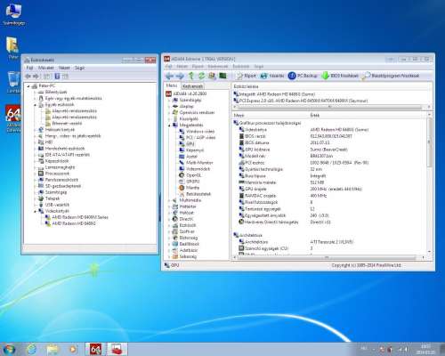

wolfman
Segítségeteket szeretném kérni!
Egyik kollégám ideadta az ASUS A9RP laptopját, hogy rakjam rendbe a windowst rajta. Beszéltük, hogy ha gondolja akkor keresek neki bele több memóriát és erősebb processzort. Memóriával azt hiszem nem lesz gond, 2gb-ig támogat DDR-t, de a processzorokat most nem értem.
A notebook chipkészlete: ATI Radeon™ Xpress 200M (for Intel Notebooks)
Benne lévő processzor: Intel Celeron M420
Azt írja, hogy a chipkészlet Intel Pentium M, Intel Celeron, Celeron M és Intel Pentium 4 processzorokat támogat. Kérdésem, hogy ha ebben ugye Celeron M proci van, akkor csak ezeket tudom beletenni, pentium 4 már más lábkiosztású? -

Egyesével vannak bedugva de nagyon nem tudom őket lenyomni, Minden egyes kábel elején van egy kis pöcök és ha a fehér műanyag végéhez és oda beakad és nem lehet kihúzni. Próbáltam felfeszíteni a kis fehér pöcköt de nem jött úgy se, nagy erőltetni meg nem merem, mert még sose szedtem szét.

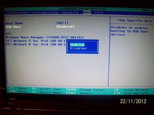

UEFI helyett "Legacy BIOS" -ban indítod a géped (UEFI: disabled!), így valószínű, hogy minden további nélkül felismeri az NTFS-re formázott pendrive-ot, és a megszokott módon tudod telepíteni Windows 7 op.rendszert.

szabonagyur #13401 üzenetére
Nállam igazán az volt a gond hogy usb pendive a gyári recovery visszaálítása ...[link] csak úgy ment ha legaciban indítom de a windowst 8-at csak uefiben engedte.
Ugyan az a hibajelenség volt mint nála csak fodítva.
Windows8-és8,1 Uefi ! persze megy legaciban is de Uefi javasolt!
Windows Xp, windows7, és a többiek Legaciben kell telepíteni.
mosquetoo
5 fül van BIOS on belül
-information
-Configuration
-Security
-Boot
Exit
Bemegyek a Boot beállitásokba ot van olyan hogy:
UEFI Boot {ENABLED/DISABLED}ezen kívül itt nem tudok állítani semmit . ha rámegyek a Disabled re akor eleve nem ismeri fel a a win lemezt és el sem indul a telepitő.
