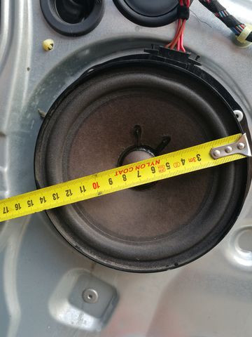

Hali.
Teljesen megállt már a hangszóró a kocsimba(Skoda Fabia 2007-es) és szétkaptuk az ajtót kivettuk a hangszórót keretestől és szeretnék bele venne egy másikat.. Eddig 13,5cm volt benne de néztem 16,5cmest hozzá, elvileg lehet hozzá kapni beépítő keretet így bele lehet tenni ezt is..
Kérdésem hogy ez valóban lehetséges? És hogy neztem 2 utas Pioneer es 2 utas JVC hangszórót előbbi 14k utóbbi 7k leaarazva, nem tudom hogy eleg a JVC vagy inkább Pioneer? A fejegyseg JVC azthiszem 4x45W.
