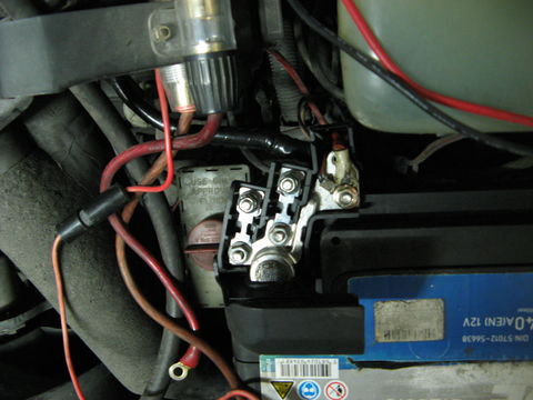

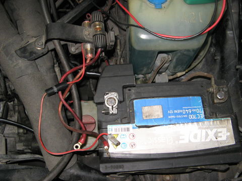

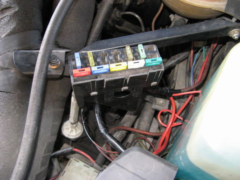

zsolt19900
zsolt19900 #65479 üzenetére
nos megcsináltam, vázolnám az igen csak nem rózsás helyzetet
felsorolnám, hogy mit próbáltam ki:
1, másik fejegység
2, másik hangszóró kb 10cmes kábellel kötve az erősítőbe (ezzel kitesztelve azt, hát ha az autóba behúzott hsz kábelekkel van a baj)
3, közvetlen tápot és teste adtam a fejnek
4, kipróbáltam az összes csatornát a 4csatis erősítőn (hát ha 1-2 v. 3-4es csatinak jó/rossz a zavarszűrője stbje)
5, húztam másik levegőben lévő jelkábelt is a fejtől (ezzel kiküszöbölve a kocsiban lévőt, hát ha az lesz a zaj forrása)
6, kipróbáltam mindkét erősítőt
7, húztam közvetlen testet hátra az erősítőknek ugyan olyan keresztmetszetűt, mint a tápkábelük
8, megnéztem a biztosítékházam testelését, áttettem másik pontra semmi változás
9, Kicseréltem az akku-kasztni közötti testkábelt (ez rosszabb lett mint a gyári, így visszacseréltem a gyárit)
10, találtam a neten egy olyan tippet, hogy fejegység test isonál elvág és hátravisz az erősítő testpontjára, így ott közösítvén azt, ezt is megcsináltam, semmi változásés még mindig az a jelenség -a fenti sort nézve, kijelenthetem, hogy bármit csinálok- hogy ráadom a gyújtást, kap jelet az erősítő és jön az alapzaj (amivel a jelenlegi helyzetben megbarátkoznék, de ez nagyon zárójel) de ami még rosszabb, hogy jön az ütemes cicergés, ha felkapcsolok egy fogyasztót még ütemesebb cicergés jön, ha lekapcsolom a fogyasztót (pl reflektor, tompított fény) akkor alábbmarad a cicergés, de meg nem szűnik, hozzáteszem az erősítőbe ilyenkor be van dugva az rca (akár a behúzott, akár egy kölcsönkapott levegőben elvezetett) és amikor bedugom a fejbe, akkor is picit halkul, de meg nem szűnik az alapzaj sem a cicergés, amennyiben nincsen bedugva a fejbe az rca (szóval kb. semmi összeköttetés nincs a fej és az erősítő között, akkor is van minden alapzaj és cicergés)
a generátor maradt (ami gyújtáson nem is dolgozik, szóval azt kizárnám, de hallgatom az ötleteket)
és ami még (és ha ez derülne ki, akkor nem tudom mit csinálok....) gyanús az az új akkucsinálhat ilyent akku? lehet ilyen szempontból rossz? vagy ha rossz lenne ilyen szempontból, az kihatással lenne másra is?
köszi ha esetleg még tudtok vagy ha nem tudtok segítséget tippet adni, legalább átnyálaztátok az irományomat

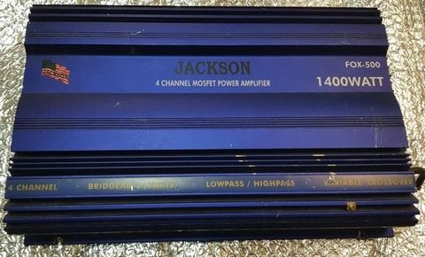

Más: Jackson FOX500 erősítőről hallott már valaki? Miféle gyármány lehet ez és mit tudhat? Egyik barátomnak van de belső bizti nincs benne gyárilag..
