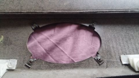

ghostmat
Egy 97-es Civic 5 ajtós autóm van (hatchback, rover kasztnis)
Bugyuta kérdésnek tűnhet amit felteszek.
A gyári első hangszórókat szeretném lecserélni. Szétszerelés után a gyári műanyag kiemelőre 16 cm van rávésve..
több autóhangszóró keresőben is néztem típsuokat, és rendre a 16cm kategóriában megtalálhatóak 16,5 cm es hangszórók is.A 16cm es helyre a 16,5cm esnek írt hangszórók is beilleszthetőek?
(17-es nem hiába a wide application a dobozán)
Nagyon köszönöm!

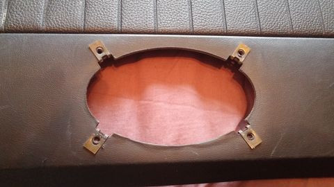

Unizus
Abszolút amatőr vagyok szeretnék pár tanácsot kérni tőletek.
Az autó amibe szeretnék egy kicsit kellemesebb zenét varázsolni egy Alfa 33 '92-ből.Ami most van: Egy JVC KD-R731BT fejegység (nagyrész bluetoothról használom), 4 db MAC Mobile 915 kisovál a 4 ajtóban, és 2 MAC csipogó az első ajtó tetejébe "igényessen" (nem) beszilózva, mindez gyári véknya vezetékekkel és kb 0 zajszigeteléssel.
Ami kicsit bonyolítja a dolgot, hogy a gyári hangszóróhelyben a hangszórók nem az ajtó fémjéhez vannak rögzítve, hanem az ajtókárpitra:Ami a cél, alapvetően a meglévő rendszert jobbá tenni, amit így kézeltem el:
-A hátsó ajtóban lévő párt kikötni (azt olvastam, hogy bezavar a hangképbe)
-Az első ajtópárt zaj-szigetelni (erről még később)
-Az első ajtóban a külön csipogókat kikötni (hiszen az oválok koaxálisok, de ebben nem vagyok biztos)
-Az első párt újra-vezetékelni, egy megfelelő átmérőjű huzalokkal (ennek ebben a minőségosztályban van értelme?)A zajszigetelésről: Itt teljesen meg vagyok lőve, azzal, hogy a hangszórók nem magában a fém ajtókban laknak. Értem, hogy ki kéne képezni nekik egy viszonylag zárt teret, de ilyenkor ez hogy szokás?
Mindenképpen maradnék a gyári kialakításnál, itt most az esztétikum üti a hangminőséget.
Az járható út lehet, hogy az ajtó külső lemezét illetve az ajtókárpitot beborítom hanno-val, és közéjük még valami szivacs ami meggátolja az egymáshoz képesti rezgésüket?
Esetleg aki tud okosabbat mondani, ne tartsa magában.Mivel végülis "csak" zajcsillapítani és vezetékelni kéne a két első ajtót, olyan 20-30 görbe orrú mátyás körül szánnék rá, ennyiből van esélyem érdemben javítani a zeném minőségén? Jobban járok, ha itthon nekilátok (átlagos kézügyesség megvan a vezetékelést fél kézzel megoldom, de a zajszigeteléssel nagyon elveszett vagyok) vagy vigyem be egy műhelybe? Ott nem fognak körberöhögni, ezzel a feladattal?
Előre is köszi a válaszokat
(Egy tanácstalan kezdő)

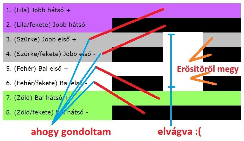

Üdv
Elég laikuskén lenne kérdésem, remélem jól/érthetően le tudom írni.
Van egy első szett+láda. ezeket raktam erösitöre. Lehet nem a legjobb módon mert az iso csatinál elvágtam a két első hangszóróhoz való vezetéket és úgy tettem rá az erösitöböl jövőket.
A gondom így most az hogy a telő kihangosítás az elsőkre van kötve gyárilag, így pedig most nem szolnak.
Kérdésem : hogy tudnám megoldani hogy működjön a kihangositás akár a hátsó hangszórók bekötésével is. Gondoltam arra hogy az isonál elvágott vezetéket átrakom a hátsókhoz ha ez működne.
De várom a tanácsokat és persze a kritikát is hogy miért úgy csináltad te ……..
Egy kép már amennyire be tudtam „rajzolni”
Válaszokat előre is köszönöm -

vettem egy pio fejegységet és bután néz ki keret nélkül
Megane 2 2005 cc be raknám
ez kell hozzá? [link]
Srácok, én nem vagyok egy vájtfülű egyén, de simán megmondtam az aláírásomban lévő rendszeren, hogy melyik a wav és melyik az mp3. Mentek sorban a számok és felkaptam a fejem, hogy mi ez a szar minőség...
(#65703) troll81 Csak a flac-et érdemes átkonvertálni, de az igazából nem konvertálás, csak egy kitömörítés, tehát semmit nem nyersz/vesztesz a minőségen, csak nagyobb lesz a file méret és le tudja játszani a prs
Szerk.: de PiciPeti még a wav-ról is megmondta, hogy melyik a felkonvertált szar
zsolt19900 #65708 üzenetére
Az az erdekes, hogy semmi nem lett csinalva vele
Tegnap lett beszerelve a hangszoro. Uj kabel a magasnak, de tegnap elvileg semmi baja nem volt. Most meg futyul, jol hallhato
Bar ha mar 2-es szinten van a hangero, akkor mar nem hallani. Remelem ez nem tud tonkretenni semmit
