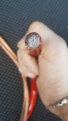

Na majd idővel cserélem, egyenlőre akkor maradTudtok esetleg valami helyet ahol lehet rendelni csapos érvéghüvelyt ilyen vastagságú kábelhez? Mert az erősítő lyuk átmérője csak 5mm.
Ilyesmire gondolok:
https://shop.traconelectric.com/product/CS4/Szigeteletlen-csapos-saru--onozott-elektrolitrez-4mm2--d13-4mm--L20mm -

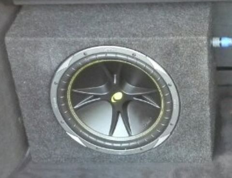

Nekem is Kickerem van, 25-ös, zárt, de még képet is alig találni róla.
Volt már sokféle ládám, de egyiket se szerettem ennyire.

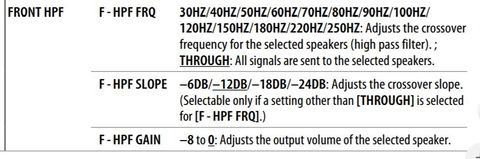

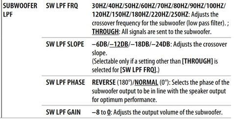

[link] - innen elérhető a fej kézikönyve. Az első linkről letölthető pdf 25-28. oldalán ott vannak az audio beállítások, benne a keresztváltó (x'over) lehetséges paraméterei. Az a baj, hogy a front és rear sugárzóknál csak hpf van, lpf nincs, így a mélyközepekre jutó infónak csak az alját tudod vágni, a tetejét nem. Így ha nem építenél be váltót, azt kéne megoldani, hogy a kick teteje együtt fusson a magas aljával. Hát sok szerencsét hozzá.
Nekem az lett a megoldás, hogy készült a fej mögé egy aktív keresztváltó. Itt írtam már róla: [link]
(#66437) Speeedfire: ezért is írtam korábban, hogy lehet, hogy te nem is aktív fejet keresel. Felejtsd el, amit írtam, neked nincs rá szükséged.

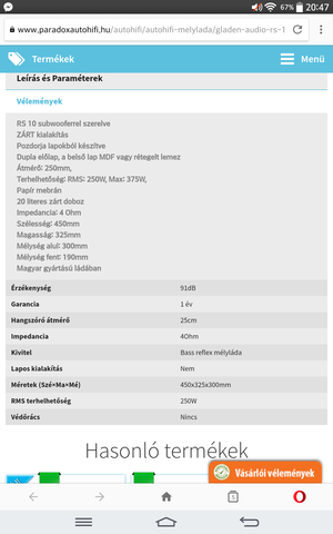

fél éve vagy 8 hónapja van bent az autómba a hifi Gladen mosconi 120.6 erősítő + 2 szett Hercz 165.5 SK EFK
Kicker TCWS104 mélyláda,eddig egy Gladen RS 10 volt ,ezt váltotta a láda.
Közben lemerült a gyári akksi a nagy hidegekben 4 éves volt kuka vettem bele másikat Exide 77 a/h 760 EN .Megtörtént a láda csere Akksi láda szinte egy időben volt cserélve .Azóta 2 hét után már nem indul az autó egy hét állásokat bír !Megyek pályán 400 km-et leteszem a gépet két hét meleg idő és leszívja valami az akkut.1 hónapot is bírnia kellene!Egyetlen változás a láda ,de hát az nem fogyasztó önmagában ,az erősítő meg gyújtásra kapcsol 8 hónapg nem volt vele gond.
Ezen a mosconin 120.6-on van olyan gomb amit, ha bekapcsolva hagy az ember akkor szívja az akkut ?!
Nézegettem de nem vágom...van valami ötletetek vagy autó villamossági?

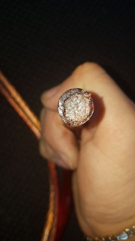

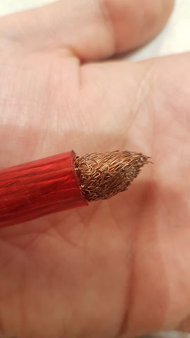

PiciPeti
erikke17 #66407 üzenetére
Az nem attól olvadt meg mert hűdesok áramot vett fel, szimplán csak szar volt a kontakt.
Az ide-oda kötögetés helyett vegyél egy olyan nagyjel-kisjel átalakítót, amit képes remote jelet kiadni, és minden gondod meg van oldva.
Pl - olcsó azt jó...
De ha használtan kifogsz egy Audison SLI2-t, az mégjobb.

Pioneer 307D2 a mélynyomó 4ohmon megy, BOA 4 csatornás erősítő hidalva nem sok infó van róla régi darab de elég jól kihajtott 2 darab ilyen Pioneer mélynyomót koppanásig... Úgy nyelte az ampert, hogy a gyári csatlakozó nem bírta el olvadt aztán közvetlen a nyákra forrasztottuk a tápkábelt
Még régebben javítottuk.
Kevés szigetelőszalag mert zsugorcsövet használtunk
RCA valami egyszerűbb, passzív átalakítóval
