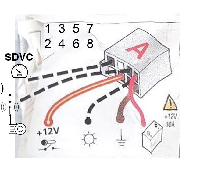

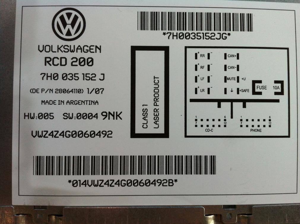

Sziasztok, a kérdésem:
tudtok boltot, ahol kapok holnap (szombaton) szabványos ISO csatit a tápnak?
XI. ker környéke előny...
Ezt a rádiót szeretném bekötni (VDO Dayton CD3300)és ilyen csati van a kocsiban (VW T5 2007)
érdemes venni adaptert? vagy csak adjak egy állandó 12V-ot neki meg földet és kész?
gyújtás 12 voltot szerintem nem fogok találni (ezért nem szedem szét a műszerfalat), a világítás meg nem lényeges, ha nem szól a rádió. (ezért nem szedem szét a műszerfalat). gondolom annyi a hátránya, hogy nem kapcsol le a rádió, ha kihúzom a slusszkulcsot. most lekapcsol, de azt valaszeg a canbus vezérli
a VW alarm jele, meg a Canbus jel nem fog semmi t bekavarni igaz? ott csak a canbus van bekötve, a föld és a 12V és ez van összekötve az alarm csatival is (ezt nem tudom miért
esetleg le tudom venni arról a csatiról a földet és a 12V-pt anélkül, hogy levágom a kábeleit? ( a hangszórókábelek nem lényegesek, mert végfok lesz beépítve) -

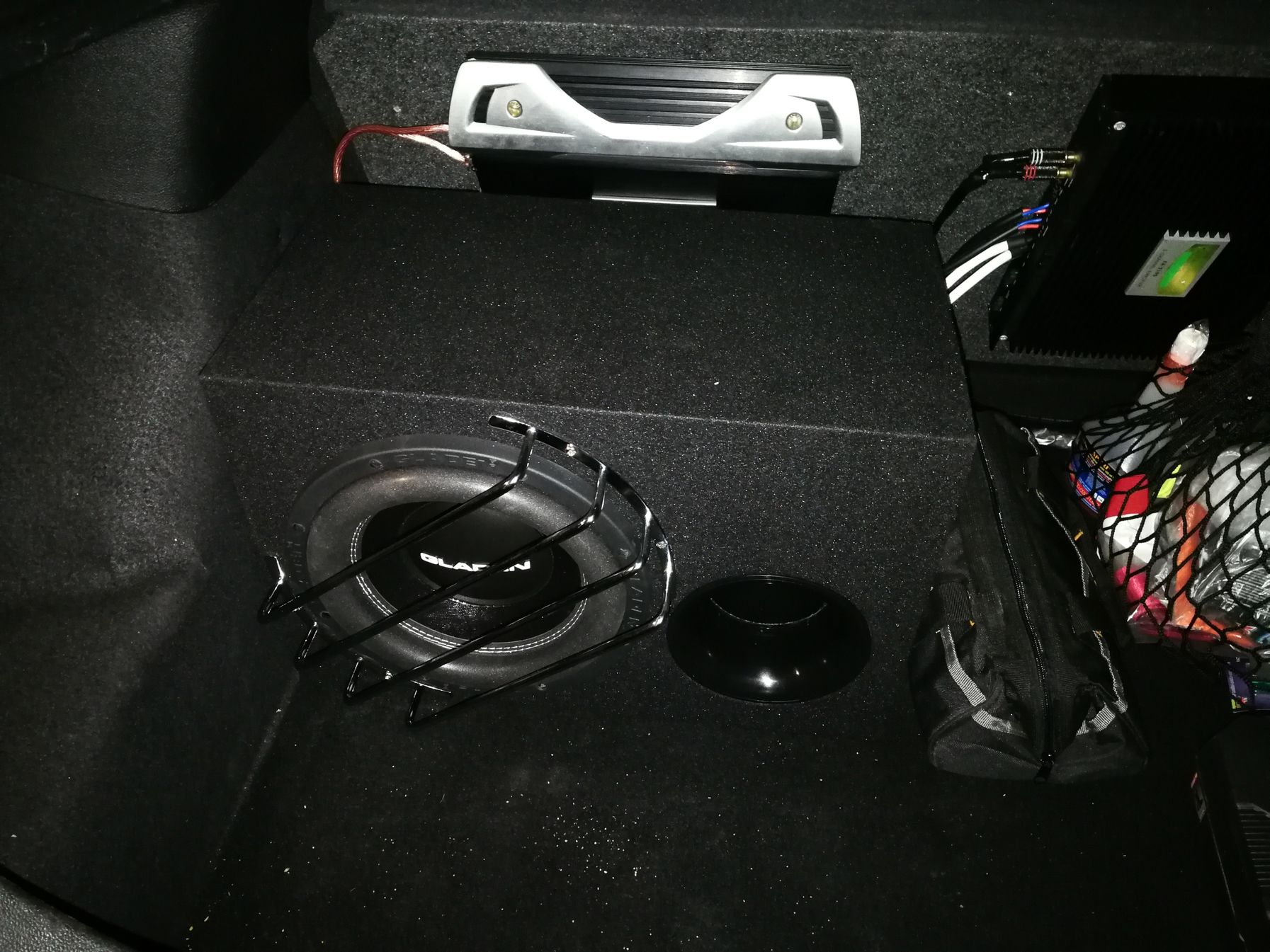

Na, összeraktam a BR-et is. Ég és föld a kettő között a különbség. Hangerőben sokat nőtt. Itt már van az a pont, amikor már nekem nem kellemes. Egész jó a hangja gyors zenénél is. Nem annyira tiszta, és pontos, mint a zárt. De jobb, mint a jbl. Lehet, hogy sokat dobna rajta, ha tényleg nagyobb cső lenne benne.
Hétvégén szerintem nem fogom tudni ezt megoldani. Talán csak jövő héten.
Jelenleg 10 cm átmérő és 30 cm hosszú. Ha jól számoltam, akkor így 42Hz-re van optimalizálva és ez a görbélye.De szerintem ebből a ládából sokkal jobbat nem fogok tudni kihozni. Ha 47Hz-re lövöm, és kap egy 12 cm széles csövet, akkor 35 cm hosszúnak kellene lennie. Ami amiatt nem jó, mert ilyen mély a láda.
Tehát max 30 cm hosszú amit egészségesen elvisel. Esetleg az egyik oldalára lehetne lenni ilyen csövet.De ekkor se lenne a piros vonal alatt.
Kellene 13 cm átmérő és 41 cm hossz.
Megálmodom még, hogy mi legyen, illetve melyik láda.

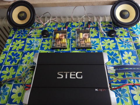

Egy szösszenet...Az Audio System Helon szetthez.
ma délutan ráértem és nem tudom hova tenni A helon szettet. Kell bele erő hogy meg szólaljon Részletes pontos kemény magas rendben van. Teljesítmény centrikus minél jobban etetem annál jobban jönnek a hangok elő.De nem egy Rainbow.be kellene tenni autóba és meghallgatni.Asztalon nem az igazi....elég brutál a mély közép,Rendesen le lehet engedni(papír forma szerint)
Vagy még rá próbálok egy másik erővel
A Mosconi másképp ment .....
jó felépítésű jól kidolgozott kosár,nehéz 1.5kg per db jól meg tervezték csavaros sarus lefogatás a vezetékeknek.hangváltó többféle állítási lehetőséggel.At meg nem fejtettem meg egészen beálítás terén meg köszönném a segítséget.

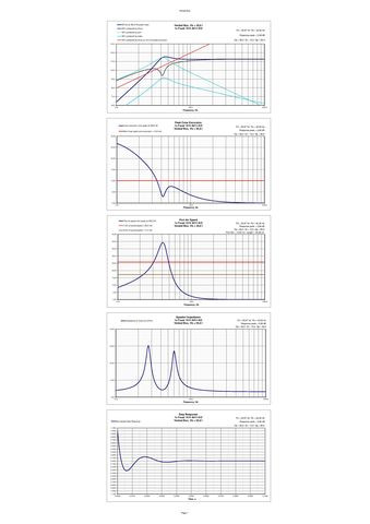

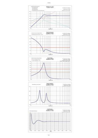

PiciPeti

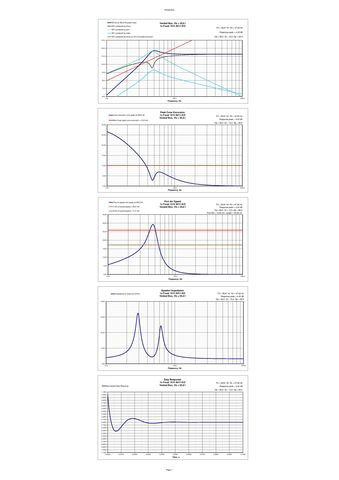

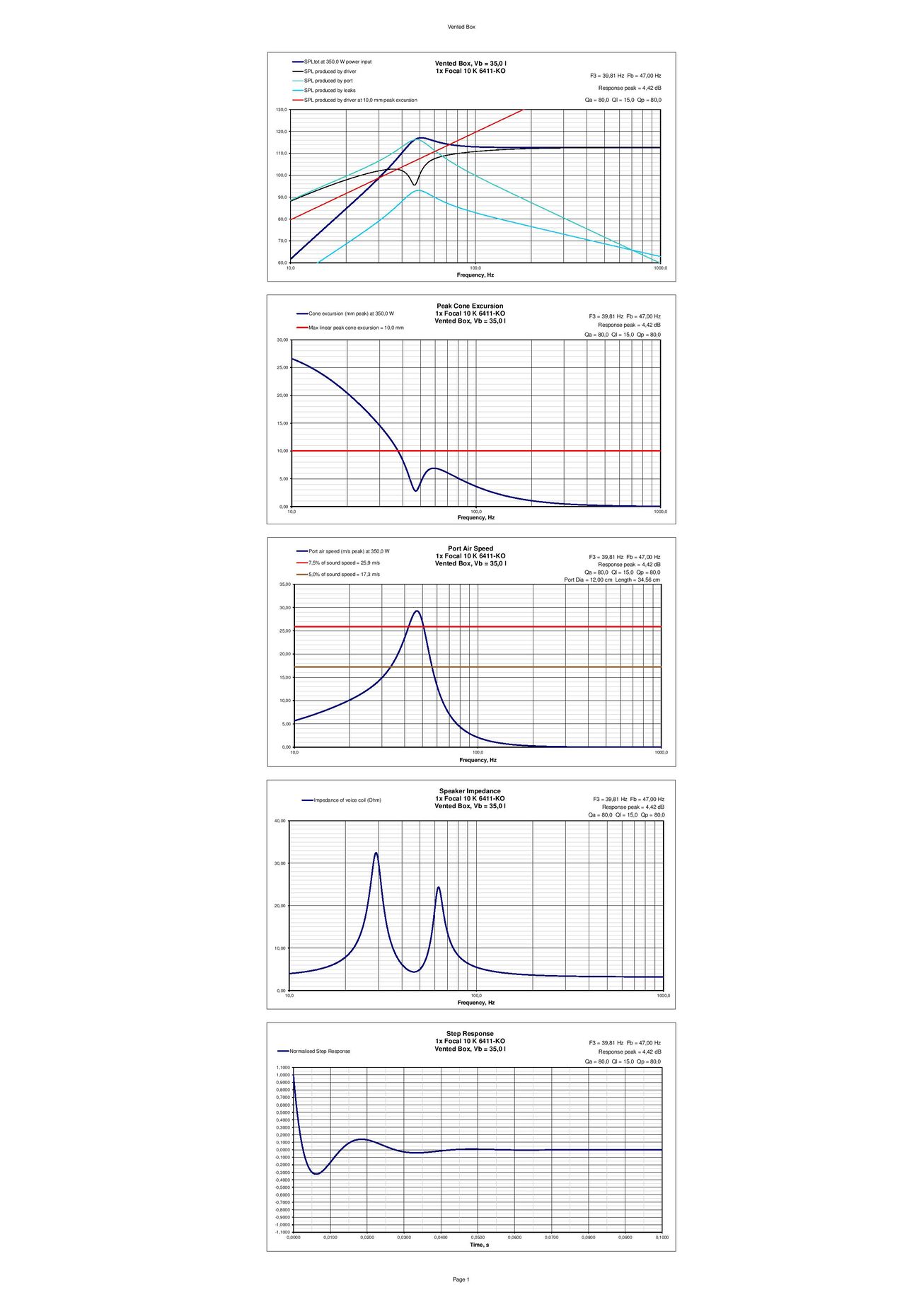

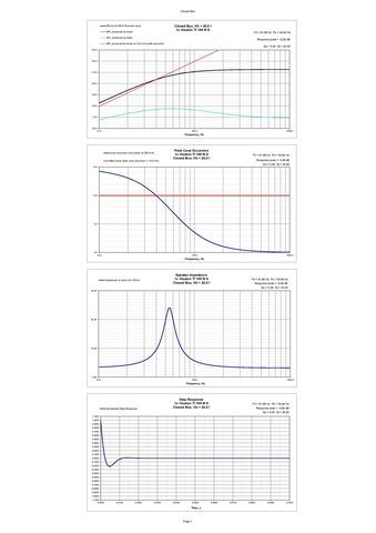

Speeedfire #66741 üzenetére
Dobd be a képeket/diagramokat, megszakércsük!
PiciPeti
Speeedfire #66737 üzenetére

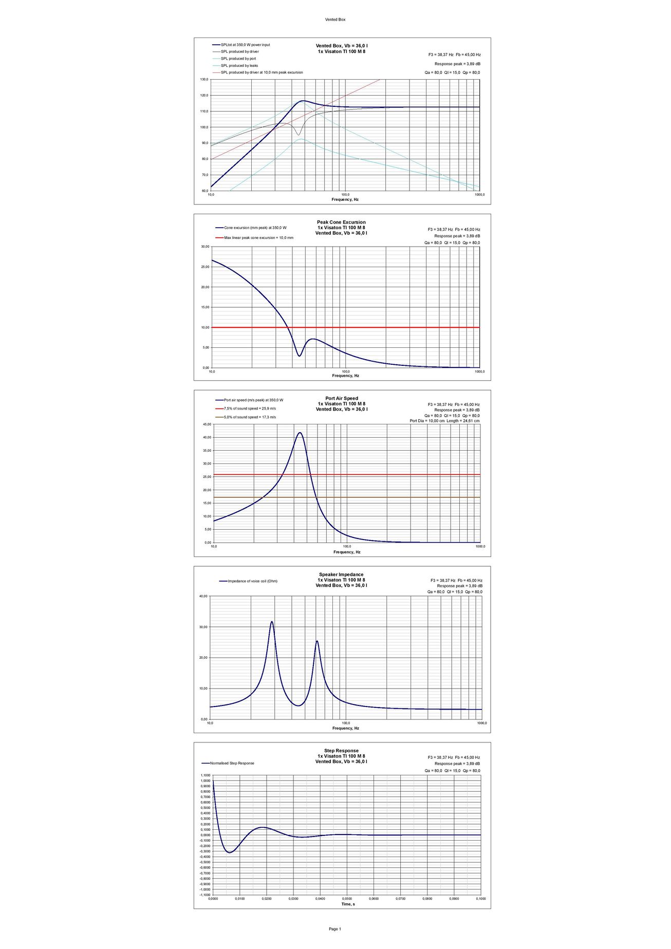

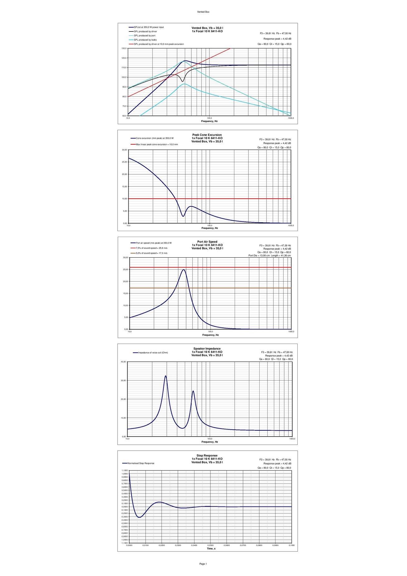

Uniboxnak inkább a másik két sheetje az érdekes, főleg BR esetén.
Ellenőrizd a légsebességet, xmaxot, és a "jósági" tényezőt (legalsó diagram emlékeim szerint, 0,4-től szinte lineárisnak kellene lennie)

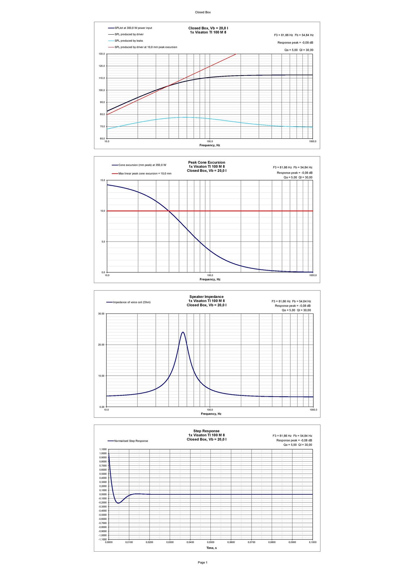

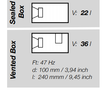

Speeedfire

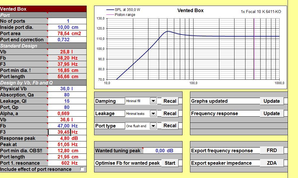

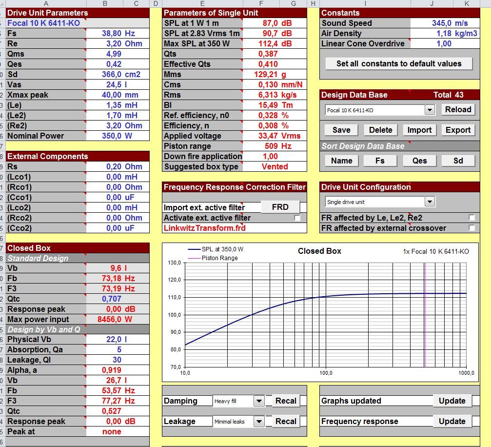

Kicsit játszottam a tegnap említett unibox-al. Ahogy látom tényleg jobban ajánlott neki a BR kialakítás.
22L zárt
30L zárt
36L BR, az ajánlott 47Hz-en, viszont néztem dupla akkor csővel, 33Hz-re méretezve és elég lineáris lett akkor a vonal.
Lehet, hogy tenni fogok a kiemettől függetlenül egy tesztet a BR ládával is, 33Hz-re és 47Hz-re állítva is.

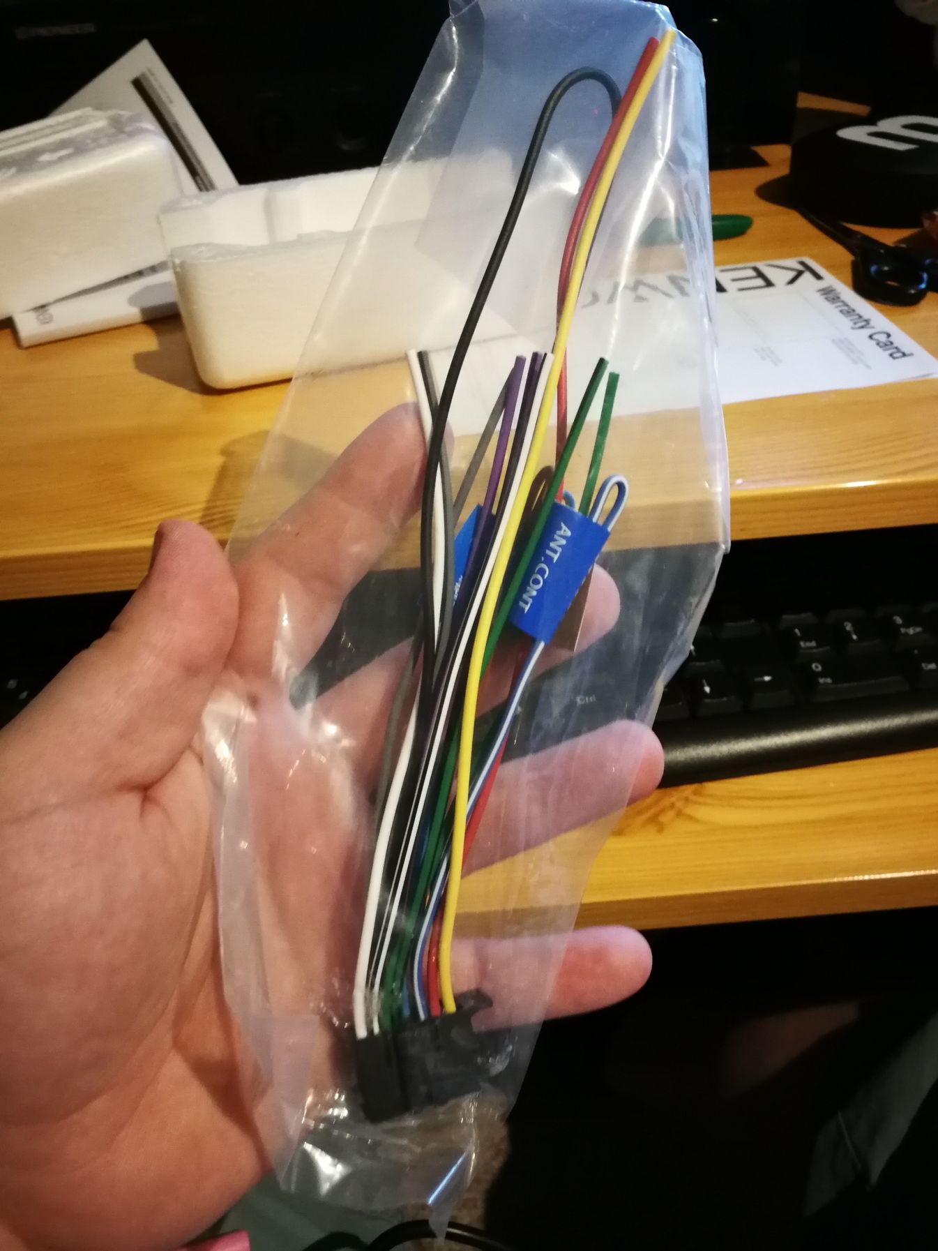

Sokat nézegettem a fejegységeket az utóbbi napokban, végül megrendeltem ezt. Emagon volt kuponom, így 16.000-ért meg tudtam vásárolni. Kérdezgettem itt-ott a témában, de arra jutottam, hogy ez az árkategória gyakorlatilag ugyanazt nyújtja (minőségben), az esetleges párezer forintos különbséget az adja, kezel-e iPhone-t, és hogy mennyire kell megfizetni a brandet.
Nem tudom, milyen lesz, de 3 év gari van rá, gondolom nem véletlenül adnak rá annyit. 14 napig elállhatok a vásárlástól, szóval annyira nem nagy a rizikó.
Akinek van vele tapasztalata, szívesen meghallgatom persze.

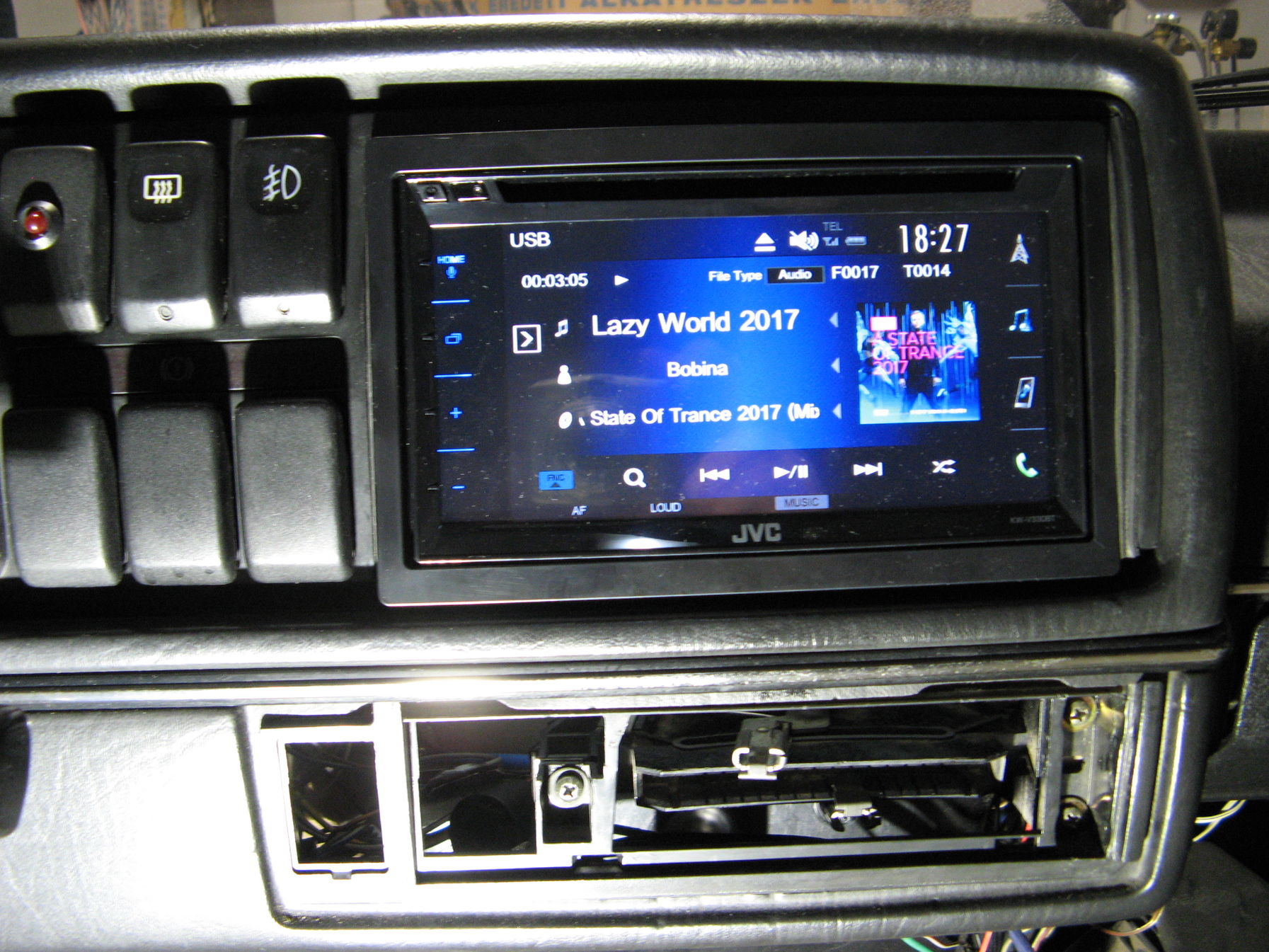

nekem ilyen jvc van 3as poloban, gyári szettel, tökéletesen üzemel. Van egy JVC KD-R90BT is, emiatt esett a jvc-re a választás. Ebbe az autóba nem tervezek semmiféle komoly hangcuccot de gladen alpha nálam is tervben van. Biztos h jó lesz vele. De ha neked jobban tetszik a pioneer akkor azt vedd, számottevő különbség nem lesz.
Leszűkítettem erre a kettőre:
Nekem a Pioneer tetszik ránézésre. Ennyit tudtam hozzátenni...

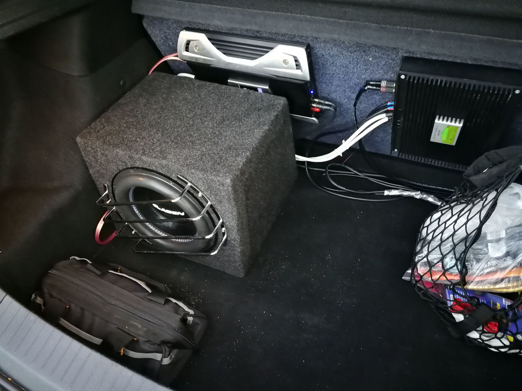

Segítséget szeretnék kérni😁
Adott egy gyári fejegység rca kimenet nélkül +egy négy csatornás erősítő+mélyláda.
Mivel nincs rca kimenet, ezért a hátsó hangszóró kimenetről vettem le a jelet az erősítőnek, amivel hajtom az első szetett és a ládát de most jön a bibi!!!! Ugyanis ha nem szól a zene és megy az erősítő, hangos alapzajt hallani, ami akkor szűnik meg ha az erősítő bemenő jelet megszüntetem.
Ezt a hangot akkor is hallani, amikor ki van kapcsolva a fej, de ebben az esetben változik az alapzaj de van.
Ezek a hangok akkor szűnnek meg teljesen ha bemenő jelet lehuzom az erősítő bemenetéről.

Speeedfire
Igen, de pont ezt akartam elkerülni. Ne kelljen vennem egy erősítőt is pluszba.
Alapvetően elégedett vagyok a mostani jbl-el is, csak kicsit bufogós nekem. Emiatt indult el a mélyláda projekt. Könnyen hajtható, 4 ohm-os, magas érzékenységgel.
És mivel lesz másabb a hangja a vatelintől? Ha jól tudom a belső csillapítás miatt inkább tisztulni szokott a hang, és pontosabb lesz. Ellenben nem megy mélyebbre, vagy nem lesz hangosabb.

Vagy veszel bele vatelint, ami kb. 30%-al nagyobbnak láttatja a ládát (de egy picit halkul is).

Tudom. De pont a pontos, feszes mély volt a célom kis méretben. Ha esetleg kevés lesz, akkor megcserélem a 2 erősítőt, és megnézem úgy is. Ha kevésnek bizonyul, akkor BR. Ha nem akkor nagyobb erőt kap a láda is. De ennyire nem akarok előre menni. Holnap megjön a mélynyomó is, remélem este a fogarasi parkolóban ki tudom már próbálni.

Valószínű valamennyi bejáratásra azért szükség lesz új nyomónál, ennek időtartama persze más és más. Valamennyit töméssel is tudsz hangolni.

Egy jo BR is tud jo Lenni ha Kell egy kis hangnyomas a zarthoz nagyobb tobb dolog Kell ugyan akkora nyomashoz

AZ tuti en Ra probaltam volna egy 26 liter koruli slicces Reflex re.este en is epitek
Speeedfire
Megjött a láda. Hát, elég kicsi. Kiváncsi vagyok, hogy mekkora hang jön majd ki belőle.
Elvileg holnap megjön a mélynyomó is, illetve péntekre ideér a kenwood fej is amcsiból.
Jó sok meló lesz hétvégén. -
