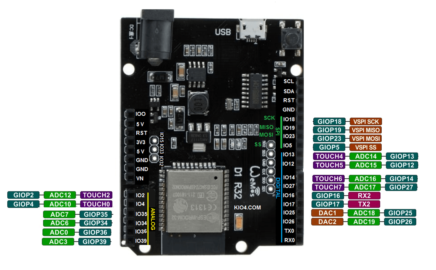

Ezen a képen nézve a TFT 5V pin mintha közvetlenül a 3.3V fesz.stabhoz menne.
Ha ez tényleg így van és máshol nem jelenik meg a shield-en, akkor szerintem nem lehet gond akkor sem, ha esetleg megjelenik az ESPduino-32 pinen az 5V.
Vagy nem jól gondolom? -
#70211840 #18205 üzenetére
Lábkiosztásban csak akkor, ha a D0-D13 A0-A5 lábakat értelmezni tudja / lefordítja automatikusan IO26, IO25 stb lábakra, ellenkező esetben át kell írnod a library-ben a lábak nevét.
Jelszintben van rá esély, hogy az alapvetően 5V jelszintre felkészített shield működni fog 3,3V jelszintről is konverzió nélkül is, de lehet vele probléma, ez csak teszteléssel derül ki.
Viszont arra vigyázni kell, hogy ha az ESPduino-32 5V pinjén megjelenik az 5V, akkor azt megkapja a shield, és azon keresztül esetleg megjelenhet valamelyik I/O pinen is, amit az ESP32 nem szeret. Ezt adott esetben füstjelekkel adhatja tudomásodra. -
