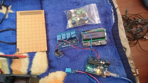

Most láttam a képen, hogy ott van az RTC is. Ehhez megvan mindened, bár én a reléket nem erőltetném, meg a fénycsöveket sem.
