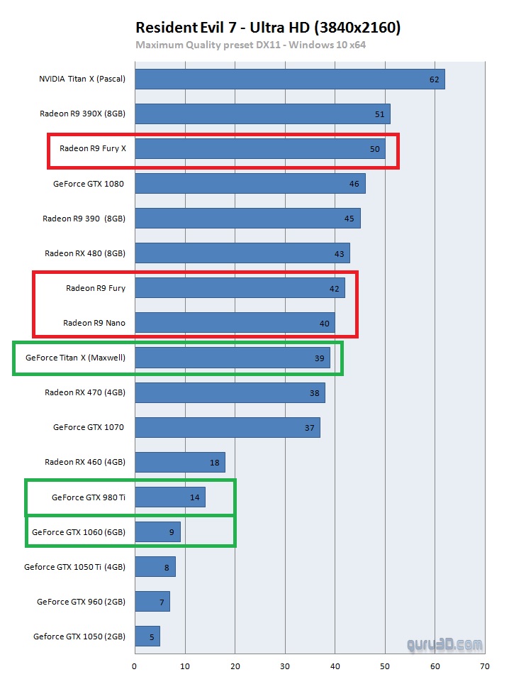

A RE7-nek az árnyékokkal vannak súlyos gondjai. Leginkább a shadow Cache, az, ami megöli a sebességet és instabillá teszi a képkockasebességet, ezt a PCGH megerősíti. Mivel aktivált Shadow Cach-e a játék sebessége túlságosan instabillá válik, túlságosan nagy mértékben ingadozik a sebesség, a németek kikapcsolták a mérésnél, de még kikapcsolt állapotban is min. 4 GB VRAM kell FullHD-nál, illetve alatta. FullHD felett a 4 GB VRAM túl kevés és kikapcsolt Shadow Cache esetében is összeomlik a sebesség.
Nézzétek csak meg a PCGH tesztjében az árnyék tesztet. Magas és nagyon magas árnyékminőség között nincs látható különbség, cserébe nagyon magas részletességnél a sebesség összeomlik (kikapcsolt Shadow Cahe-nél!), mert a 4 GB VRAM elfogyott (85-ről 22-re zuhan).
Szóval FullHD-ig min. 4 GB VRAM és kikapcsolt Shadow Cache-el elvileg jól megy a játék. A Shadow Cache-t minden esetben ki kell kapcsolni, mert mindkét oldalon random szerű extrém belassulásokat okoz. FullHD felett min. 6 GB VRAM kell a játéknak.
A Guru3D minden mérést aktív Shadow Cache-el végzett, ezért szarok az eredményei és ők is belátták, hogy az egész mérés fos, így majd később újramérik. Arra azonban a Guru3D nem jött rá, hogy a Shadow Cache a bűnös legfőképp, illetve a VRAM mennyiség kritikus a játéknak. Ők ki is mérték és jól látszik, hogy még FullHD-ban is kell a játéknak a 4 GB-nál több VRAM és ezt is leírják.
#25858 Szaby59: A játéknak két gondja van: ShadowCache és nagy VRAM étvágy
A Guru3D tesztje azért fos, mert bekapcsolták a ShadowCache-t, ami a sebesség anomáliák nagy részéért felelős. A másik gond, ha elfogy a VRAM, amiből még FullHD esetén is erősen ajánlott a 4GB! -

Az nem itt fordulna elő először, hogy a 480 kikap 10-15%-al... A Fury-k szereplése már érdekesebb.
A "nem lehet nomrálisan tesztelni" kijelentéshez képest azért elég erősen jellegzetes mintázat alakult ki.

Nincs. A shadow cache-ből egyértelműen egy GCN2 tud profitálni a legtöbbet. Erre van a leginkább optimalizálva a konzolról áthozott kód.
Azok rendesen meg vannak tuningolva, a hibaarányuk is igen nagy a túl nagy húzás miatt. Elhiszem, hogy e-pénisz, de aligha érik meg a pénzüket.
Az a baj, hogy egy bonyolult dolgot próbálsz elképesztően egyszerűen értelmezni. A GPU-kban annyi teljesítmény van, amennyit kihoznak belőlük az optimalizálással.

Nincs gond azzal, hogy a 390X 30%-ot rávág a Fury X-re vagy épp 10-15%-ot a 480-ra ?
A PCGH boltban kapható kártyákkal tesztelt, az agyontuningolástól ezek még messze vannak.
Le is írják, hogy nem lehet normálisan benchelni ez megmagyarázza az értékeket, nesze semmi fogd meg jól...#25859) Abu85: ez marhára nem érdekel senkit, a kártyák teljesítményét nézve fordítva kéne lennie.
AMD oldalon lehet, de azok az órajelek a Maxwell, pascal kártyáknál standardnak számítanak, nincs birizgálva, out of the box ezt tudják... Ráadásul nem is a legdrágább kártyákról van szó. -
Abu85
HÁZIGAZDA
Nincs gond egyik teszttel sem, csak a Guru3D referenciaórajelekkel teszttel, míg a PCGH agyontuningolt VGA-kkal. Ez óriási különbség.
Az RE7 esetében fontos tényező a shadow cache is, ami egy konzolról áthozott funkció, és ez jobban tetszik a GCN-nek. Emellett a GCN-ek sokkal gyorsabb shadereket futtatnak, mint az összes többi hardver. Az RE Engine a shader intrinsics-re nagyon épít az Xbox One-on, és ha már volt kész kód áthozták PC-re is. Egyelőre csak AMD-re, de később a shader model 6-tal támogatni tudnak más GPU-kat is. -

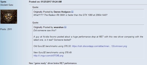

huskydog17
#25851
Az a Guru3D teszt ránézésből elégtelen.
Habugi
imi123
#25852
"Szépen tartja magát.."
Nekem pl a Guru3D erdményekből nem ez szűrődött le, nézd már meg mik vannak mögötte, itt valami ordas nagy félreértés van.
Még ha az NV-ken át is siklunk.. mert legyen mondjuk driver, a 390/390X között mi az a szakadék (1440p)?
Aztán.., FuryX ?!
vRamot a grafikon alapján kizárnám, ebből a szempontból egyáltalán nem akkora dráma mint pl egy RoTR vagy MankindDivided melyek 1080p esetén is 7+al köszönnek.
