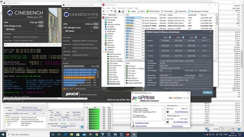

Erdei88 #22352 üzenetére
nekem az OC igazából AI Suite3-ból megy, ami az alaplaphoz van és ASUS ROG progi... (BIOS-ban is van menüpontja - TPU-nak hívják)
Mint írtam korábban, van egy olyan érdekesség, hogy ha ryzen master-ben állítom a frekit meg a feszültséget, akkor az AI SUITE 3 kb. 1 Volttal többet mutat...(ugye ha alapon hagyom akkor Ryzen master 1.1-nek írja, de AI SUITE-ban látszik, hogy az bizony 1.1 és 1.2V között mozog - viszont ha ryzen master -ben 1.2V-t állítok be, akkor Ai SUITE -ban 1.275 és 1.325V között mozog, tehát több feszt kap mint amennyit én adni szeretnék neki...)

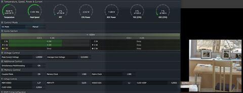

Erdei88 #22339 üzenetére
Ryzen master szerint nálam szépen ugrál amikor nincs terhelés - írja, hogy mi az aktuális freki az all-core oc beállítás meg a max freki... gyakorlatilag csak szorzót állítottam ( bios-ban meg ai suite3 / TPU-val. Így automatikusan ha terhelés van akkor all-core megy 4Ghz körül ( 1%-on belüli szórással) az összes mag - terhelés nélkül meg dinamikusan csökkenti az órajelet)

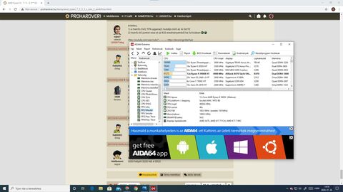

hokuszpk #22321 üzenetére
1,225V, LLC Auto/off
[kép]
A proci ugyanugy 1,044-et ir, ami a legvalosaghübbnek tünik laikuskent az a 2. oszlop 1. feszültsegadata (CPU Core Voltage SVI2 TFN)Ja, a hömersekletadatok is masok, de az estere keszülödve visszatettem a haz oldalat. Mondjuk 2x14 1x12 venti be, 3x12 ki, szoval nem kene hogy ennyire melege legyen.

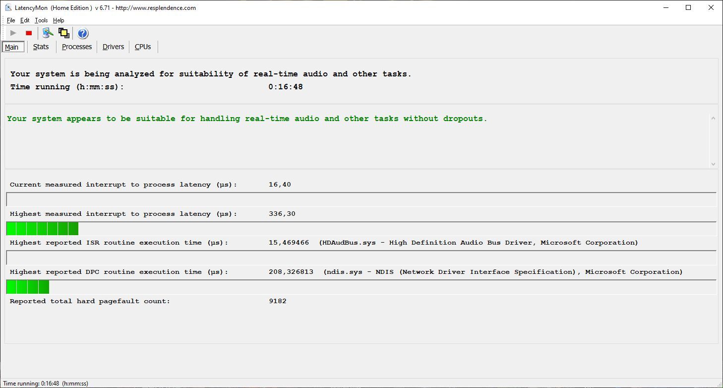

Nem tudom, mi nálad a gond (SATA átvitelek rendben?), nálam így néz ki egy Chrome-ban FHD 60FPS YT videó nézése közben, halomnyi nyitott FireFox lappal, távoli asztalról, háttérben futó HWiNFO-val:
Beállítások, amit itt írtam: [link] , profil most a Ryzen Balanced volt.A power supply-s részt valami ilyesmit tud, a lényeg, hogy nekem modern tápom van, nem kell neki műterhelés, hogy ne boruljon meg a túl kevés áramfelvételtől.
