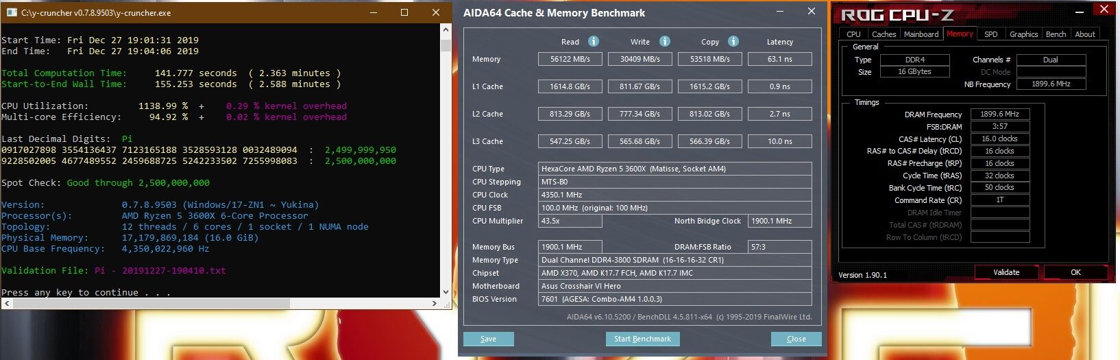

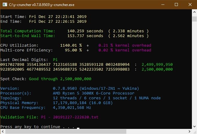

Pro!Petya
3800CL16 Flare-X
Hát nem lefutott az Y-Cruncher?! ( 3x is ...
Pedig azt hittem elsőre hogy kapufa lesz , de most meglepődtem..
Még kap egy kis tesztet aztán cserélődik a jól bevált 3600CL14 , arról nem beszélve hogy kevesebb feszt kér be a lazább timing miatt.
(1,42v - 3800CL16 vs 1,44v - 3600Cl14) -
