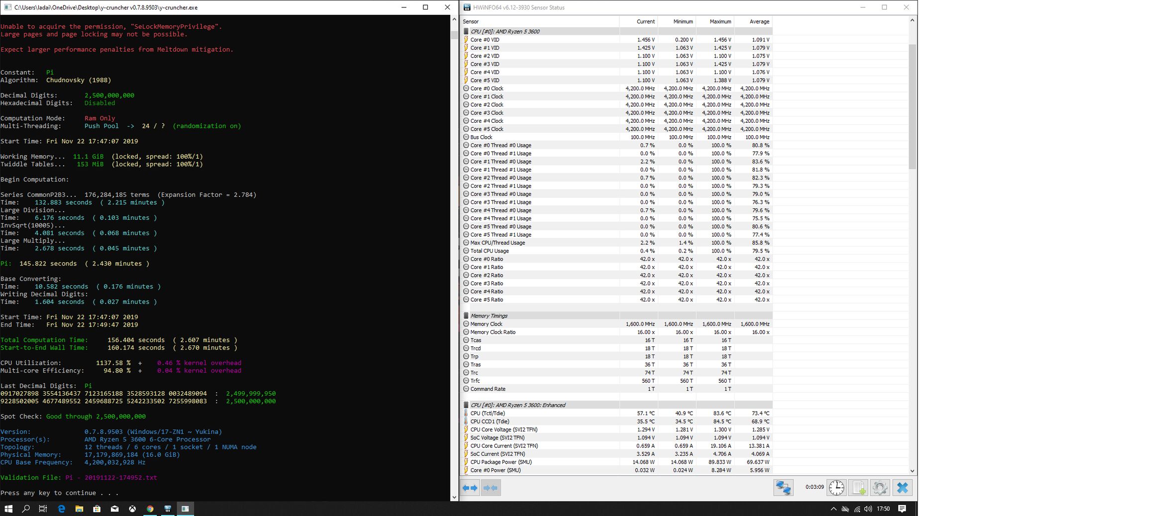

Ryzen gen1 óta nemegyszer találkoztam Max-os kitesztelés mellett, olyannal hogy simán lefutott de utána random mód el tudta dobni magát a rendszer ennek ellenére is. (Fx alatt ilyen nem volt anno)(#10474)
"mennyi ideig tart egy teszt lefutása? Mert én nem szeretek sok ideig tesztelgetni."Te írtad h 10kör Max-on szoktad terhelni az IBT-t , az pedig nem kevés idő 16GB mellett
Ehhez képest a 2 perces Y-cruncher semmi. (0 - 1 - 7) Ez a sorrend a teszthez 16GB -ig pontosan (11,2) utána már 23,2jön.Jah majd dobd be az eredményt ide is THX!

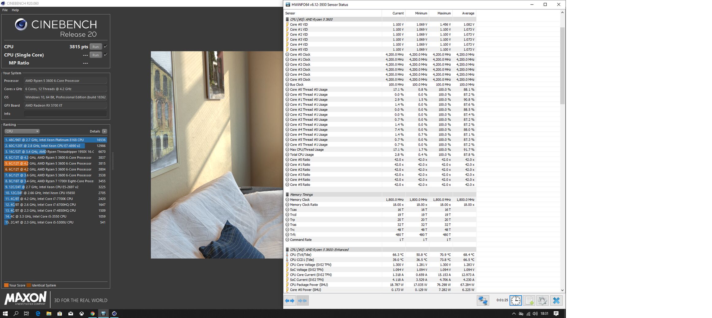

Na eddig úgy néz ki menni fog az allcore 4200mhz jobb fesszel. 1.3v-on IBT maximum 27kör lement és így volt 79fok a max. Még lehet megpróbálok lentebb menni, illetve lehet offsetelek, nem fix voltozok. A soc is mék 1.192v, még azt is lentebb vinném, ha tudom. Csak nem úszom meg a tuningot, rá kell szánjam az idöt. Talán még a rammal még több idö fog majd elmenni, ha már úgyis tuningolnom kell, akkor csak kiszenvedem azt a 3600mhz-t.

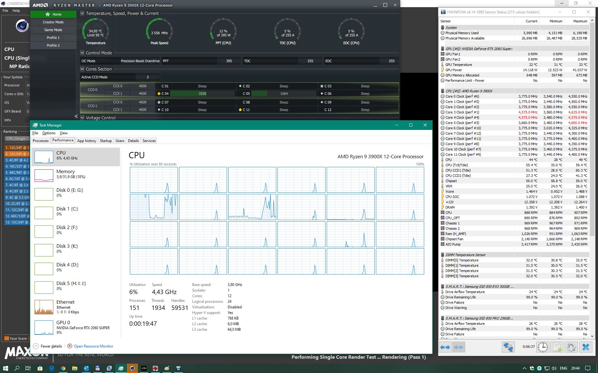

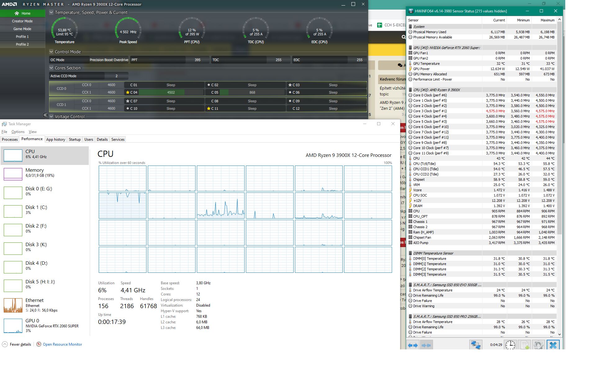

Nem tettem mást, mint ezen cikket alaposan végigolvasva LINK, megnéztem mit lát a Windows ütemező az event logokban.
Windows Logs / System / Kernel-Processor-Power bejegyzések, melyik magra (SMT miatt 2x annyi van), mit mond az AGESA CPPC2-n keresztül a Windows felé "Maximum performance percentage" soron, melyik magra mennyi az érték, a legmagasabb a legjobb mag. Lesz viszont csomó ilyen.
Majd single core és 1-2 core-t terhelő tesztet indítottam és megnéztem, mit mond a Ryzen Master, a HWInfo64 és a Windows ütemező azonos pillanatban. Arra IS kell figyelni, hogy a számozás gyakran 0-tól indul az első magnál (HWInfo, Windows Event log, Windows ütemező) és 1-től (Ryzen Master).
ui: fenti írásban a leggyorsabb mag a Windows ütemezőben 7-es grafikailag számolva, de Windows Event a logokban 6-os, mert utóbbi esetben a 0 az 1-es. Gondolom érthető -

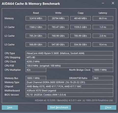

Mondjuk fura nekem, hogy a Write fixen 27680MB/s. Mindig. Nem valami bug ez?
