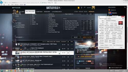

R3laX: ha a kártyád képes mérni az áramfelvételt, akkor abból Ohm törvénye alapján ki tudod számolni.
VDDC Current In értéket kell nézni és felszorozni 12-vel. (vagy a képen látható 12V mért értékével: 12,25-el) -

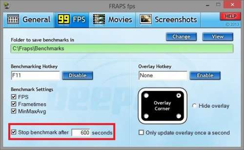

fatal1ty1984
fatal1ty1984 #34811 üzenetére
daveoff
fatal1ty1984 #34809 üzenetére
daveoff
fatal1ty1984 #34806 üzenetére
végül is igaza van. mindegy milyen map, majd azon futtatok utána én is egyet. de nem hinném, hogy a procid elfogyna...
min-max-avg fps-t mérj lécci!
