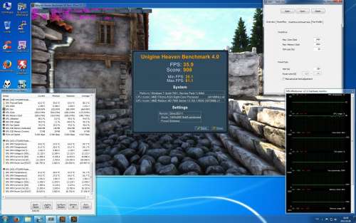

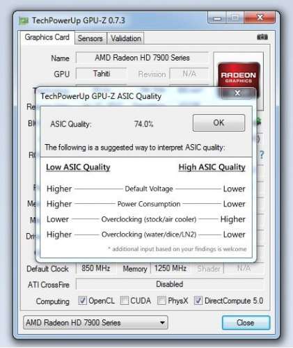

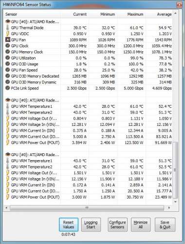

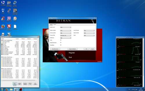

gyuszaa #32467 üzenetére
Pár órát sikerült tesztelgetni, nagyon meg vagyok elégedve ezzel a kártyával.
Tökéletes ez a hűtés, halk ( semmi rezonálás ) VRM hőmérséklet követi nagyjából a gpu értékeit, és lassan kúszik fel terhelés alatt.Ég és föld a sapphire 7870XT után, ott egyértelműen a vrm félépítése volt a gyenge pont.
Hirtelen melegedett, és hangos volt ha tunigoltam.( De még messze a legjobb konstrukció azon a kategórián belül.) ( Van pár teszteredményem róla, majd csinálok egy grafikont összehasonlításképpen, de az sem mostanában lesz.)
1200 Mhz - 1156 mV
Hőmérséklet 60 körül, hűtés 40% körül van terhelés alatt. Simán 24/7 érték.
Rendszerhűtök fordulatszámát is levettem, jobb ez így.Gyári felállásban nagyon kordában van tartva ez a kártya.
Feljebb még nem tapasztaltam ki, hogy alakul a dolog pontosan, úgy 1250-nél kezd el borulni a feszültség/órajel arány. Benchelésre jó lesz szórakozni később. Memóriával semmit nem foglalkoztam egyelőre, felcsaptam 1500-ra egy heaven erejéig most, (biztos jól szerepel majd a hynx).
Beszéljenek a képek :
Hitman ab-val csináltam pár tesztképet, bench alatti fogyasztás, beállítások / mem. alapon :
Eredmény :(#32475) HSM

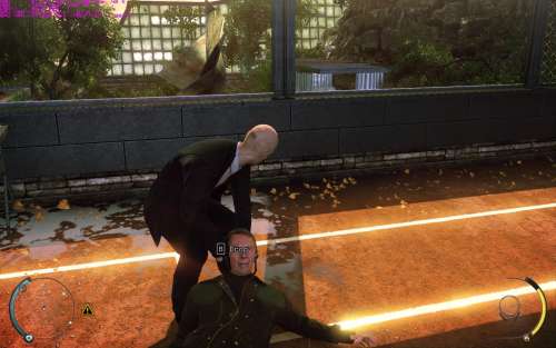

zack
A memória és minden egyéb alapon van. Csak a legújabb WHQL Catalyst volt fent, de már lecseréltem a legfrissebb béta driverre, és a probléma úgy tűnik megoldódott. Mintha elfújták volna.
Már csak azt fogom megkérdezni Abu-tól, mi a pöcsömet csinálnak ezek ott az AMD driver részlegénél, hogy egy WHQL driver ilyet produkál.
Mert ez nagyon úgy fest eddig, hogy driver hiba volt.
Direkt toltam majd 1 óra Crysis 3 multit, és semmi jele nem volt. -

zack
Húúú...Megjelentek a videón levő kockák Crysis 3 alatt.

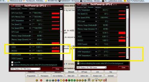

Sziasztok a következő problémámban kellene segítség: a HD7870 black edition karim windows indításakor 100% gpu terhelés mutat felmegy 80 fokra és a hűtő is hangos lesz mint 1 turbina. Amikor leszedtem a drivert akkor minden jó volt majd felraktam több másik catalyst drivert is, újra előjött a probléma és ugyanaz..... ezmiez?
BullKoxa

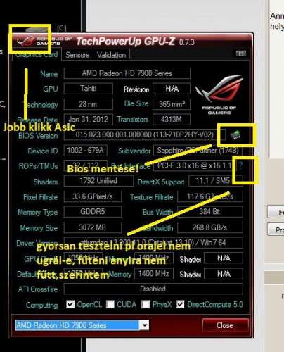

Rocko66 #32504 üzenetére
Szia! A bioskapcsoló kéken égjen ,én ebben jobban bízok mint a másikban! De amúgy tetszőleges!
Elég ha beállítom a trixx-be fentebb leírt értékeket és utána apply,majd save bios? IGENA +20-ot a BOARD POWER LI-re érted? IGEN
De ezeket figyeld amiket írtam,ha gondolod tegyél fel HWinfót! az még jobb,csak itt a Biosodat nem tudod lementeni!!
Annyit pedig már most megtehetsz hogy lemented a biosaidat Gpuzvel! a chip jel jobb oldalt! és tedd el őket jó helyre ha netán egyszer Biost cserélsz a karidon meglegyen!

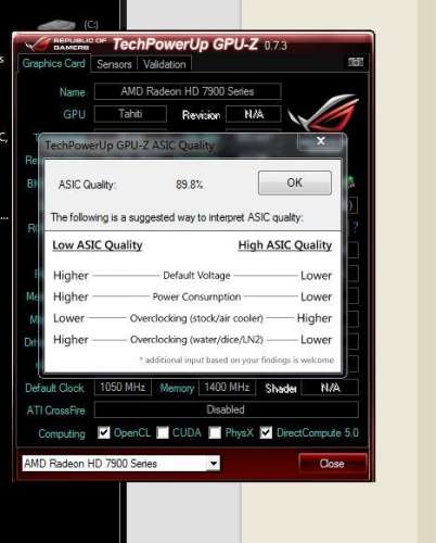

Rocko66 #32499 üzenetére
Én így használom! A bioskapcsoló nálam kéken ég (azt használom) . Én módosítottam a Biost hogy ne kelljen AB vagy Trixxel szórakozni.
Régebben ez volt az elején amit használtam!
GPU Cloc . 1050MHz
Memory Clock 1400MHz
VDDC gpu fesze: 1100
Memory feszét én hagytam 1600-nHa ez kész, húzzad lejjebb a csuszkát jobboldalt. és ott húzzad +20-ra! és mentsed el ,és állítsad be hogy rendszerrel induljon. Nekem ez volt az elején!
Ja ha kész vagy akkor Tegyél fel egy GpuZ-t és nézzed az adatokat!
Amit fontos nézned ! Nem kap-e sok feszt a kártya,és a másik fontos dolog nem melegszik-e a Vrm,és a memória!Mi sokan AB-t + HWinfót használunk monitorozásra. De az elején a Gpu-z is megteszi,egyszerűbb a dolog.Én 1150 Gpu/ 1400 Memórián használom . 1.1V / 1.6V-l. Most mondjuk házat cseréltem és amig nem jönnek meg a komoly ventik addig csak 1050/1400 mennek igy nem meleg a VRM!
