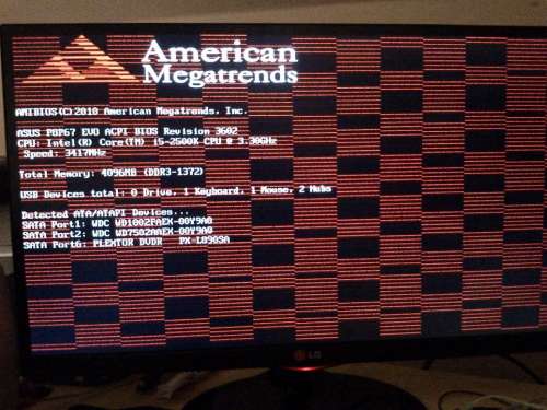

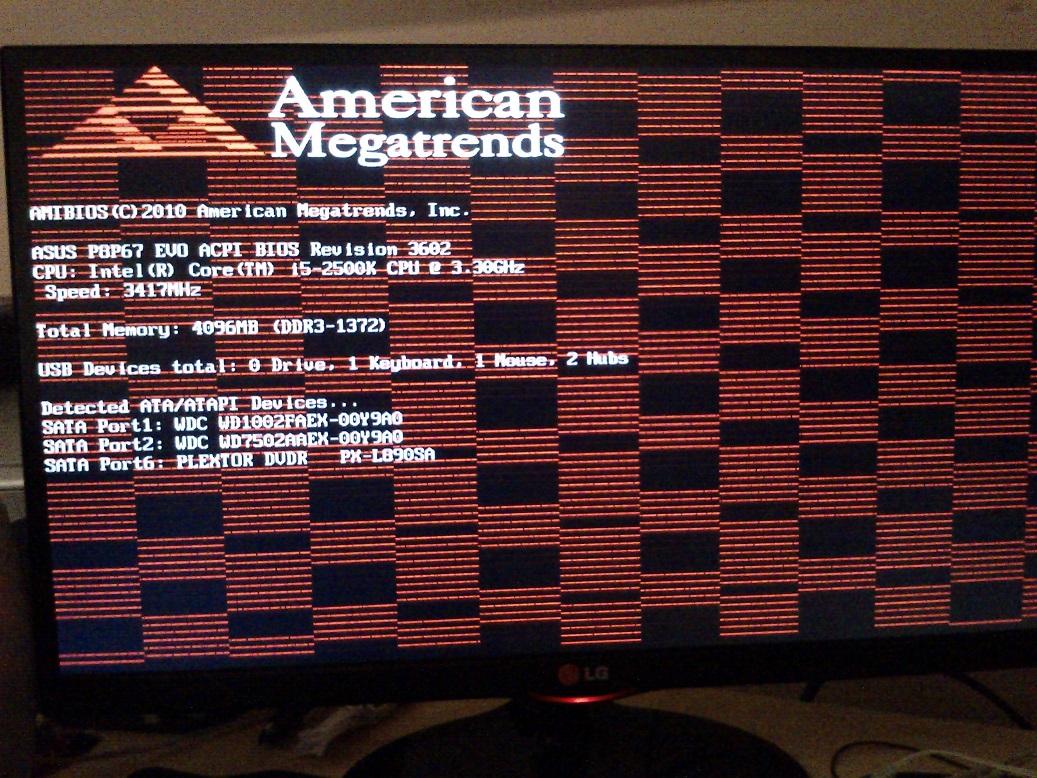

Nah úgy néz ki valóban a VRAM VRM-je melegedhetett, csináltam az Asus 280x Topnak egy módosított venti szabályzást és eddig nem jelentkezett.
55 foknál már 60% teker a venti.
Vagyis az se jó ha nagyon halk a VGA hűtése, gondolok itt a GPU hűvös de a kis venti fordulat miatt a körülötte levő alkatrészek már rotyognak
2 db R9 270 vettem észre, hogy a hynix memóriás kivitelnél gyárilag nagyobb fordulaton ment ugyan akkora terhelésnél mint társánál amin Elpida memória volt.
Valóban a melegedés okozta a textura hibákat.
