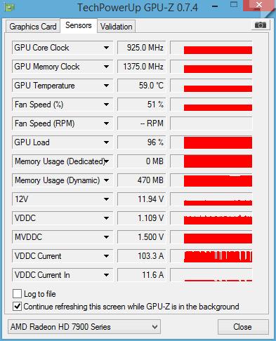

Srácok gtx680-ról váltanék Amd7950 Flex with boost+egy kis Kp karira. Én leginkább BF4-el nyomulok, ott hogyan mennek ezek a karik? microlag stb. van, vagy szépen muzsikálnak ezek a karik bf4-alatt? Milyen minőségben tudnám futtatni?Eköre is köszi.
ricshard444 #34554 üzenetére

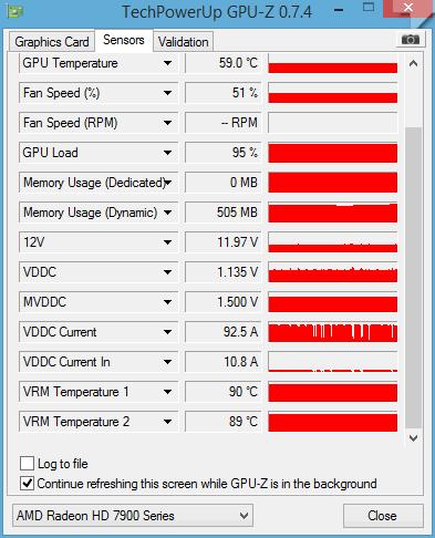

Vagy ez szimplán Load? Valaki írhatna valami leírást a képekről szvsz

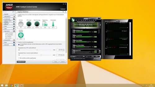

Repsol600 #34550 üzenetére
asus GPU tweak megpróbáltam szép fokozatosan alulfeszelni, sőt van egy energiatakarékos beálítás is
1-c fokot nyertem .... ami semmi .Lehet szarul van feltéve/pasztázva a gyári hűtő? újra pasztázzam , vagy törödjek bele a 75c fokba ? ez mennyiben befolyásolja a kártya élettartamát?

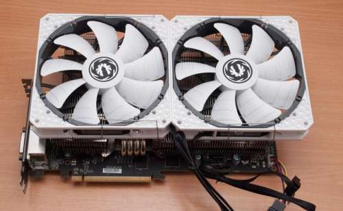

Mégpedig a magas hőmérséklet lapon!Sapphire HD 7970 Dual X kártyám van, alapon a hőfok 61-62 fokos volt, Lecseréltem a hűtőjét :
prolimatech mk-26 multi-vga-cooler-re képeken illusztrálomJelenlegi hőfok 60 fok
Létezik ilyen 2 fokot csökket csak!
Írjon már egy hozzáértő, nagyon megköszönném!
Bár at hozzáteszem játék közben sem megy feljebb...
