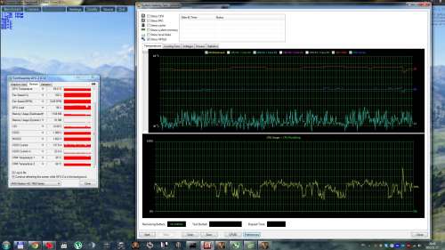

Sontir Fel #33799 üzenetére
Szerintem még mindig a driver, ha a villogó textúrákra gondolsz.
Raggie
Ja, jó, csak azt hittem, mér hogy a PCB hátlapjára gondolsz!
Hmm.. igazad lehet. Bár én nem vettem észre mikor leszedtem a hűtőt, hogy ennyire kilógna mint itt ezen a képen.(újrapasztáztam MX2-vel a hűtőt)
Megnézem. Lehet csak rátoszok valami kisebb bordát pluszba a kilógó részre és már jó is lesz.
Raggie
"a GPU-t ellátó VRM melegszik nagyon, ami a kari hátulján van"
?? Ezt hogy értsem, hogy a kártya hátulján??
A HWinfo-értszori, nincs fenn a progi és most nem volt időm, csak épp elindítani, screenshotoni a végén és posztolni. Közben családi ünnepség van, azt nem kuksolhatok a gép előtt.

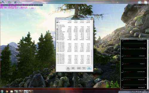

Raggie #33791 üzenetére

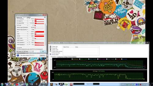

Nem tetted rá a HWiNFO-t, így kétszerannyit kellett bogarásszak. Na mindegy.
Szóval két dologra lettem figyelmes... Az egyik, hogy a GPU-power a GPU-Z szerint nagyon magas, ~144W.
Összehasonlításul, a Sapphire R9 280X (7970) Vapor-X a legdurvább régi Kombustor alatt ennyi![link]
Bár tuningolva a 7970-em is tudott ennyit kérn Valley alatti: [link].Ugyanakkor a 85 fok az szvsz ebben a tesztben sok, én arra gyanakszom, a GPU-t ellátó VRM melegszik nagyon, ami a kari hátulján van. Vissza kéne kicsit venni a tuningot, mert úgy látszik, komolyabb terhelés alatt már nem bírja, a Valley terhelésben lightos játéknak számít.

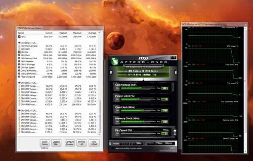

Raggie #33787 üzenetére
Ugyanezek vannak a Sapphire Vapor-X kártyáján, a 7970-en, a 280X-en, meg a 7950-en is.
Picit másmilyen NYÁK, de a felépítés nagyjából azonos, és a felhasznált alkatrészek is. (A 7970 Dual-X kéknyákos is ez a NYÁK.)HWiNFO-ban csak annyi a teendő, hogy mikor elindítod, kipipálod, hogy "sensor only", és legörgetsz az aljára.
És ugye, ha nem fullscreenben fut a valley, akkor könynen előre lehet hozni a HWiNFO ablakot.

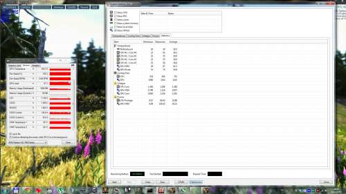

gyuszaa
Raggie #33733 üzenetére
Ugyan ez volt a Sapphire 7870XT-nél nálam is, a vrm volt a limitáló tényező , 70 fokos gpu mellé egyből a 100 fokot nyaldosta 1200-on, 1100 körül viszont szépen követte a gpu hőmérsékletet nagyjából. (Na meg nem beszélve a fogyasztásbeli különbségről).
Itt viszont követi végig egyenletesen.
De te sem panaszkodhatsz 1100 körül, tökéletes
Viszont ezt a downclockolt ref. 850 Mhz-et még mindig viccnek tartom, hasonlóan mint 7850-nél.

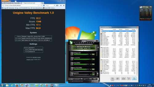

gyuszaa: Ok megpróbálom! Monitorozza a VRM-et is.
Az újabbakon nincs úgy tudom. Az enyém még a legelső kiadás.
gyuszaa
gyuszaa
Raggie #33727 üzenetére
Nekem is csak a kistesó van.
(#33726) Repsol600
Jó érték az is.
Ha lesz/van időd csinálhatsz egy 15 perces valley-t, extreme hd presetben, csak windowed modba (custom-ra véve kiveheted a pipát) mellé egy hwinfo ablakkal.
Úgy tudom sajnos vrm monitorozás az nem lesz nálad.
