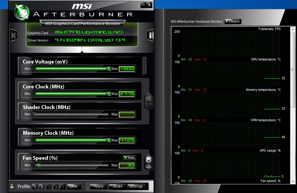

A reaktort én levettem mert kipróbáltam "jeges vízzel" és könnyebb volt szigetelni. Nem tudom hogy mi a különbség ha rajta van vagy sem.

Megcsináltam a hotwire módot, csak monitorozta a fesz. értékeket, de állítani nem lehetett. Forrasztani kellett, csak úgy lehetett feszültséget állítani és attól kezdve már nem volt szoftveresen megállapítható a feszültség érték. 1.00x rev DC2T kártya. -

Mit szeretnétek 7970 léghűtéssel 1,35v-on?
Ezeknél a kariknál többet jelent a hűtés mint a vcore. Pl. DCIIT gyári hűtővel nem volt stabil 1000Mhz-n, -20°C folyadékkal meg ment 1200-t. Lightning 1100 > 1300. 1,35v nagyon sok, én nem erőltetném. -
