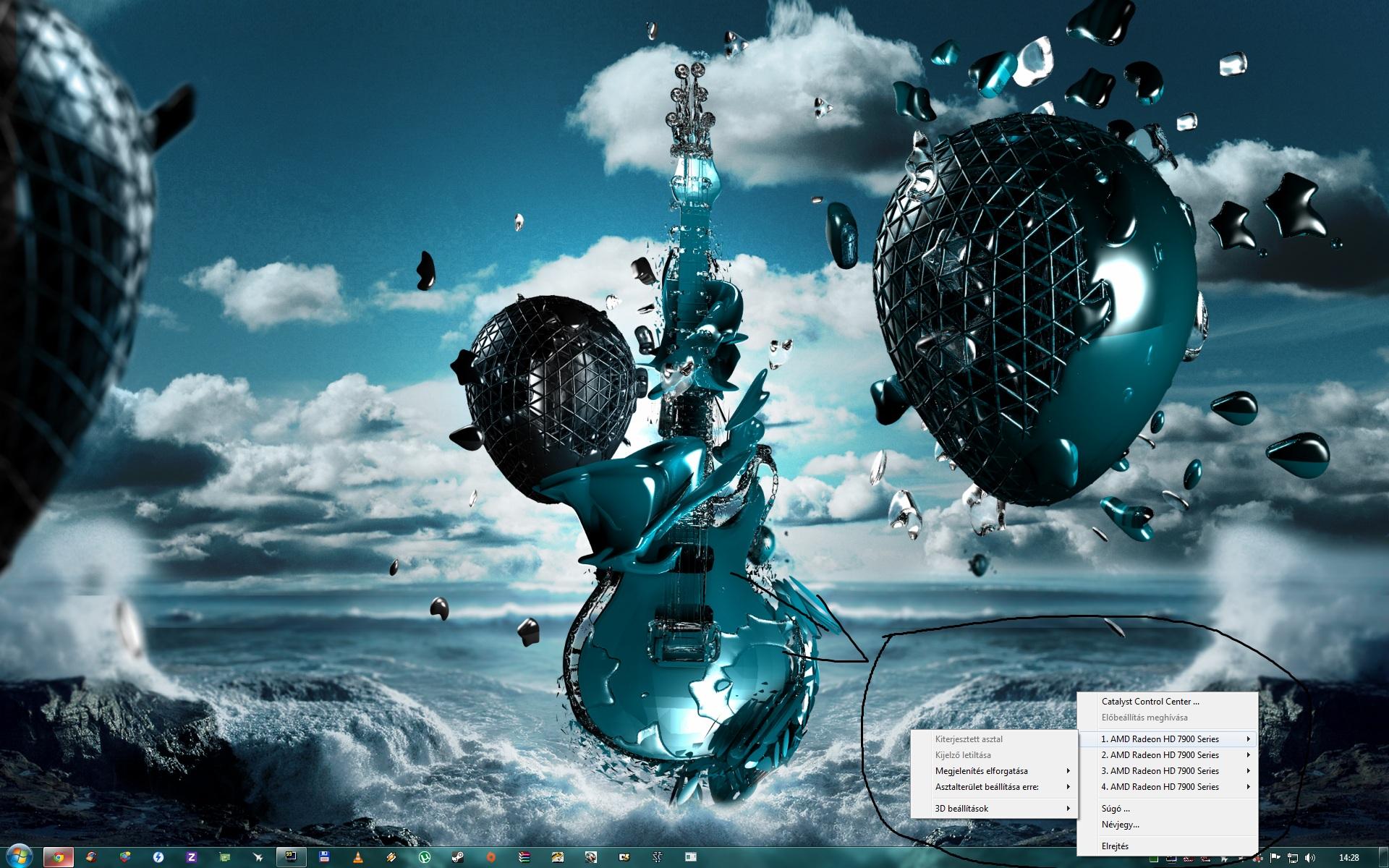

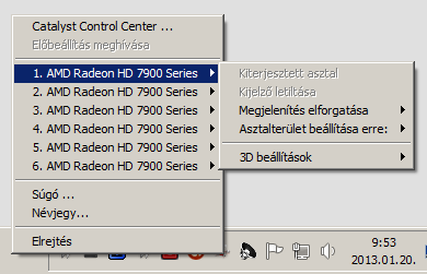

BeLucZ
SSJmeszes #15917 üzenetére
ez tök vicces, mert nálam az előző gagyi his 7970nél 6 volt, most meg, nálatok 4 meg 5
lehet függ a driver verziótól is?
mert reális magyarázat lehetne a dvi port ha nem lett volna eddig 6 a másik 7970nél, nincs jelentősége persze, csak zavar, mert nem vágom miért van igy, nektek is dvin van?
BeLucZ
vki erre ???
nektek hány radeon hd 7900 series jelenik meg ha jobb klikkel rámentek a jobb alsó sarokban lévő cata ikonra?
7970 tulajokat kérdem -

vmit nem értek, catalyst ikonra kattintva alul most csak 4 monitor kimenetet mutat a 7970es, az előző hisnél 6ot mutatott és ugyanugy dvi portra van kötve a monitor, na nem mintha több monitort akarnék használni, hisz csak 1el nyomulok de ez miért van? 13.2 beta ez, igaz az a 12.11 beta volt
vki ötlet ?
csak kiváncsiságbol kérdem
