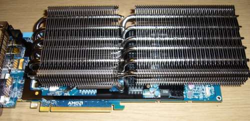

15-20k körül van + a venti(k), szóval nem olcsó. Minden amit a kártyához adott hővezető ragasztóval ragasztasz fel, nagyon korrekten odaragad, és ott is marad (ha kellően tiszták és simák a felületek). Egyszerűen magyarázva, ha leszedésnél melegíted, nem fog lejönni olyan könnyen. Mozgatni, kicsit feszegetni kell, hogy lejöjjön. Ilyen behatások pedig a hétköznapi használat alatt elvileg nem érhetik, ezért minden ott marad a helyén.

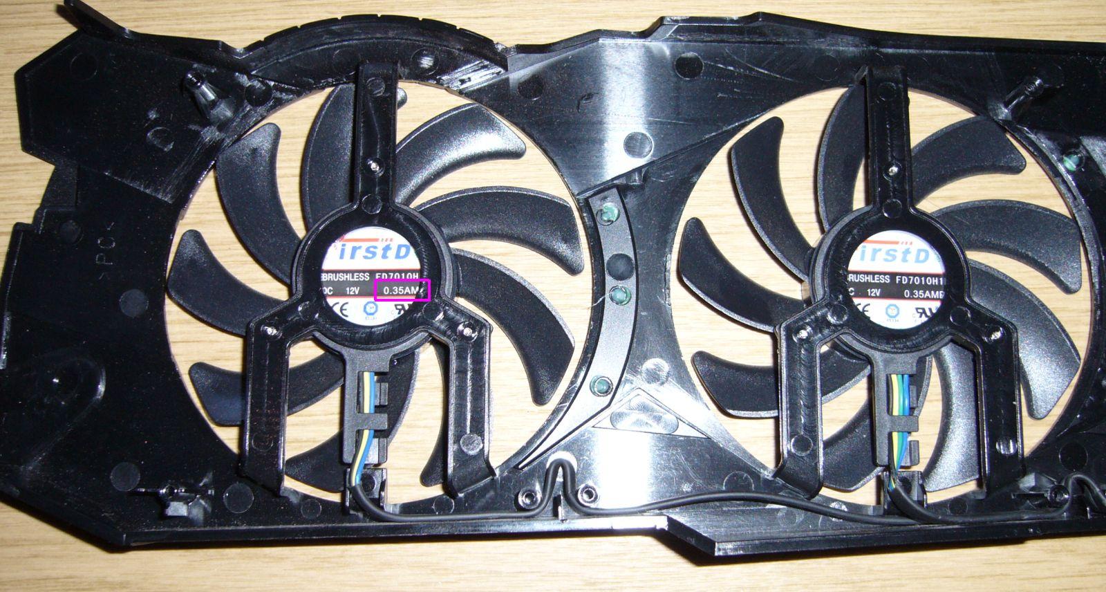

a gyári Dual-X ventik 2x0,35.A -osak!
a SWiF2-120P meg még annyi se mert 0,33.A
Egyébként 1.Amper -t simán kibír minden kártyán a Venti vezérlő

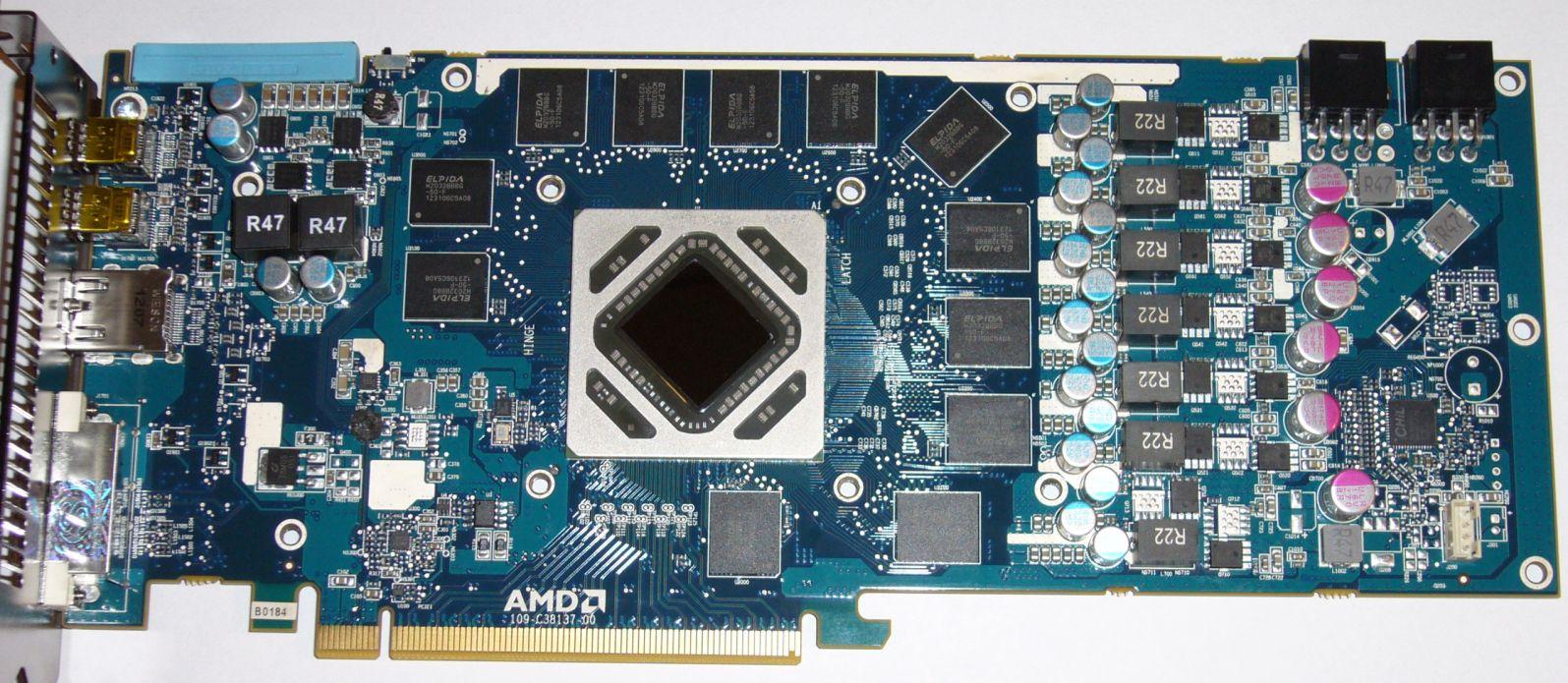

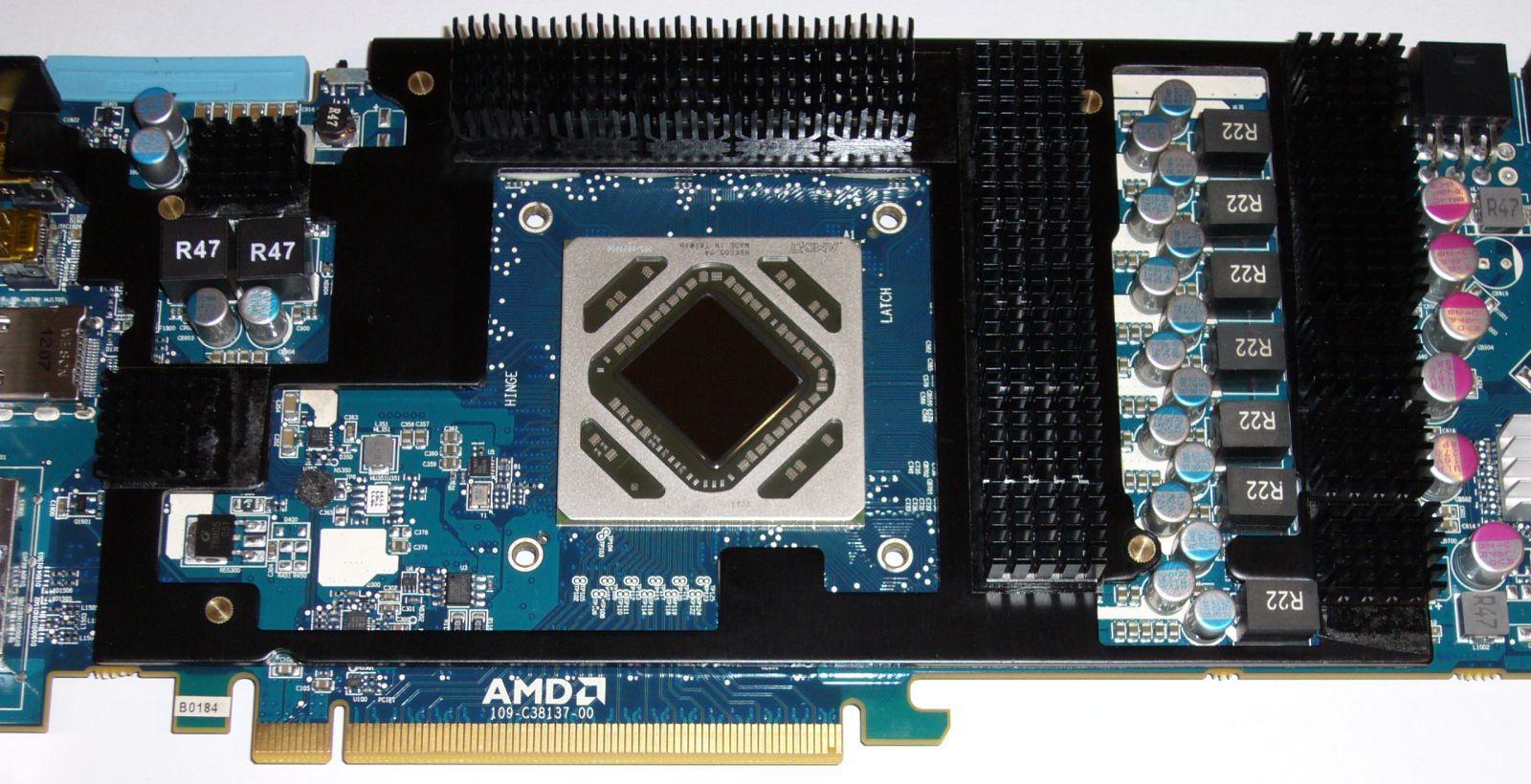

Én a VRM -et nem bojgattam Fent maradt a gyári Fet+Ram lemez és annak a tetejére pakoltam fel(nem a gyári ragasztójával, hanem sima hővezető ragaccsal) a peter bordáit (asszem 20.db fért el)
nem is tudtam volna másképp mert ezen a Boost os 7950 en nem ref VRM van

Óvatosan a kártya vezérelte ventikkel, nem tartom valószínűnek, hogy azok pontosan olyan speccel rendelkeznek, mint a gyáriak, nem biztos, hogy jót tesz neki (kivéve, ha csak a PWM -et kapja a kariról, a 12V -ot a tápról külön)

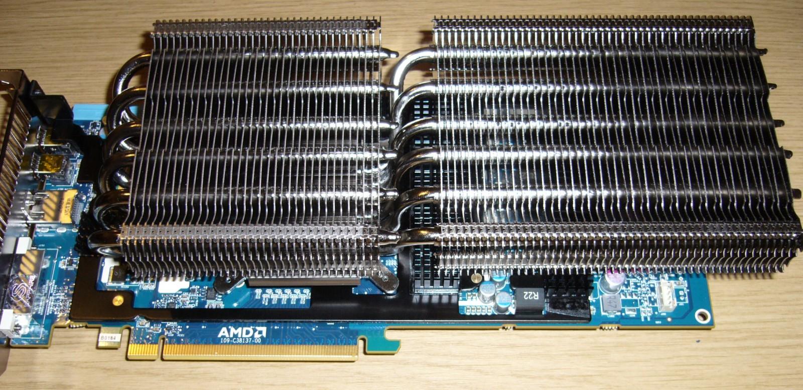

Felkerült s 7970 SOC-re az Alpenföhn Peter:
FC3 alatt 1.250 mV @ 1200 Mhz a Gigabyte SOC gyári hűtésével 79 fok, Peterrel max 59 fok...
