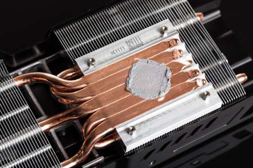

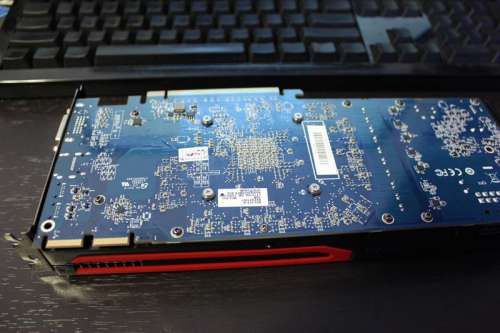

nem fogok senkit se fenyegetni, csak közlöm hogy nem azt kaptam ami a képen van és nekem az kell, nem szoktam bunkó lenni, ha nem cserélik ki akkor is teljesen normálisan közlöm hogy a fogyasztóvédelemhez fordulok de lehet majd egy logoutos cikk is befigyel majd
nem hinném hogy a hardverker örülne a negatív reklámnak, de nem fogom magam hagyni, most nem
haddent
BeLucZ #15494 üzenetére
Sorjában: ha leszeded a hűtőt attól még garis marad, és soha senki az életben meg nem mondja, hogy le volt -e véve. Még újra is pasztázhatod, csak azonos színű cucc legyen...
Olyan nincs, hogy lehagyják a fesz.vezérlőt, mindegyiken van, elképzelni is nehéz lenne, hogy a táp csak úgy kitalálja mennyit kell adagolni.. Az egy dolog, hogy nem olyan / nem úgy van bekötve, hogy szoftveresen jelenleg vezérelhető.
Végül pedig vidd vissza, szép határozottan és udvariasan közöld velük (ne kérdezd, mondd!), hogy most vagy kicserélik / visszafizetik vagy fogyasztóvédelem és a bíróságon találkoztok nemsokára. -

A képen szépen látszik, hogy keskenyebb hőcsövek kellenének, hogy mind hatásos legyen. De vajon a Giga hűtése jobb?
Most még jobban elbizonytalanodtam, hogy melyik 7950 legyen, sőt, még az is kérdésessé vált, hogy egyáltalán elég lesz-e. Valószínűleg igen, mert játékot csak ritkán futtatok, az utóbbi években nemigen volt időm rá, ehhez még egy 7950 is nagy luxus. -

nem is a tuningról van szó, hanem arról hogy nem azt a terméket kaptam ami a képen van, én pedig azért fizettem, ennyi
megtévesztés felső fokon, ez már önmagában megtámadható pont, nekem nem kell költséghatékony példány egy csúcskategóriás vgaból thx
BeLucZ
nincs oda írva hogy a kép illusztráció, semmi ilyen nincs ,innentől kezdve nincs miről beszélni, nem azt kaptam amiért fizettem, mondom ha nem sikerül megegyezni velük, megyek fogyasztóvédelemhez, annyi a minimum ha nem adnak cserét vagy nem lehet vhogy megoldani, mert ez igy át...-szás
nekem ez volt az első vásárlásom náluk, remélem hogy korrektek lesznek és elintézik a dolgot, de ha nem, legalább akkor is tudok mit csinálni, hátha...
ffodi
BeLucZ #15492 üzenetére
Persze, ez érthető, és megértem a bosszankodásod. (mondjuk, ahogy nézem a kép nem is saját...)
Eladás előtt biztosan leszedném a hűtőt, és meglesném mi van alatta....
#15494:
Tudod, a kép csak illusztráció. Illetve azt nem fogja neked senki garantálni, és nincs is leírva sehova, hogy meddig tudod tuningolni, tudod -e manipulálni a VGPU-t vagy sem, stb......Valamint, az sincs odaírva, hogy ref.......Természetesen ettől függetlenül sok sikert.
BeLucZ
de ha teljes mértékben ref lenne, akkor menne mint az álom, afterburner mindent látna, vagy 20 biost megprobáltam rajta, semmi... innentől kezdve miről beszélünk
erről lehagytak pár dolgot, költséghatékony példány ami nem kell, megprobálok megszabadulni tőle, most egy egyszerű usernek teljesen jó, de én nem ilyet akartam

A PCB felső oldala ugye nem látható a képeden, így az alapján nem tudom megkérdőjelezni a feltevésed, a hátulja mindenesetre ugyan ilyen (nézd meg az alkatrészek helyét, elrendezését, stb....)

azt hittem hogy vagy fekete vagy piros lesz a nyák, amik jók is lettek volna, szinte tuti hogy tudtam volna rajta feszt állitani
lehet majd beprobálom a hardverkerben hátha kicserélik nekem, kicsit ráfizetnék az asusra vagy ilyesmi, mert ez k. idegesitő, főleg hogy a képen fekete nyákkal van
sztetek nem félrevezető?
de már van 1 hete hogy elhoztam, nem fognak elhajtani a francba?

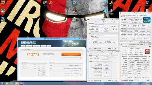

Akkor pislants ide
Igaz, sajnos a GPU -ból én sem fogtam ki olyan hűde szerencséset, de én azért elégedett vagyok vele, majd ha lesz rajta Péterke, akkor kinyomkodjuk azt az 1200-at isA ramjaimnak meg nem találom a határát
Illetve de, maximális 1700mV sem elég már az 1900MHz -hez

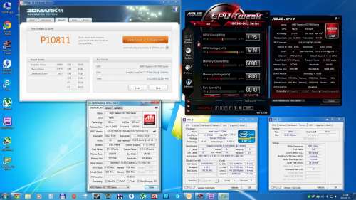

P10773 ref. HD7970 @ 1175/1850MHz @ 1250mV @ AMD CCC unlocked bios -

lowzor
daveoff #15430 üzenetére
Ez igen...
Physics score alapján majdnem 2x erősebb a procidMondjuk tudom, hogy a ram is benne van, de akkoris..
Amúgy 1,180 körül szerintem. Csak ledroppol(#15433) ricshard444:
Érdekes, mert nálam ugyanolyan kártyával 1675-öt megy. Amúgy úgy vettem észre, hogy 1600-nál már szinte semmit nem számít a ram tuning.

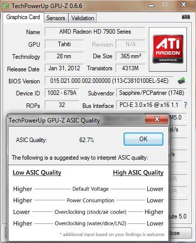

Ez az Asic Quality mire jó? nekem 89.8 % .ez most jó?
7970 -s biosal .1070/1400 1.024 V al.
surgyi
DroiDMester #15409 üzenetére
Megnéztem az én Asic Qualitym pedig 55,3%, ugyanaz a VGA, mint DroiDMaster vagy asdxv kollégáé. Nekem a Boost feszültségen, azaz 1,24V-on nem viszi az 1150MHz-et sem, 1125MHz-et néztem, az rendben volt. Tehát eléggé tuning mentes példány!
BeLucZ #15385 üzenetére
Az asic qualityt tökmindegy mekkora AMD kariknál lényegtelen(leginkább HD78xx nél van valami értelme, de ott is csak arra használják hogy mekkora legyen a gyári alapfesz)
nekem is pl a 7950.em 62,7% mégis megy 1275.MHz -et 1,287.v -al
