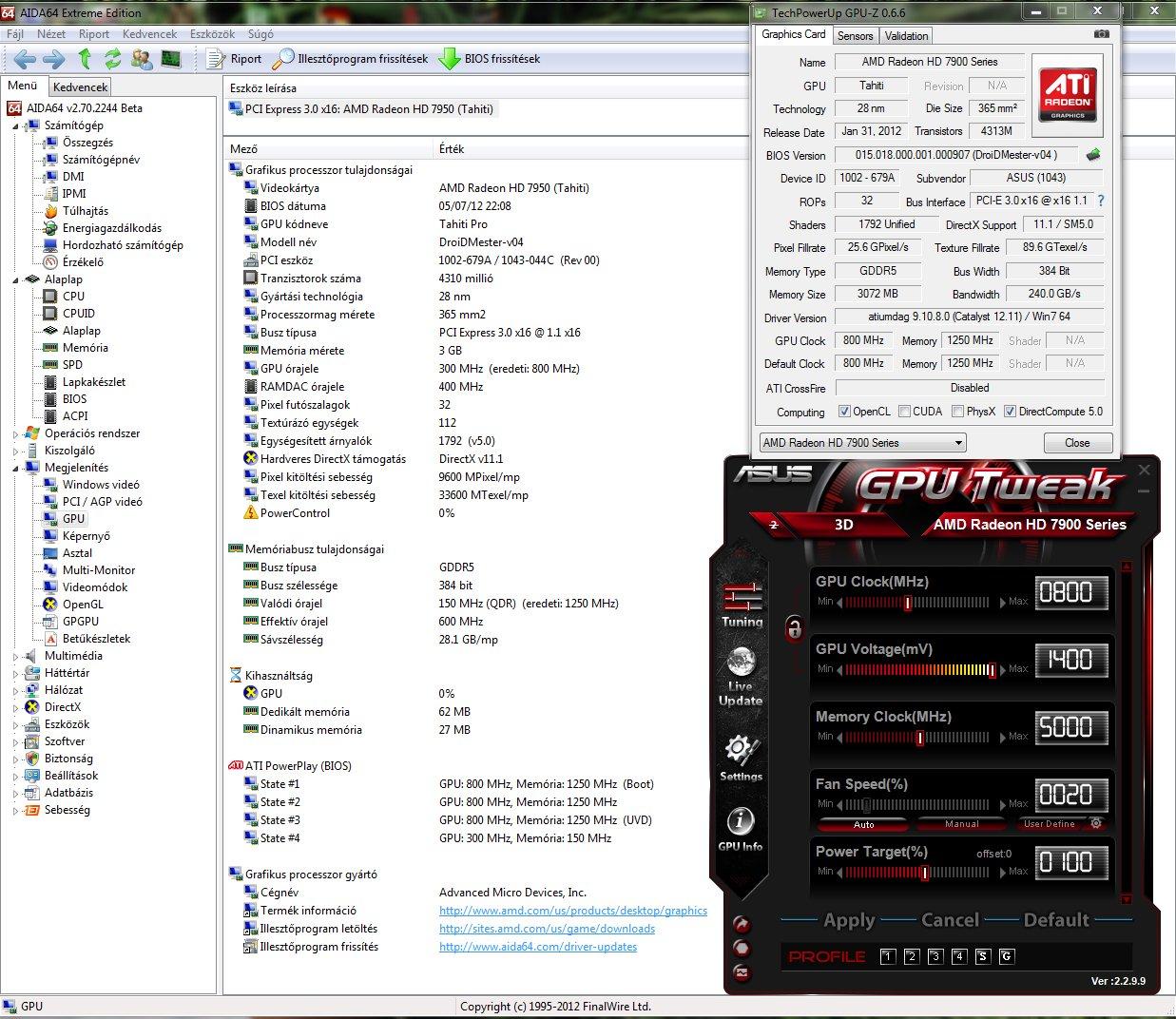

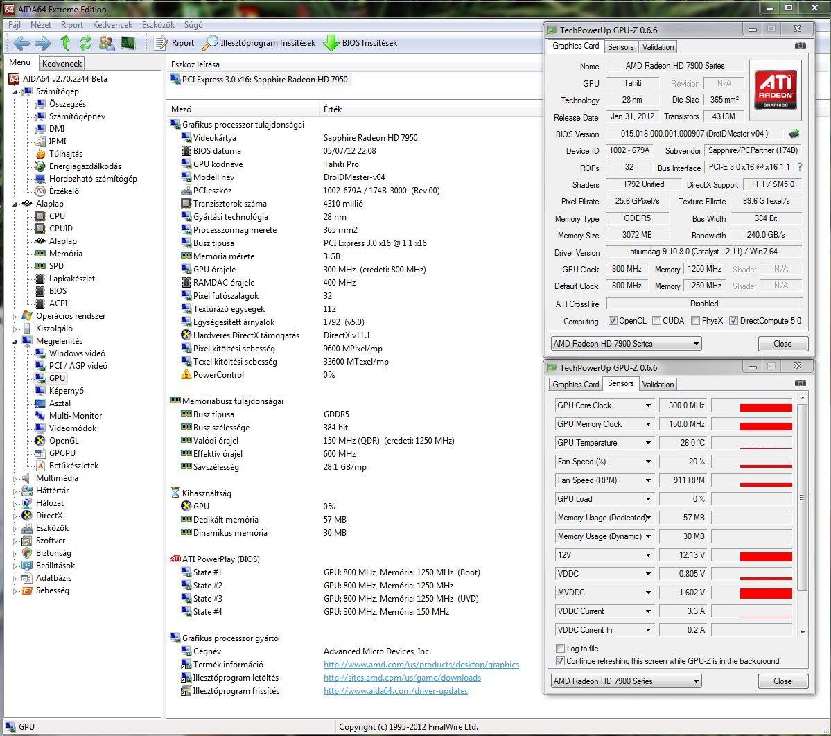

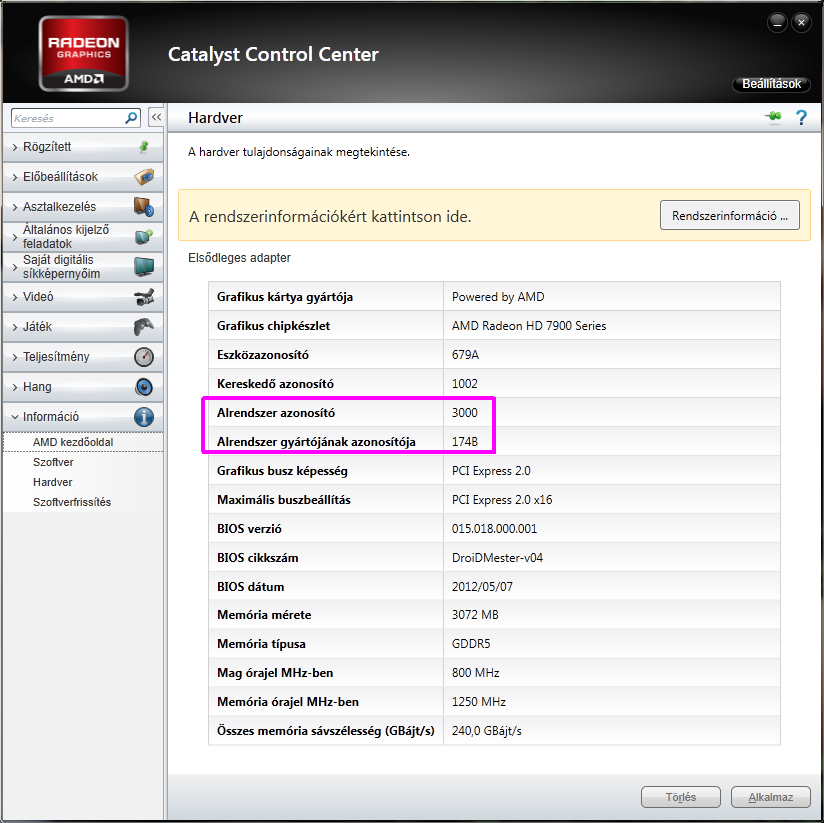

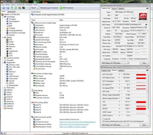

Úgy néz ki hogy minden funkció működik(DVi, 2.db MiniDP, és az ami eddig nem a HDMi is)
a 2D -s alapfesz 0,805.v , 3D ben pedig 1,093.v az órajelek teljesen Referencia 800/1250.MHz
És ez a NETEN SEHOL nincs fent mert saját magam MÓDOSÍTOTTAM
1enlőre csak egy kép róla
(Még tesztelem és ha továbbra sem találok benne hibát akkor oda adom akinek kell)
Még annyi: MSi AB kezeli rendesen, Sapphire TriXX is, Asus GPU Tweak sajnos nem enged vele fesz állítani de ezek eddig is így voltak a 7970 es bios al!

Nos, az ASUS HD 7970 Test BIOS-a nálam nem működik.
Az XFX 015.026-os Black Edition-ja felmegy, de a "nullázásra" kattintva sem hozza elő a feszültségértékeket, így nincs referencia, a fantáziánkra van bízva - már ami az Afterburner-t illeti. Előnye, hogy 1200MHz-re emelkedik vele a GPU frekvencialimit - a VRAM változatlan marad.

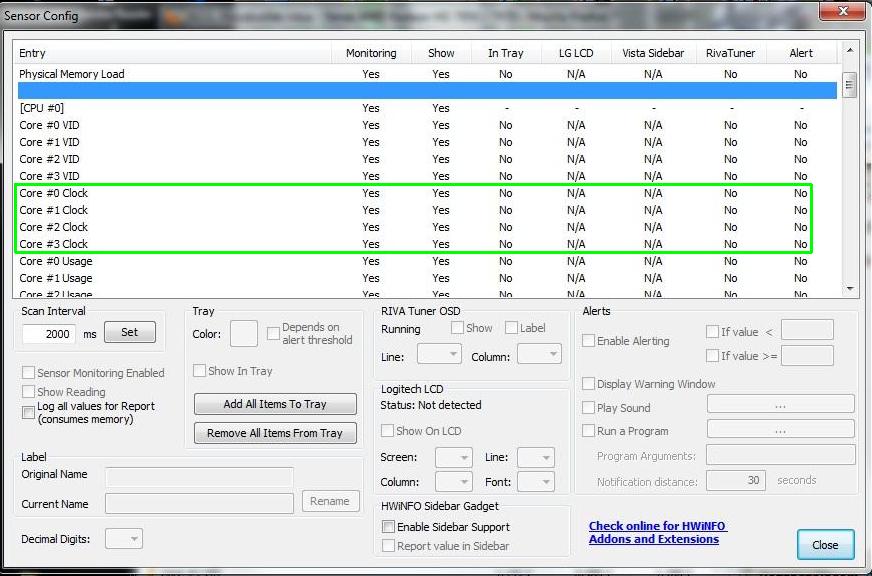

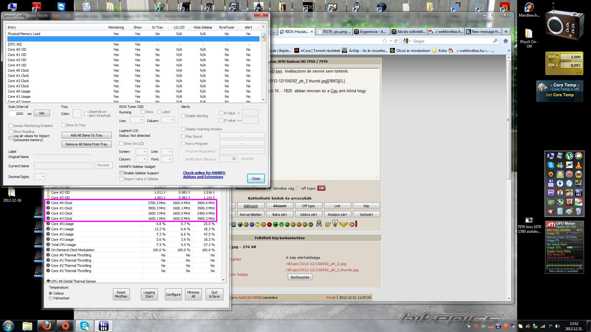

erre sz.ted melyik magot kéne kijelölnie? mert az 1-ik 2700.MHz a másik 3900.MHz a maradék 2ő meg 1600.MHz a maximumnál meg 1400 és 3900 innét vettem hogy nála megy a turbó és az energia gazdálkodás is és itt össze-vissza járnak a CPU magok! Hiába csinálja meg a monitorozást Aida64 -be ott is ugyan ezek az értékek lesznek mivel a cpu le fel kapcsolgatja a magokat/szorzókat

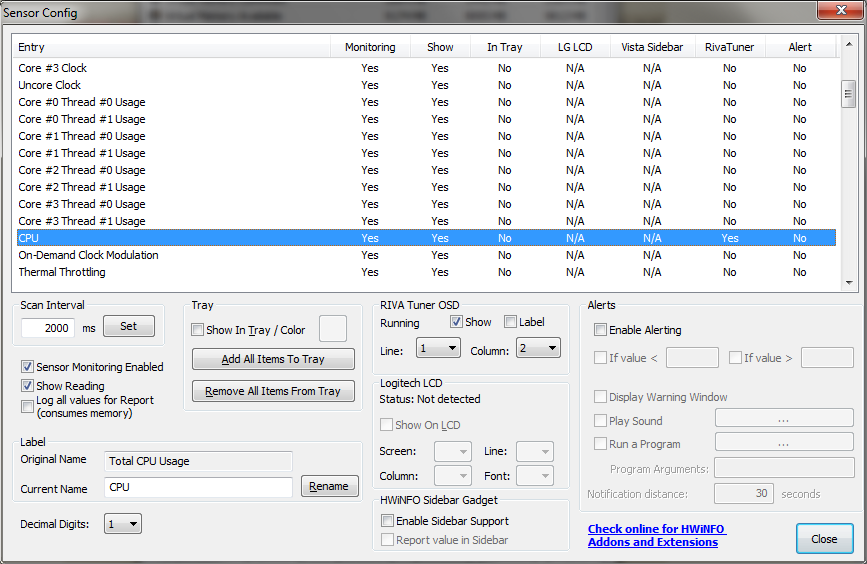

BullKoxa #14622 üzenetére
OK amit írtam az a teljes CPU használatra van! az hogy a CPU mennyi MHz -en jár azt csak akkor lehet rendesen monitorozni ha le van FIXÁLVA az órajel és szorzó is és minden energia gazdálkodás vacak ki van kapcsolva bios ban (Turbo is)
Ha a fentiek +vannak akkor kiválasztasz egy magot (én PL a 0-ást jelöltem ki)

BullKoxa #14590 üzenetére
Total CPU Usage -t válaszd ki!
Nálad jó mert csak i5 -öd van nálam i7 nél kicsit megtévesztő mikor egy adott játék nem nyúl a HT szálakhoz akkor 2-vel kell megszorozni hogy valós értéket kapjon az ember vagy mint a nemrég témába lévő DS2 ami csak 1.magot használ ugye itt 18.% mutat amit 4-el kell szorozni mert csak 1.magot használ a játék

Az osd színét meg az AB -nek megnyitod az OSD szerver részét és alul On-Screen Display palette mellett lévő lila pöttyre katt és ott tudsz színt váltani meg érdemes felette az árnyékot(Shadow) is bekapcsolni
(#14601) Zoli54213 Msi AB + HWINFO itt leírtam a beállítását -
xatos3
Gyerekek azt jeleztem hogy ha 4400ra van húzva akkor 210watt a proci, nem gyári sebesség mellett (ez 1300mhz ráadás, és nyilván ráfeszelés is). Az 595wattot meg konektorból mértem[prime+furmark],(normál játék közbe 450w sincs) játék meg napi MAX 2-3 óra.
De mindenesetre kaptam hasznos infót is, szal köszi
Zoli54213
DroiDMester #14548 üzenetére
A CPU-t, a Ram-ot és a többi nem VGA-hoz kapcsolódó értékeket mivel íratod ki? Vagy az Afterburner képes ilyenre csak én nem találom? Előre is köszi a választ!
