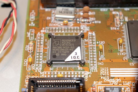

Sanchez638 #53774 üzenetére
Lehet valami kontakt vagy az akku döglődik, ha nem jumperes és 33 heylett 40MHz-et tippel be magának. Eleinte nem volt annyira nyerő az autodetect.
Sanchez638 #53772 üzenetére
Azt azért csak tudod milyen proci van benne. Én most le vagyok tiltva az ácsorgásró, ücsörgésről, ezért csak gyors pillantást vethettem erre:
Szét is kaptam, hogy pontosan tudjam mi van benne. A képek olyanok amilynek, mert csak gyorsan kattintottam egyet lámpafénynél.
De így volt időm erre: [link]
Sanchez638 #53769 üzenetére
83 MHz? 2.5x 33? Tippre Pentium Overdrive és néha 40MHz-es FSB-vel indul.

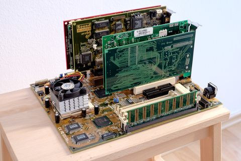

Tok jok ezek az osszeallitasok, iagazbol kitennek par ilyet egy polcra, annyira jol nez ki (nyilvan hasonlo komponensekkel).
Azok a ronda gephazak meg kabelek csak takarjak az egeszet
Szerk.: jo kerdes ezeknel a kepeknel a melysegeleseggel valo jateknak van e ertelme. A vasban szeretnek gyonyorkodni de homalyos he. Vagy legyen ilyen es olyan is
Huu ha majd jo lesz az ido retrozasho, akkor tuti keszitek hasonlo kepeket vasakrol. Igazabol mindig ezt szerettem a legjobban csak mara valahogy mas let ez is

egyik kedvenc konfig (haz nelkul)
1997 Q1 - Pentium MMX
Asus TX97-E rev 1.12 Intel 430TX
Intel Pentium MMX 200 SL27J
Mosel Vitelic PC133 SDRAM 7ns 64M
Hercules Terminator 3D/DX 4M PCI S3 ViRGE/DX
Diamond Monster 3D 4M PCI 3Dfx Voodoo
Creative Sound Blaster AWE64 Gold PnP CT4390 ISA
Gravis Ultrasound Plug & Play 1.0 8M ISAtobb kep [link]

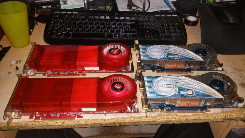

Sanchez638 #53742 üzenetére
Pöpecek.
A HIS-nek az ICE Q hűtése mindig is tetszett.

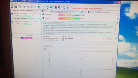

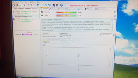

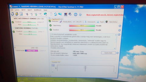

RexMaximus #53691 üzenetére
Leszedtem a progit, telepítettem.
Google Drive -> Az uccsó két képen van, amit lát a progi. Ebből nekem még nem jött le semmi, hogy miért nincs a sajátgépben, de majd felhomályosítasz. -

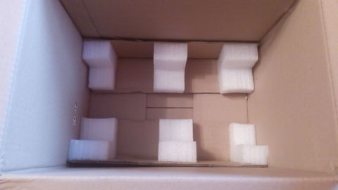

Megjött az egyik csomagom németből!
Hát mit ne mondjak, a lényeg az nagyon ott van, de a csomagolás is megér egy misét, ez az eladó kábé annyira igényesen csomagolt, mint amennyire én háklis vagyok az általam feladott csomagokra, szóval abszolút megütötte a mércét.
Megvárom míg felveszi a vga a szoba hőmérsékletét, aztán bepattintom a 775-be és megkínálom egy kis 3dmark + Furmark kombóval.Az igényes csomagolás ismérve: A termék antisztatikus zacskóban, bubifóliával körbetekerve, kipárnázott dobozba pakolva és kibélelve. Csillagos ötös!
Leszedtem a linkelt szoftvert, mindjárt telepítem és megnézem vele a lemezeket, csak összehányom a 478-as gépet.

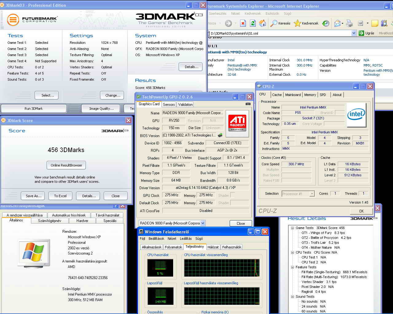

RexMaximus

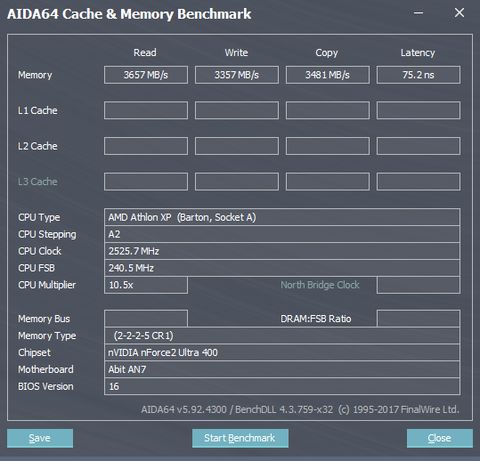

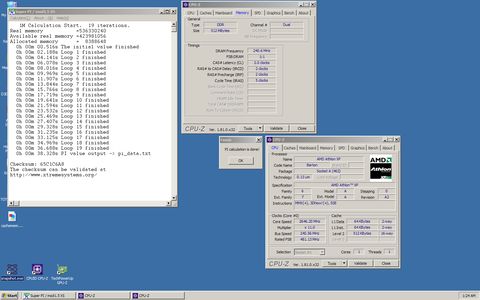

Nem kimeled szegeny oreget
Tuningnal en mindig a minimal fesz emeles hive voltam. Alltalaban mukodott is ez a megkozelites, van egy hatar amig kis tulfesszel konnyen eljut, es utana mat jeltntos emeles kell, minimal mhz-kert cserebe - na ezt sose eroltettem.
Foleg Northwoodoknal voltak azert halalesetek, sokaknak keves volt a 2,8Ghz koruli ertek kellett a 2,9//3 node milyen aron?

Foglalkoztam egy kicsit a frissen beszerzett 386-ossal. Kapott egy Cyrus L. videokártyát és egy ilyen UMC I/O vezérlőkártyát. Még a jumper is úgy áll rajta mint a képen, nem mintha tudnám, hogy mit állítok vele.
Szóval az a helyzet, hogy elfogytak itthon a korabeli vinyóim és ezért kíváncsiságból egy megmaradt 4.3Gb-os WD Caviar 14300-ast kötöttem rá próbaképpen. A vezérlő jónak tűnik, floppy egyből működött és meglepetésemre a BIOS automatikus HDD keresője is megtalálta a vinyót az következő adatokkal: 47 user Cyl8912 Head15 WPc65535 Lzone8912 Sect63 Size4112. Látszólag működik, de ezután bekapcsolás után kiírta minden alkalommal, hogy "HDD Controller Failure". Továbblépés után DOS 6 telepítőlemez elindult, szépen leformázta a vinyót, majd újraindítás után gond nélkül feltelepült a DOS. Mint kiderült 473Mb-ra formázta a C partíciót, szépen elérhető ha floppyról indítom a gépet. Ez így még jó is lenne, úgy is rémlett, hogy 500Mb körül tudnak kezelni ezek a lapok és csak ideiglenes megoldás lenne, de az indítás utáni hibaüzenet megmaradt és nem bootol a C-ről. Partíció jónak tűnik, aktív, Master, stb. Tudom, hogy nem 100%-os a vinyó, néha furán kattog, igaz azóta nem hogy kisebbre formáztam. Szerintetek van esély rá, hogy ez így működjön egy próba erejéig, vagy kár is játszani vele? -

Meg MMX-et és K6-2-t is válogatok a poén kedvéért, MMX-ből sikerült 9 darabból 2-vel megugrani a (látszat?)stabil 292MHz-et 2.9V-on, a 300 már nem akart összejönni, 3V fölé nem akartam vele menni.
K6-2-ből nem sikerült még 550 alapfeszest se fogni, pedig végigpróbáltam már párat.
Most mindenesetre az 550-es cerka ül az asztalomon és demózok rajta, mikor beesek a székembe és nézek magam elé.
