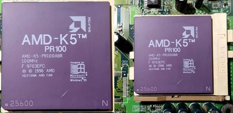

A fene tudja, érdekes adalékként még hozzá tenném, hogy nekem 2 db k5-öm van, mindkettő pr100-as, 100 mhz-es, de csak 90 mhz-en működnek, 100 mhz-en állóra fagy velük a bios. 90 mhz-en futtatva a sebességük megegyezik a 90 mhz-es P1-el, szóval érzésem szerint az elágazásbecslés aktív ezekben már.
Pikari #100288 üzenetére
Annak idején teszteltem és a 100Mhzes K5-100-asok között tök mindegy mi van ráírva, pont ugyanolyan lassúak.
Úgy is mondhatjuk minden K5 ami 100-as, az régi SSA/5-ös.A gyors K5-ösök csak a PR133 és felette lévők.
A PR133 egyébként pont ugyanúgy 100MHz-en megy. Ebből is látszik, hogy az már az újabb, gyorsabb változat. -

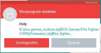

Viccprogram észlelve
Ilyen riasztásom nem volt még. Pár cuccot mentettem külső SSD- re, biztonsági másolat célból, egy DOS game gyűjteményben levő kis 30k- s program, fire_fighter.com néven, dátum : 1996.12.24. - erre jelzett a Panda. Avast nem jelez rá. Tudja valaki milyen program ez, csak vicces, vagy kártékony is, vagy csak vakriasztás ? Panda részleteket nem közölt.

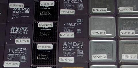

Az AMD k5-höz annyi tanácsot tudok adni, hogy azok el szoktak fáradni, és a 100 mhz példányok csak 90 mhz-en működnek, és hasonló anomáliák előfordulhatnak. Intel chipsetből csak az újabbak szoktak működni nem-intel procikkal, de nem zárható ki, hogy el tudod benne indítani őket némi jumperelés + káromodás után.

There were two revisions of the K5 architecture, internally called the SSA/5 and the 5k86, both released with the K5 label. The original set of "SSA/5" CPUs had its branch prediction unit disabled and additional internal waitstates added; these issues were remedied with the "5k86", resulting in up to 30% better performance clock for clock.

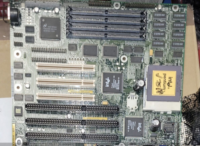

envagyok; Mivel a K5 is ugyanazt a feszt használja minta P1, így ha van bios frissítés hozzá, akkor menni fog vele természeten, ahogy 6x86-al is.

Nem jobb egy ASUS PCI/I-P54TP4 ?
