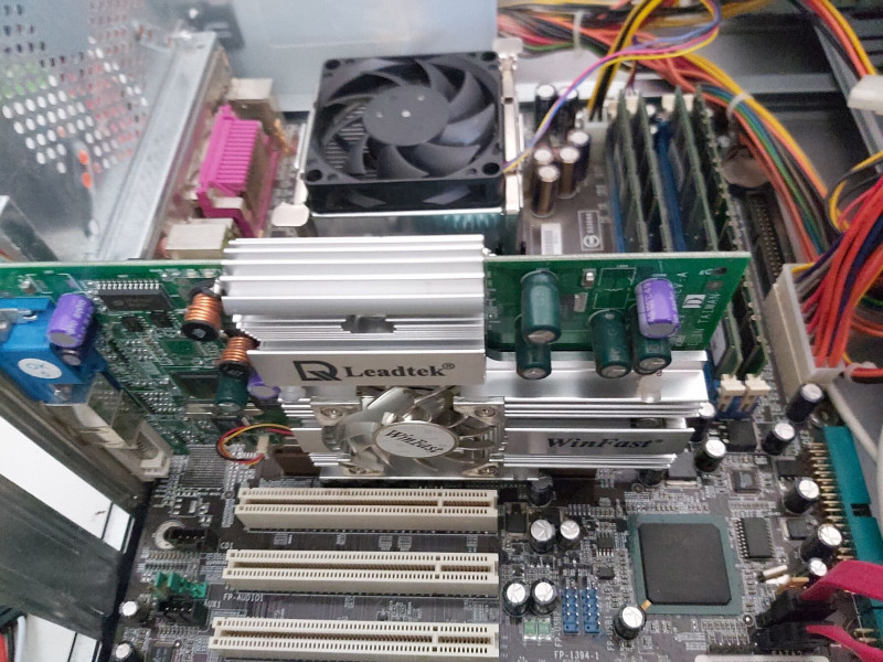

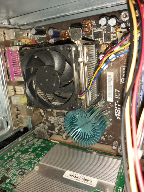

Na mondom retrózok kicsit. Az egyik épített géppel, alakulnak a konfigok.
P4 3ghz prescott 800fsb, 4x512mb ddr400, Leadtek A280Le (ti4200), nem korhű 250gb-os 2.5" sata notivincsi bár 40gb partició van rajta csak. Minden alapon.
Moddolt 56.72 driver fel.
Realtek gyári hang driver fel.
Proci idle 70 fokos...háát ez lehet sok így.
A hang zúg mint az állat, összeszed minden egérmozgást, vincsitöltést. Ennyit az integráltról, bár én nem emlékeztem rá hogy ennyire szar volt. Mindegy majd kap egy SB 5.1 live-ot vagy valamit ami EAX-os mert Cod-ozni szeretnék vele.
Ja Cod1, telepített saját verzió amit akkor 2004-ben raktam újra. Igen azóta őrzöm az összes moddal, wardemoval és mentéssel
Játszható 80-120fps de nem az igazi, táp meg forró levegőt fúj ki (FSP 350w). Kevés a hűtő meg a táp is gyanús, ez valami alap hűtő de nem gyári viszont venti rajta am2-es szóval valószínű túlmelegszik. Chipset hűtő langyos, ez már a javított kiadás nem az alacsony darálós (olyanom is van itthon egy) -

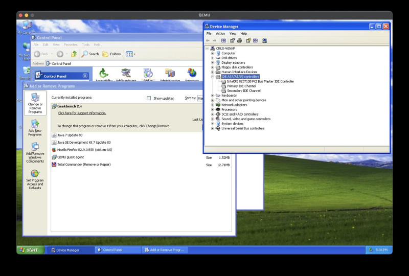

kicsit kellett átírni a sima vmdk-t majd ingyenes toolal vhd-t csináltam belőle azt meg felcsatoltam win11-be, ráraktam amit kellett aztán klónoztam a célvincsire.
Persze nem indult mert ahci-be volt ahoz meg hirens boot usb-n van tool, lefuttatom és már bootolt is. Driverekből csak az integrált audio-t nem találta azt letöltöm külön.
Félrerakom a komplett lemezképet későbbre más gépekhez.

vmdk, vagy 'raw', tehat, amit 'dd'-vel mentene az ember, egy lemezrol. Letomoritem, aztan megnezem, hogy fel tudom-e tolteni.
Czo
MasterDeeJay #100666 üzenetére
Nekem van qemu-ban telepitett "pucer" XP-m, annak oda tudhatom adni a telepitett lemezkepet. Kb semmit nem telepitettem ra.

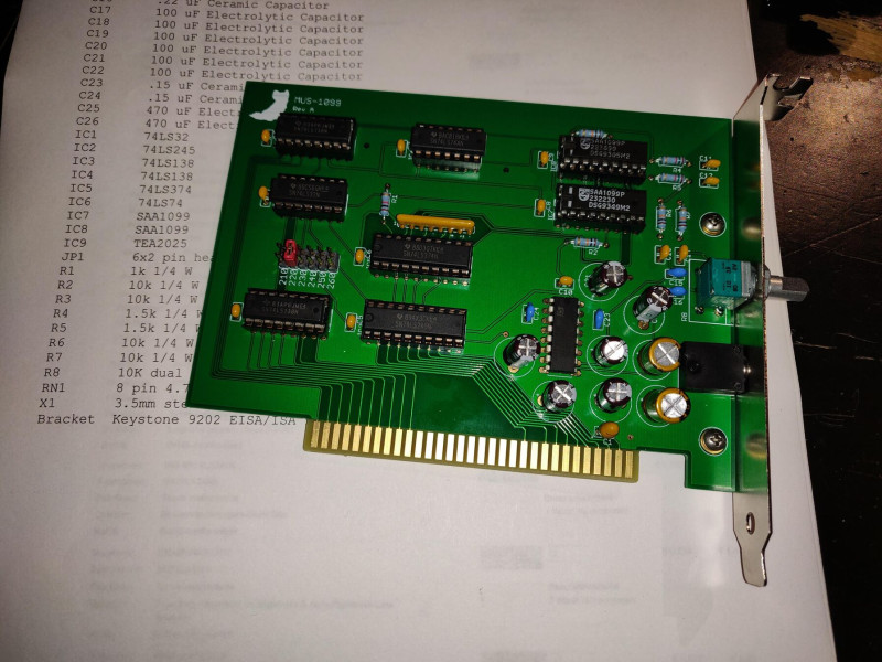

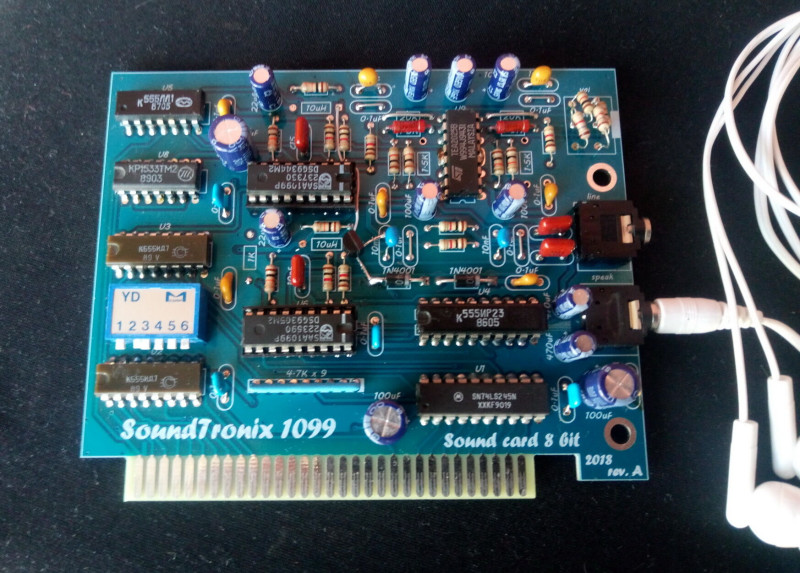

Az FM hangzást szeretném bővíteni, most a CMS (Phillips SAA1099) a soron következő :-)
Az alábbi CMS (Creative Music System) klón kártyákról van-e valamilyen tapasztalat? -

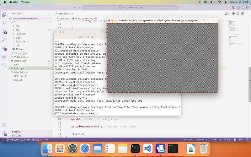

nah csinaltam egy very first ossc kalibralo toolt doshoz, 320-1024ig, meg egy gyors tesztet egy et6000en, ami eleg problemas kartya. a poziciot es fazist felbontasonkent sokkal hamarabb be lehet loni.
majd rakok bele text, meg mode-x modot is (bar ez lehet tok ugyanaz lesz, mint a 640x480 - majd letesztelem), illetve kell egy adc gain visszajelzes is, hogy minden kartyan hasonlo legyen a fenyero, esetleg egy szubjektiv kepelesseg teszt nagyobb felbontasban.
az egyetlen hibaja a dolognak (nem eze, hanem a dosos mod detektalase), hogy az ossc a 720x400, 320x200, 640x400 modot egynek detektalja, aztan a parameterezese teljesen mas. itt kenytelen az ember vmi kompromisszumot csinalni, hogy a text mod ne masszon el, de a masik mod se legyen gany. et6000en pl csak 720x400ra allitva ad text modban normalis kepet, amugy "hullamos" az egesz. mas kartyakon jo kompromisszum a 640x400 nemileg eltolva.

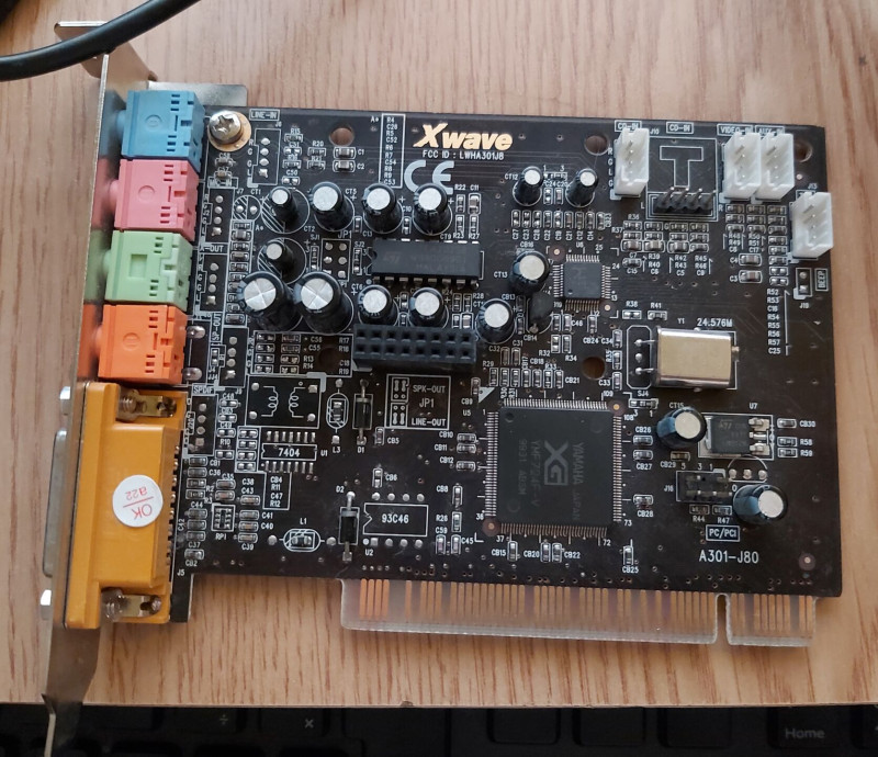

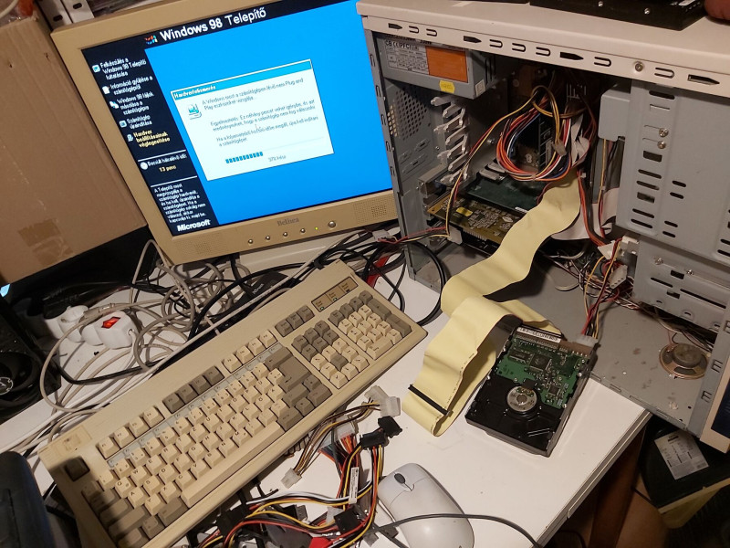

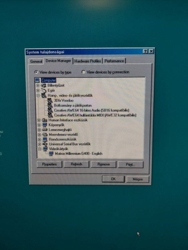

Yamaha drivere nem jó, vagy nem jót töltöttem le nem tudom (feltelepítem inf-el és restart után nem tölthető be vagy hiányzik a driver).
SB AWE64-et raktam be az meg csont nélkül megy win98 driverével. Egy doboznyi SB kártyám van, nem akarok minden gépbe azt rakni.

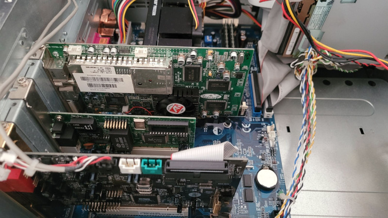

Ez lenne a dos/win98 gép egyben. 133-ra le lehet vinni a procit (meg talán cache off?) és be lassítható.
Lassabb gépen az megy Pentium1 233-as fusi oem, intvga matrox és valami hang is van rajta de még az is sok.Yamaha XG Ymf724f-v a típusa.

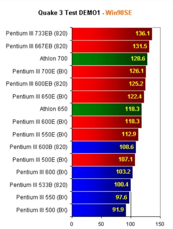

A Coppermine jó lett, főleg az EB-s procik 133fsb-vel + egy új 820-as alaplappal. Vagy egy jó 815-össel, a 820-as eléggé luxi kategória volt.
Mondjuk így is úgy is nagyon drága volt. Több havi fizetés lehetett egy ilyen szett.
Egy Athlon összeállítást azért árban jobbra ki lehetett hozni.

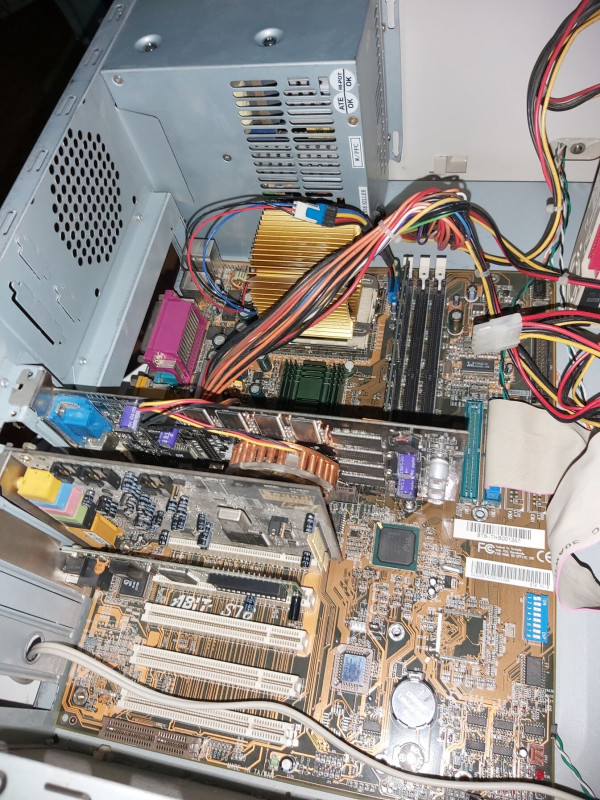

Abit st6, 1.4s, 256 133-as, inno gf3ti 200, sb live 5.1
win98 van de felbontás váltáskor nincs kép... talán vga vagy driver, esélyes hogy frissítés lesz. Megnezem a dvi-n ott elvileg frissítést nem cseszi el.Alapvető hiba a Win98- ban, Win98 őrültként ezt el kell ismernem. Megoldás : boot safe->alap 640 felbontás kezdeményezése-jóváhagyás->reboot normál, aztán egyenként a felbontások beállítása alaptól a maxig, 60Hz kényszerítéssel, hosszadalmas xopás, de megoldja. Ha kész, akkor felbontásokként lehet próbálgatni a monitor max függőleges frekijét, ekkor már nem ragad bent, hanem ha nincs kép, 15mp múlva visszavált.
DVI-HDMI, HDMI-HDMI, DP-DP csatlakozással is előfordul. RyZen esetén pld túlskálázáskor adott képet, de olyan nagyot, hogy scrollozni kellett. Utólagos setelés után ok lett. Valami hiba van a monitorral való kommunikációban, de nem minden konfig esetén jön elő.

"Abit st6, 1.4s, 256 133-as, inno gf3ti 200, sb live 5.1" - egykori álomgép, de hobbi gépként még ma is nagyon elfogadnám

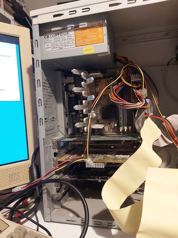

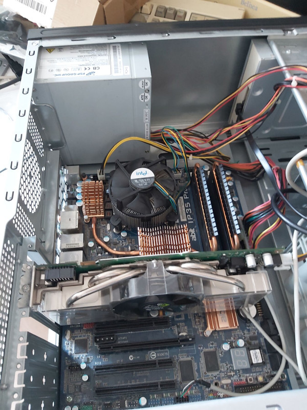

Abit ip35 pro.
Nyomom a powert 90 kód majd leáll és ez megy loop.
Kiszedek ramot, procit ugyanez.
Leszedem a 8 pin eps tápot error 87 és loop.Amit próbáltam:
Másik táp (delta, fsp és cheftek tápjaim vannak, a dzsunkákat kiszórtam) 4pin és 8 pin epst is próbaltam
Másik ram, no ram, no vga.
Nem próbáltam még másik procit de biztosan működőt raktam bele.
Pcie plusz molexet is bekötöttem.
Cmos clear állásban cc az error code tehát valami jó a lapon.
Os kérdéses xp, vista, win7?ic7, p4 3ghz ht, leadtek a280le (ti4200-8x)
Os nincs, winxp lesz

Nem gondoltam volna, hogy Quake 3-ra 1999 őszén celeronos konfiguráció a legjobb.
Azt se tudtam, hogy a Quake3 ki tud használni 2 processzort is, persze NT alatt.
És azt se, hogy az első ATHLON jobb volt 99 őszén, mint az Intel pentium 3 karmai.
[kép] [kép] [kép]
Kíváncsi vagyok, hogy 99 legvégére mikor p3 már volt Coppermine, mi változott, illetve pár hónap múlva a Coppermine celeronokkal hogyan változtak a viszonyok.
Elérhető leggyorsabb processzorok :
Celeronos 500 még Mendocino
Athlon 750 Pluto
Pentium 3 733/800 Coppermine -

Nem tudtok olyan dosos tesztrol, amiben lehet:
vga
modex
vesa modokat tesztelnikeret, checkerboard, stb mintan?
ossc kalibralashoz jo lenne vmi, minden kartyahoz akarok profilt csinalni, a legtipikusabb modokra.
