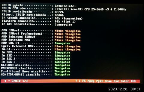

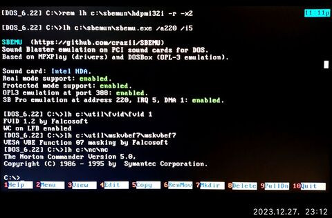

X99/DOS6.22/hang megoldva, műkszik szépen. Quake szoftver renderrel 1024x768- ban 100-200 FPS között karcol. 320x480- ig jó volt, felette villogott, erre is programoztak megoldást, mskvbef7- el jó lett. FVID 1 - Enables WC on LFB - is hozzáadva, mindegyik a Falcosoft programja. Duke3D leállt, azt is orvosolta. Pinball fagyott, most rendben. Real mód a HD6850- el ok, persze a GTX1650- el nem megy, de a védett ok azon is.
Mondjuk nemtom ki fog X99- en DOS6.22- őt futtatni, de ha már modern gépre köszörültem, legyen ez is rendben.
Audio init, látja az X99 alaplapi hangot
DOSos Aida névre felismerte a procit, igaz hogy Slot1 foglalatot ír

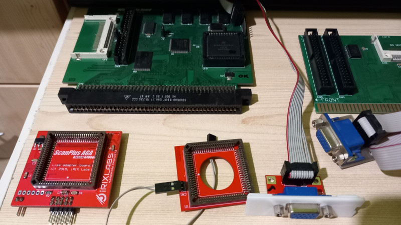

https://amigastore.eu/en/814-scanplus-ecs-for-amiga-500-and-amiga-2000.html
Viktor fejlesztéséről cikk az Amiga Mániában:
és amit eddig kaptam tőle:
Sorozat gyártás előtti scandoubler:
Az Amigaspiriten utána olvashatsz, de az már az a kategória amikor már a gyönyörtől magad alá hú....zol :-)Gyártott az A1200-ashoz is scandoublert.

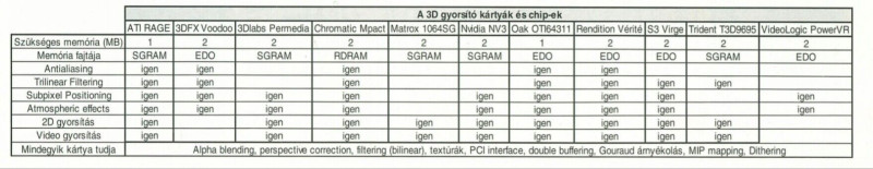

Az illetonek lathatoan lovese sem volt arrol mit csinal. Dos alol a 90es 3dbenche meresre alkalmatlan ehhez a konfighoz (ezert patcheltek 96 kornyeken), chris 3dmarknal meg nyilvan nem hallott az lfbrol, ami csak 2.0as vesanal van, es az egyedul a tsengnel van meg biosbol, a tobbihez kell univbe vagy hasonlo, ugy maris elenyeszo lenne a differencia a kartyak kozott.
Pikari
envagyok #99242 üzenetére
Kamu cikk. 96 végi... hát... nVidia NV3 = Riva128, nem 1996-os, hanem 97 augusztusában kerültek az első példányok a vevőkhöz. Ehhez képest az újság lehozza, mint létező dolog.
Trident T3d9695? Soha nem létezett ilyen kártya. Prototípus volt. Az első trident 3d kártya, ami kereskedelmi forgalomban megvásárolható volt, az a 3dimage9750 (1997-es kártya szintén), a korábbi kártyák eltűntek a vállalat profiljkáb, mivel sosem léteztek.
Szóval ez egy erősen kamu leírás, amit úgy készítettek, hogy sajtóközleményekből összevagdosták a specifikációkat, a valóságban ezek ott olyan formában nem is léteztek. És ezért hülyeség az összes ilyen leírás.

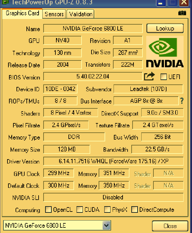

A teróriám szerint ennek a 6800LE-nek, ami rokona GT-nek, amolyan light GT, a memória időzítései nem stimmelnek a valós GT-éével, vagy legalábbis szimptómák nagyon olyanok, emlékszem pl. volt egy 8500LE-em ami ha nem a gyári biosa volt benne, akkor max ilyen 200 körül ment hiba (artifact) nélkül, míg a gyárival 250 és afölött is kicsivel hibátlanul működött, a 2 bios között csak a memóriaidőzítésekben volt különbség, rabittal kiolvasható volt, de ue. igaz volt a 9000-es Radírokra, gyakran még a memória gyártója sem volt mindegy, hogy Hynixes, Samsungos, Infineonos stb bios van bennük. Persze az is simán lehet, hogy a kártya nem 100-as, de az csak akkor lenne egyértelműen eldönthető, ha az eredeti biosát is bele lehetne próbálni.
Nem vagyok én komoly tuningos, már a feszemeléstől és vmodtól is fázom, főleg ilyen régi vagy ritkább hardverek esetében, amennyit megy alapfeszen jó léghűtéssel az még ilyen tesztek erejéig belefér, de tartósan max csak ilyen szabvány fsb órajelek, alaposan kitesztelt feszesebb memóriaidőzések, vagy vga esetében alaposan kitesztelt letiltott csővezetékek engedélyezése, ha nagyon sok órajeltartalék van benne, akkor a max -5-10%, meg tesztekhez az éppen aktuálisan leggyorsabb driverek megtalálása és kb ennyi amivel operálok. Amúgy nem is tudtam, hogy a 98-at rá lehet hegeszteni Ryzenre (a 98 a te fétised, a 9x nekem a korai 3D-t jelenteni, amihez meg bőven elég egy P3-P4, Athlon-Athlon Xp, Gf4Ti-vel meg/vagy Voodooval, ill. különféle egyéb érdekes 3d apikkal (Rendition Verité Speedy3D, S3 S3D és Metál, Powervr sgl stb, esetleg még isás hangkarik mivel a 9x-ben is teljes értékű dos van, ill A3D)), nincs olyan erős Ryzen procim amivel versenybe szállhatnék. Ill. még az rémlik, hogy a legerősebb vga kari amit még működésre lehet bírni 9x alatt ilyen beta driverrel (szóval tényleg csak ilyen bencselésre jó csak, a játékok jelentős része allatt bugzik) az a GF 7800/7900 széria abból is max a 256mb-os verzió, nem tudom az 512-esre van-e patch, de a kérdés teoretikus ui. csak agp-és 24 pipás 7800GS+-om van, pci-e alatt van 256 megás 7800GT-ém, de azzal megint messze vagyok egy 24 pipás 512 megás 7900gt/gtx-től.envagyok: A prince és a lemmings csak az SB opl részét használja, úgyhogy tök ugyanúgy szól Adlibon is mint SB-én, ami így első blikke beugrik és fut Xt-én is és EMS-t sem kér a digi hangokhoz, az a prehistorik, ott az effektek használják az SB digit részét is.
Csak egy 6800GT- m van(kép).
Valamint QFX3450(6800GS), és a képmentése, TPWUP adatok.
Itt tök amatőr vagyok, videobiost azt sem tudom mivel lehet menteni-visszatölteni, soha nem alkalmaztam ilyesmit - de hátha jó valamelyik biosaAmúgy üdv, régen jártál erre. Az SS7 3DM2001 pontodat még meg kell döntenem majd

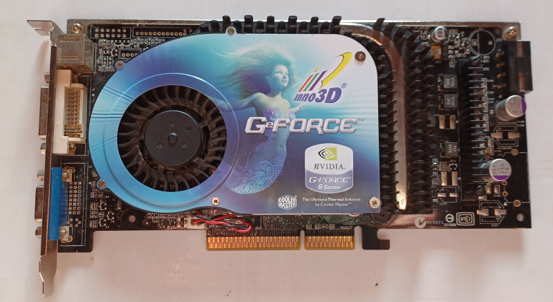

Pikari #99218 üzenetére
Sajnos már így került hozzám, és 500 helyett megy 275-ön, azért az nagy különbség (a 350 ddr1-es LE lenne), mondjuk nem nagyon szembeötlő csak kevés helyen jön elő, lehet az előző tulajnak fel sem tűnt, ha nem használta olyan progikkal aminél előjönne, amúgy szemre szép állapotban, nem úgy néz ki (szinte pormentes, újszerűnek kinéző), mint amit agyon használtak.
Pikari
Értem. Tehát akkor modoltál már te is egyet magadnak, és az a fő bajod, hogy 350 helyett csak 275ön megy a ram az időzítés problémái miatt.
Valószínűnek tartom, hogy nem az időzítés a probléma. Nem vagyok benne biztos, hogy a bios azt szabályozni tudná. Előfordulhat, hogy a ramok degradálódtak rajta annyira, vagy a memória VRM-jén a kondik rohadtak el kissé, és azért nem megy 350et. Viszont ez csak 22%-os sávszélességcsökkenést jelent, amit valójában észre se fogsz venni. Nincs értelme emiatt nagyon keresgélni szerintem.
Pikari #99215 üzenetére
Igen, mint ahogy minden rendes GT bios, Nibitorral át lehet állítani 1.1v-ra (ezt meg is csináltam), ami az LE-k sajátja, márha egyáltalán ez szoftveresen állítgatható, sejtésem szerint nem a gpu a probléma, az még akár menne is GT órajelen, hanem a memória időzítése, meg még ki tudja miben térhet el az Inno karija egy valódi GT-től, abban mindenesetre megegyeznek, hogy mindkettőn 256mb gddr3 ram van és nv40-es gpu.
jokeph: Köszi, de sajnos ez is Gddr1-es kari, meg 128 megás is, szóval ezzel sajnos nem menne...
Pikari #99213 üzenetére
Ez van benne, az órajeleket meg a feszültséget be lehet lőni az Inno gyári értékre 300/1000ddr3(500) 1,1v, de mivel a memória késleltetések nagyon nem stimmelnek, csak 550ddr3(275)-en megy hibátlanul vele...
Pikari #99211 üzenetére
Techpowerup-ot végignyálztam (gyakorlatilag azzal kezdtem), de sajnos csak 128 megás ddr1-es 6800LE biosokat találtam, az ilyen régebbi biosok inkább mvktech.neten voltak annó, nibitort ismerem (de ott leginkább csak órajeleket, meg venti sebességet, tvout kimenetet, esetleg gpu feszültséget lehet csak állítani), de ilyen memóriaidőzítéseket eltálálni elég nehéz lenne, főleg ha esetleg más különbség is van a GT bioshoz képest, sajnos az Innon kívül nem tudom csinált-e más ilyen amolyan light GT-t, szóval itt leginkább csak az eredeti bios lehetne a megoldás ha vkinek lenne ilyen karija és le tudná menteni a biosát...

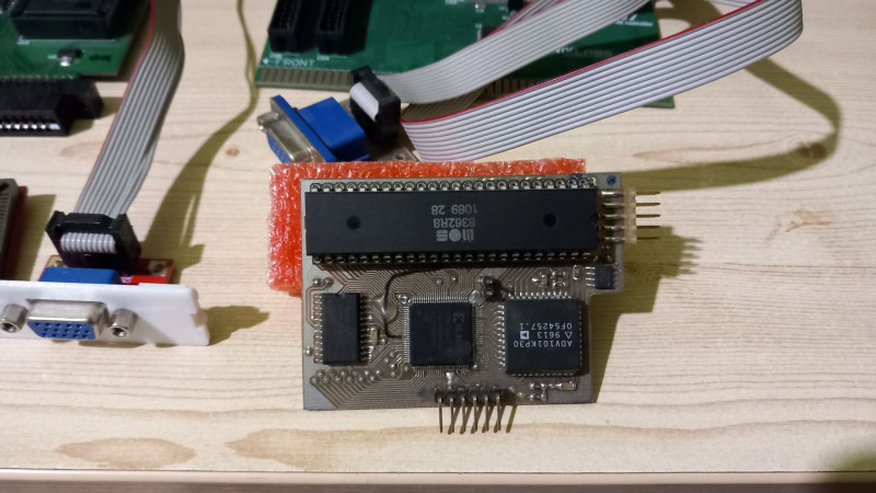

envagyok
Az XTIDE rom minden esetben bejelentkezik, ha benn a klón soundblaster kártya, akkor is, csak mikor keresi a drive-okat, akkor nem találja a cf kártyát, ha benne a soundblaster klón.
Ami jumperek vannak rajta:
Jp6 Mono/stereo -> stereo
Jp2 Port? 22x/24x-> 22x
Jp1 GS (Ezt nem tudom mi) -> closed
Jp4 irq 2/3/5/7 -> 7
Jp5 drq 1/3 -> 1
Jp3 dack 1/3 -> 1Itt egy jobb kép róla

Egy Inno3D 6800LE 256mb gddr3 agp-és zsugához keresnék biost, ui. sajnos a jelenleg benne levő Club3D 6800GT bios valószínűleg nem passzol hozzá tökéletesen (a szamár kapott egy ló biost és öszvér lett e végeredmény), ui. helyenként artifactol, valószínűleg a GT bios memória időzítései nem kalppolnak ehhez a karihoz, ui. ha visszaveszem a memória órajelét 1000-ről 550-re, akkor megszűnik az artifactolás (akár még 12/5-re unlockolva is). Hasonló volt a helyzet annó a 8 é 9 ezres Radeonok idejében, ha nem saját biosuk volt rajta, még a névleges órajel alatt is artifactolgattak. Amúgy szép állapotban leledzik, ha netán akadna vkinek ilyen karija vagy mentése a biosárol, esetleg perfect waybackmasina kezelő (mvktech.net-en lehet korábban fent volt) annak hozsanna a magasságban.

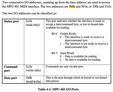

Czo
envagyok #99203 üzenetére
Direkt fotozod ugy a kartyaidat, hogy se az egesz kartyat, se pl jumpereknel a jumperek allapotat/feliratokat ne lehessen latni?
Van meg ott szelen barmi azon az SB-n?
Az a DSUB15, az Game Port-nak is hasznalhato az SB klonkaryan? Ha igen, akkor milyen I/O cimre van rakva? A Game Port aszem 0x200-0x21F kozott lehet, ha pedig 0x200-on van, akkor hiaba rakod oda az XT-IDE-t, a 0x200 is foglalt. Olyan cimre rakd, amin nincs semmid!
envagyok
frescho #99201 üzenetére
Átírtam 0x200-ra , és 0x208-ra az XT-IDE biosában az io címet, majd átállítottam egy kapcsolót, hogy az is 200 legyen.
Sajnos ugyanaz a probléma.
Ha csak az XT-IDE van, akkor megy, látja a CF kártyát, bebootol róla a DOS, ha beteszem az SB Pro klónt, akkor az XT-IDE Biosa nem látja a CF kártyát, ergó nem bootol be a DOS.
Azt hiszem mára ezt elengedem. -
Gameporton a gép működése közben lehet eszközt cserélni?
envagyok #99190 üzenetére
Teljesen felesleges ennyi szemét a config.sys-be. Az SB Pro, ha be van jumperelve nem kér semmilyen drivert. RAM-ot spórolsz fele, csak a set blastert hagyd meg. De ezt már Czo is leírta. Ahogy a többiben is igazuk van a többiekenk. Rakd át más meghajtójelre, hogy ne ütközzenek. A win-nek saját mouse drivere van setupold be szerencsétlent.
Ha jól látom az XT-IDE 0x300-as címre van állítva. Nekem a programming guide ugrott be, rákeresve ez lehet a gond, de Czo gyorsabb volt. Bocs a screenshotért, de nem engedte ki-be másolni
Volt egy kérdés amire nem válaszoltam korábban: A game portot az IO kártyán tiltottam le, mert az SB klónon nem lehetett, így ez utóbbiét használtam
