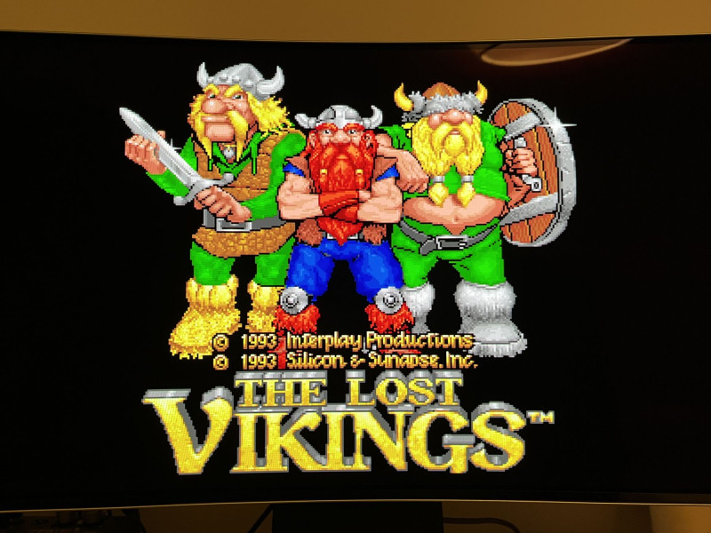

Nah asszem itt a retro monitorvalogatas vegetert
g8 oled, 175hz vrr, 4:3 support, gyk zero lag. Csak siman rakotom az ossct, aztan igy nez ki

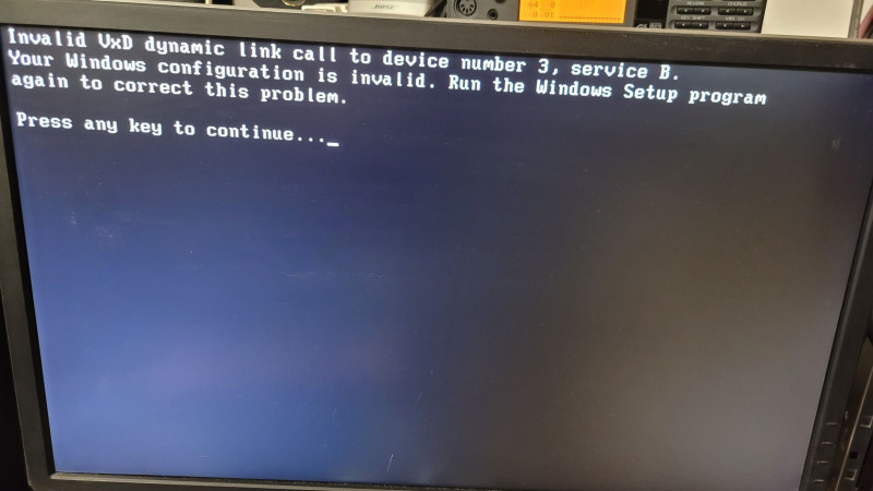

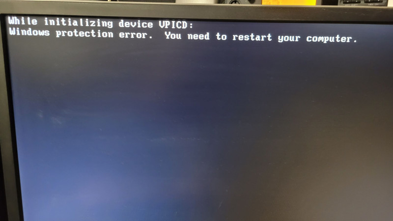

A win98se tesztrendszeren vga-kat tesztelek.
Egy s3 savage 3d driver felrakása utáni újraindítás után ez fogad normsl módban, és safe módban is, próbáltam vga-t is cserélni, ugyanaz marad a hiba.
Safe módban:Normál módban:
Ilyenkor hogy javítsam ezt ki?
A command prompt megy.
Mikor a lépésről lépésre opciót választom, az msmouse.vxd okézása után újraindul. -

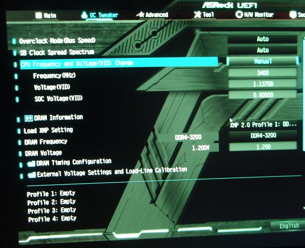

Alapon 1,10V-on van a soc. A ram 2xKingston FURY Beast 4GB 2666MHz CL16, ezt is alapra tettem vissza, de amúgy igen, ki van tesztelve a 3200MHz/1,20V. 3400MHz is ki van tesztelve, de oda már soc: 1,15V+Vram: 1,30V kell.
ASRock AB350M Pro4. Most azt tesztelem, hogy nem teszem alvó állapotba, hanem leállítom. Eddig ma még minden rendben, nem volt bsod (kb. 18órája). -

Azért kérdeztem, mert idle állapotban akkor szokta eldobni magát a gép, ha nagyon alul van feszelve/kevés feszt ad a SOC-ra.
RAM miféle ?
Tényleg 1,2 Volt kell neki az XMP-s 3200 MHZ-hez ?
Fénykép: ha bedusz egy FAT32-re formázott pendriveot a hátuljába (az a biztosabb), akkor a BIOS-ban lehet képernyőképet készíteni és automatán odamenti, asszem F12-vel.
Ez pontosan milyen Asrock lap ?
BIOS melyik rajta ? -

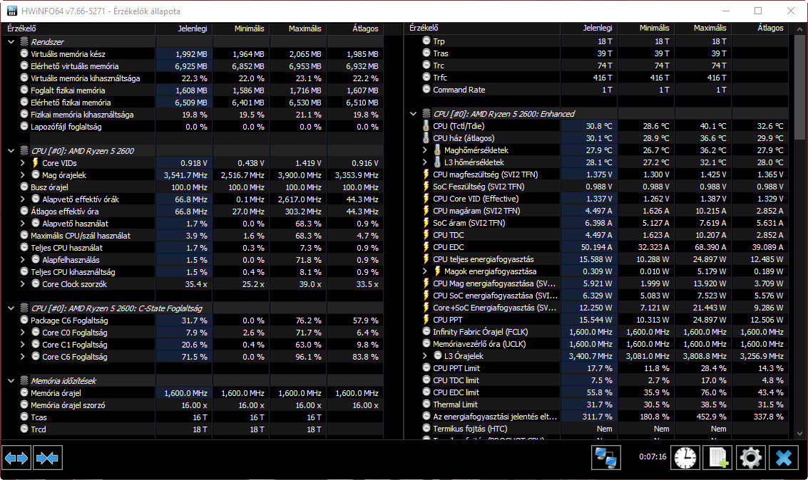

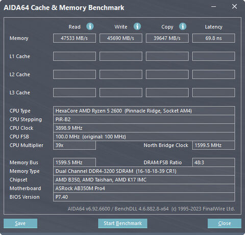

Beírom ide, hátha van valami jó ötletetek:
R5 2600 random bsod. Próbáltam sok mindent. Terhelésre sosem csinálja: dos memtest órákig, 3dmarkok, Cinebench 4 féle, IBT AVX...Mind lefutott hibamentesen. Jellemzően böngészés, youtube közben jön a kékhalál.
Letiltottam az fTPM-et, ezután két napig ment, azt hittem, hogy...De nem. Jött a bsod egy alvásba küldés után és valami furcsa. Miután újraindult azt láttam, hogy eltűnt az alvó állapot lehetőség (win 10) még az energiagazdálkodásnál is. Alaplap load default után jött vissza. Talán a C-state-tel lehet valami ütközés?

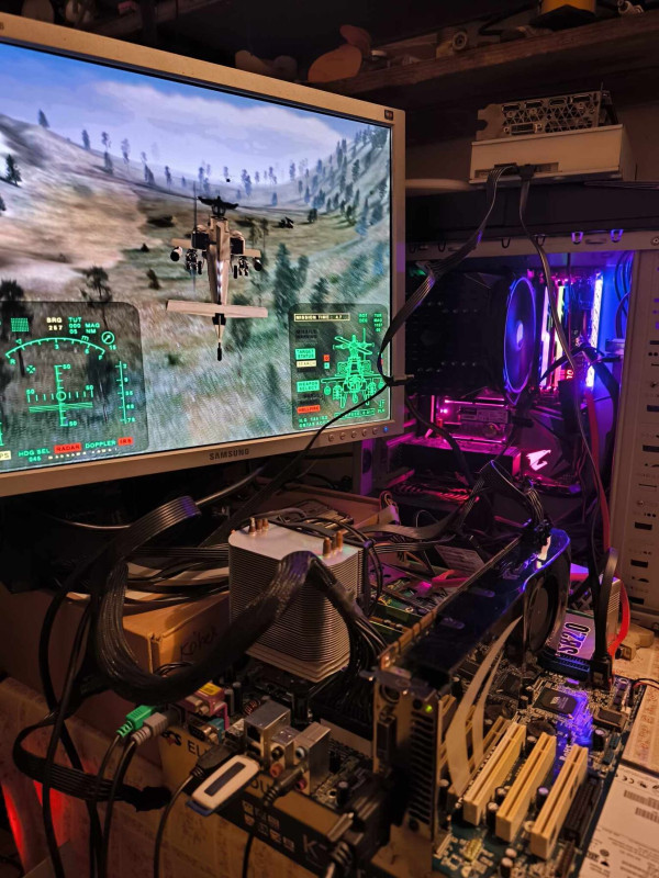

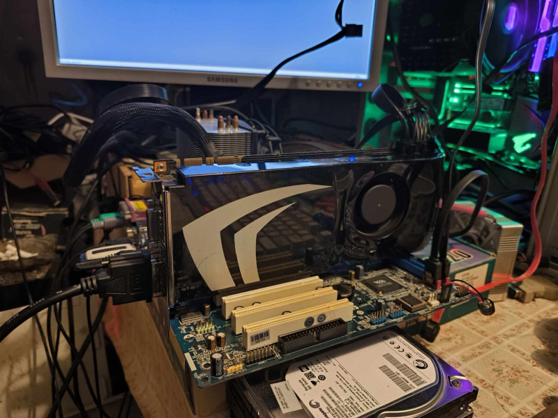

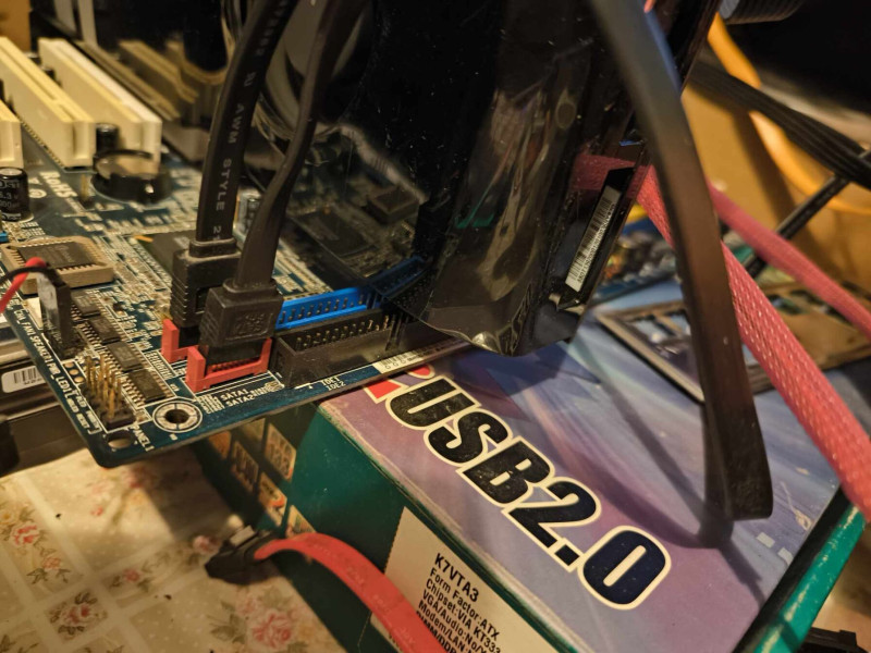

jokeph
DarthSun #98328 üzenetére
Hát, szeretek kalandozni.
Szépen összerakva.
DDR1-es ramjaimat is le kell valamiben tesztelnem majd, ez sanszosan a P4PE-X TE lap lesz, azzal nem volt gondom benchek alatt, stabil volt.
Nálam ezért (is) van a SATA favorizálva az IDE helyett:nVidia 392p ref. 9800 GTX a porondon:
Khm-khm...
Hopp, most látom, kis igazítást igényel a külső SATA kábel (ezen a BD/RW ODD lóg).Old&kevésbé old:
Amíg ez a poszt készül, bőszen megy a 3DMark2000.Jövő héten megjönnek a pici SATA SSD-im, sikerült felhajtanom 3 db 32 GB-os Sandisk X110-est.
A legkisebb tutira működő HDD-m is 40 GB-os és az is SATA.
Valamikor át kell nézzem az összes HDD-met, erre külön gépet fogok építeni. -
jokeph
DarthSun #98278 üzenetére
Benchpad váltás: X79-le, VIA 880PT fel (Asrock 4coreDual s775).
9600GT (a közepesen erős a 3-ból)-vel lenyomtam a tesztcsokrot, VGA csere után egy UT teszt után kékhalál.
RAM csere, G.Skill 1 GB-os DDR2-es modulok ki, sokadik varia után Kingston 1 GB LP DDR2-800 -as RAM-ok be és végre megy minden.
X darab és féle rammal vagy el se indult (egy esetben se kép, se hang - DDR1), a többi esetben csak 1 modul látszott és single channel (DDR1/DDR2 is).Hatalmas elmaradásom van ezzel a platformmal, AGP-s szinten is, PCI-E ből csak a Gigabyte 9600GT lett vele anno tesztelve, csak hogy megy e a pci-e rész a lapon, AGP-vel is csak a HD3850/7600GT páros járt benne még.
A RAM-ok (DDR2) full alapon mentek/mennek, azaz DDR2-400 (erre állt be, ha mindennel is végzek, ráprobálok a 667/800-ra, hivatalosan tudja, s ha jó lesz, pár erősebb VGA-t újra tesztelek).
Annyi a difi a 2 RAM között (G.Skill/Kingston) hogy a G.Skill 4-3-3-8 CR1 a Kingston 3-3-3-9 CR1 -ben megyen - elvben ez így gyorsabb.

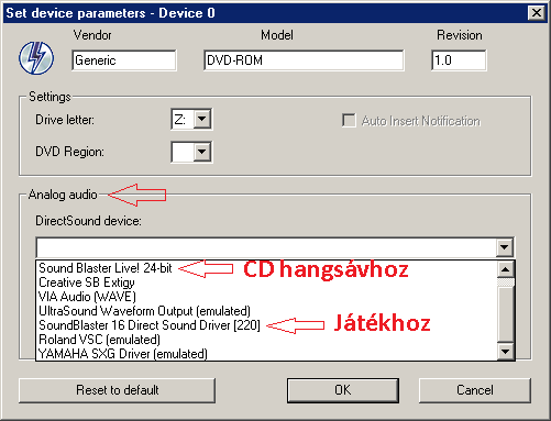

DOS/Win9x-nél az audió sáv nem probléma.
pl. Tomb Raider I 3dfx DOS-os verziót bemountolod Daemon Tools-ba.
Itt beállítod, hogy melyik hangkártyán szóljon a hangsáv.
Nálam SB16-on megy a játék és a hangsáv pedig a Live 24 Bit-en
De ezt már így csináltuk a kőkorszakban is :-)
Vagy ha valakinek van ettől jobb ötlete azt szívesen meghallgatom :-) -
