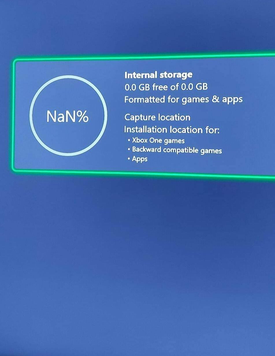

draco31
Guitar14 #240419 üzenetére
Terrás seagete volt benne. És az volt a hibás, 9% volt a kondíció, és 6800 szektorhiba. Mindössze csak 160 órányi üzemidő volt benne, de 6400 ki-be kapcsolás, gondolom ez volt a sok neki. Ja meg összes írt adat sem volt meg a 10 terra .
Csomagolásból ment rögtön a konzolba, SSD-t vett végül, 960Gb vagy mennyi amit kellene lásson.
Ha jobb ötlet nem lesz, akkor holnap kiszedjük, és formázzuk géppel, aztán újra próba. Másodjára már menni fog hamarabb a szétszedésJa és még valami, 2.4-es WiFi-re nem nagyon akart csatlakozni, se routerre, se mobil hotspotra, 5-ösre meg gond nélkül.
Guitar14
draco31 #240418 üzenetére
Érdekes, mintha rosszul lett volna lepartícionálva az Xbox telepítésekor. (nem gyanúsítok, csak úgy tűnik)
Csak azért gondolom mert 500 Gigás volt feltételezem a gép eredetileg mivel az én One-om is 500 gigás és 365 gigát lát.
Ha mindent megpóbáltál akkor éredmes lenne letörölni Windows alatt az összes partíciót a HDD ről. (nem tudom ezt csináltad-e telepítés előtt)
Sosem telepítettem még Xboxot újra, nem lehet, hogy telepítéskor valami el lett nézve?
De lehet másnak majd lesz jobb ötlete. -

draco31
Guitar14 #240411 üzenetére
Ennyi volt, játék telepítés közben már össze is omlott újra.
Szóval műtétKözben nézem a telepítést, itt akkor OSU3 kell igaz?
draco31
Porolást csinált így összerakottan, kompresszor az nem kérdez.
Úgy szoktam én is, 3-4 havonta, nekem One S all digital van. Egy hurkapálcát bedugok, hogy a ventit ne pörgesse fel a kompresszor, aztán hadd szóljon.
Bár ritkán van használva, a híres Alza kuponozásban vettem annó.
Szerintem havi 24 órát ha megy.
Idén még nem bántom pasztával, de jövőre már illene cserélni benne gondolom. -
Guitar14
draco31 #240410 üzenetére
Szuper, lehet akár egy kontaktos SATA csati is. Ha megint összeomlik akkor tényleg érdemes szétszedni és a HDD-t sentinellel megnézni + a sata kábelt és a csatlakozót is megpucolni ha a HD senti jókat mond róla, bónuszba akkor mehet már egy általános gépbelső portalanítás és önszorgalmú pasztázás is ha már gyakorlott vagy benne.
Guitar14
draco31 #240405 üzenetére
Játék válogatja az SSD gyorsulást. Sajnos nem az a helyzet mint egy PC esetén, hogy 100- és 300%-os gyorsulások elérhetőek.
Xbox One esetében kb 10-20%-al javul a sebesség amiért szerintem nem éri meg SSD-t venni, szétszerelni a gépet és újratelepíteni.
De így hogy halott a HDD és van már olyan olcsón 480-as SSD is amennyiért egy 2.5-ös 500 Gigás HDD így megérné upgradelni SSD-re. Később a konzol ára is jobb lesz. -
