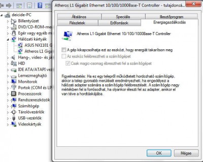

Azért kérdeztem mert akkor nem a net megy el a router és a gép között, hanem a helyi hálózat szakad meg, tehát a nethez nincs köze. A gép kábellel csatlakozik a routerbe? Ha igen másik portba dugva is van a hiba? Hálókártyát törölve eszközkezelőből drivert újra rakva w7 amit felrak akkor se jó ? a w7 ed ben nincs valami hálózati buherálás ?

#37668
na ez a furcsa hogy akkor az is elfexik pedig nem kellene!

Még az elején volt valami kehet a hálózati kártya drivernek rá 2 napra dobott a win 7 új drivert azóta volt még aszt hiszem egyszer de mostanában nem

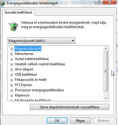

Sziasztok, az alábbi gondom van a profilomnál látható géppel. Op rendszer Win 7 x64 Pro, majd most Ultimate.
A Start menüből sokszor leállítom a gépet alvó állapotba. Viszont néha előfordul, hogy a már a monitor elsötétül, nincs kép rajta, viszont a gép nem áll, úgy megy mint normál esetben, pörög a venti meg minden. A reset gombra se reagál. Kikapcsolás után vagy megpróbálja visszatölteni a munkamenetet (kivárhatatlan) vagy szimplán mint hideg indításkor, újra betölti a win-t.
Mitől lehet ez h nem kapcsol le a gép az alvó módba? Hardver v sw hiba? Kösz

alias_bobo
#37637
Ez a power scheme switch tökéletes, köszi!

Sub-ZeRo, polonic:
Hú, ez gáz lenne
Meglesem gyorsan, köszi a tippet. Hiába, új nekem a W7 még
mod:
Ha jól veszem ki, akkor 20 perc múltán kapcsolja ki. Ez jó is lehet, mivel a C:-n mozgok, és a D: ill. F: sokszor áll üresben. Könnyen lehet, hogy ez lesz az. Legalábbis részben. Köszönöm
Egyébként mit ajánlotok? A raktármeghajótmat változóan használom, van, hogy percenként, van, hogy 20-30 perc is eltelik, de van, hogy 2-3 óráig hozzányúlok. Milyen intervallumot érdemes megadni leállításra? Vagy érdemes egyáltalán használni ezt a fícsört? Nem rosszabb, ha kapcsolgatja mint a hülye?

Rendszer visszaállítás hátha segít.
(#37630) hoffman_:Az energia gazdálkodásnál nincs beállítva hogy a merevlemezt lekapcsolja? Akkor szokta ezt csinálni, ha ez be van kapcsolva és akkor pörgeti fel.
(#37633) alias_bobo:De ez nem csak laptophoz jó? Mert ott van a képen a kábel jele.
alias_bobo
Na ez engem is érdekelne.
De ezt meg lehet próbálni: Windows 7 Smart Power Management -

Asztali gép esetében, hogy tudnám az energiagazdálkodási lehetőségeket a tálcára rakni úgy, mint laptopnál? -
Mitől lehet ez h nem kapcsol le a gép az alvó módba? Hardver v sw hiba? Köszi.
