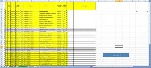

Bocsánat, hogy eltűntem, de nem akartam, csak annyit beírni, hogy oké megpróbálom, amíg nem próbáltam ki ténylegesen. Szóval próbálgattam, de már nagyon nagyon fáj a fejem, hogy ennyire tré vagyok.
Jelenleg itt állok.
Sub nyomtatas()
sora = 1
sorb = 2
sore = Cells(sora, 1)
sore2 = Cells(sorb, 1)
Do
sora = sora + 1
sorb = sorb + 1
sorc = sora - 1
sore = Cells(sora, 1).Value
sore2 = Cells(sorb, 1).Value
Loop While sore = 2
sork = Cells(1, 1)
sorv = Cells(sorc, 12)
Range(Cells(1, 1), Cells(sorc, 13)).Select
Cells(2, 20).Value = "OK"
Cells(2, 21).Value = sora
Cells(2, 22).Value = sorb
Cells(2, 23).Value = sore
Cells(2, 24).Value = sore2
End subEz annyit csinál, hogy ami 2-es berendezés, az kijelölődik, Innen már csak nyomtatni kell, azzal nem boldogulok, valamint azzal sem, hogy hogyan tudom megkeresni a 3-as aztán a 4-es és így tovább a többi terméket majd kinyomtatni. Nem tudom elmenteni azt a változót, hogy megjegyezze, hogy hol hagyta abba a sorok számolását. Az OK, hogy megszámolja, hogy mondjuk, 6 sornyi 2-es berendezés van, ezt el is menti változóként, viszont hogyan tudom felhasználni, ezt a következő termékek ek megszámolásához? A 7-dik sortól kell elkezdenie számolni, de nem tudom, hogyan lehetne, illetve, hogy hogyan tudom megmondani neki, hogy most már a 3-as berendezést kezdje el számolni, aztán nyomtatni.
Nekem ez nagyon nehéz. Bárki tud segíteni annak nagyon hálás lennék.

Jóó napot az uraknak ,hölgyeknek !
Ismételeten egy nagy kéréssel fordulok,hozzátok.
A kérésem a következő lenne.
Van egy excel táblázatom,amiben különféle adatok vannak.Vannak olyan cellák is amelyek függvény formájában szedik ki egy másik táblázatból az adatokat.
A feladatom az lenne hogy bármely cellát módosítva az adott módosított cella színe megváltozzon, ezzel mutatva hogy a cella tartalma megváltozott. Én 10 színkódra gondoltam pl a világostól a sötétig.Tehát egy cella alapesetben fehér színű,és én azt szeretném,hogyha egy cellát átírnak 2 óra elteltével, akkor ennek a cellának a színe legyen más színű. Mivel annyira nem vagyok otthon a makró Írásában ,ezért kérném azon hozzáértő ember magyarázatát ,segítségét aki tudja erre a választ, hogy hogyan is kell egy ilyen dolgot végrehajtani.
Mindez azért kell, mert ebben a táblázatban az adatokat folyamatosan frissítik ,amiből én láthatnám hogy az egyes cellák változáson mentek keresztül.
Remélem érthetően fogalmaztam ,
