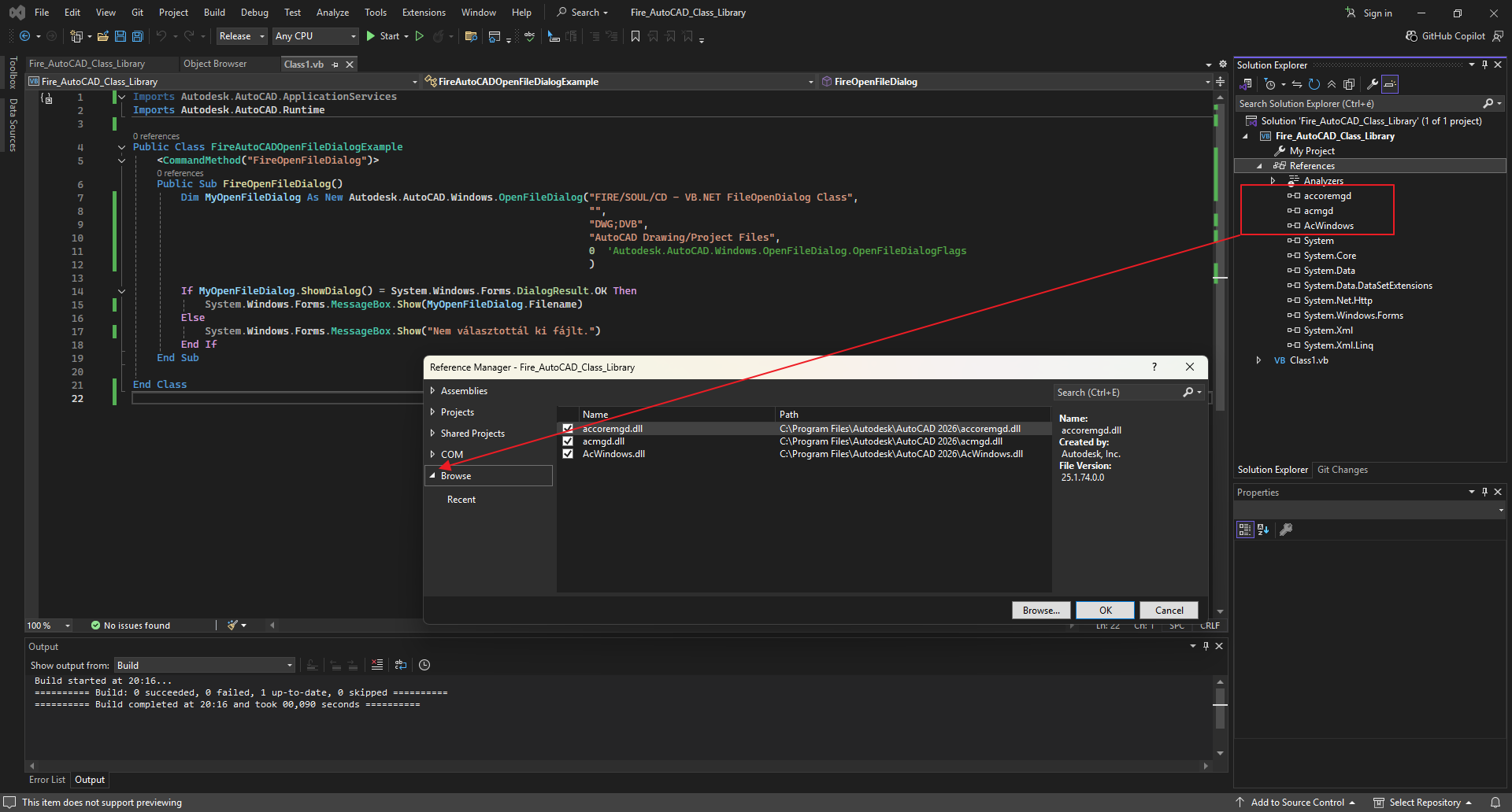

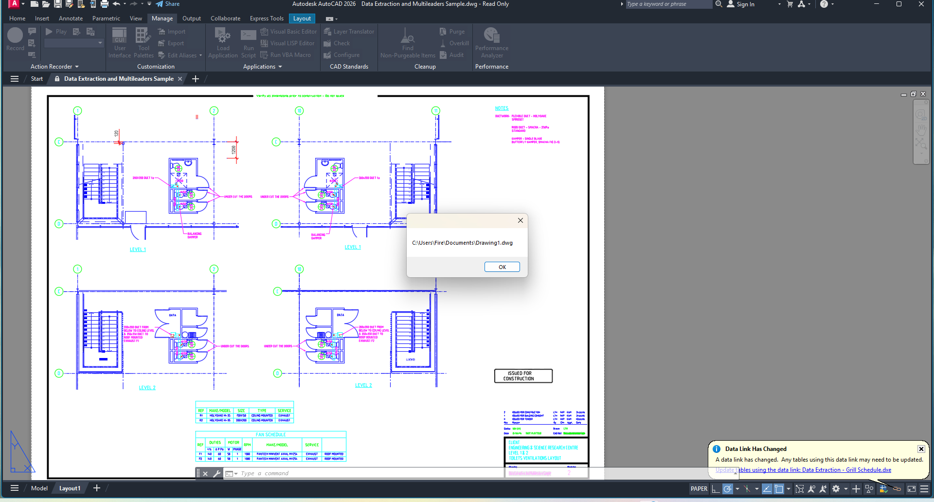

Szóval felpattintottam az AutoCAd 2026-t és megnéztem, mit és hogy lehet VB .NET-l mókolni vele, mert az itt elérhető infók a VB .NET-hez vannak "kitalálva" (lehetne C# nyelven is dolgozni amúgy, csak azt egyrészt nem ismerem annyira ill. a VB .NET nagyon hasonlít a VBA-hoz nyelvezetében, felépítésében stb, nyilván nem véletlen)A VB .NET kód megírásához Visual Studio 2022 Community Edition-t használtam (ingyenes)

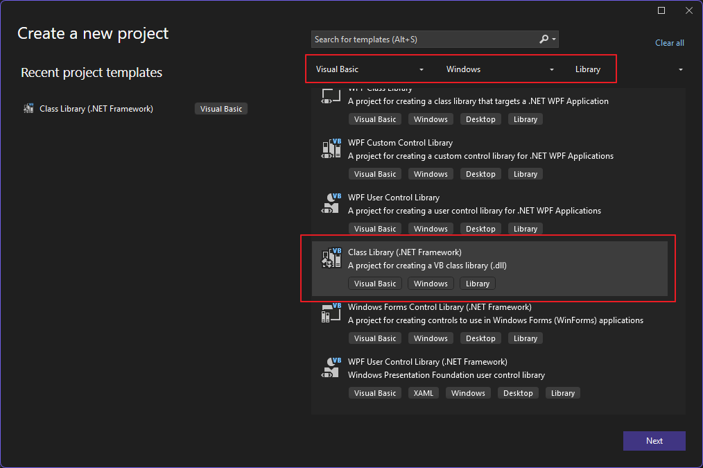

1. VB .NET Library Class-t (DLL lesz belőle) így kell létrehozni Visual Studio-val

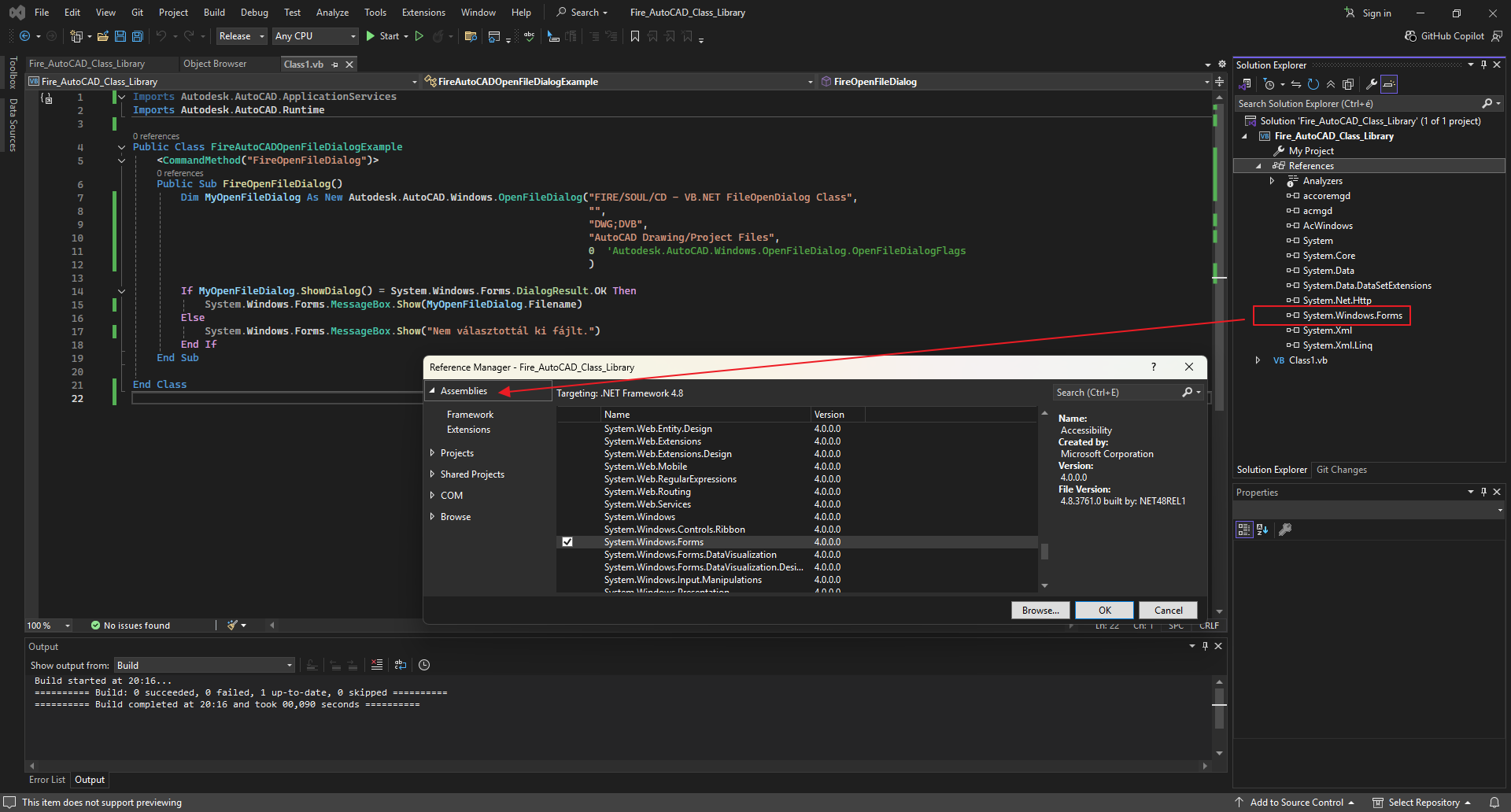

2. Hogy a megfelelő függvények/osztályok stb rendelkezésre álljanak, ahhoz az AutoCAD-ből 3 referenciát kell hozzáadni, a rendszerből meg egyet. A VB .NET project-t befordítva (build) kapjuk meg majd a DLL-t, ami kell az AutoCAD-nek

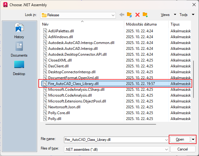

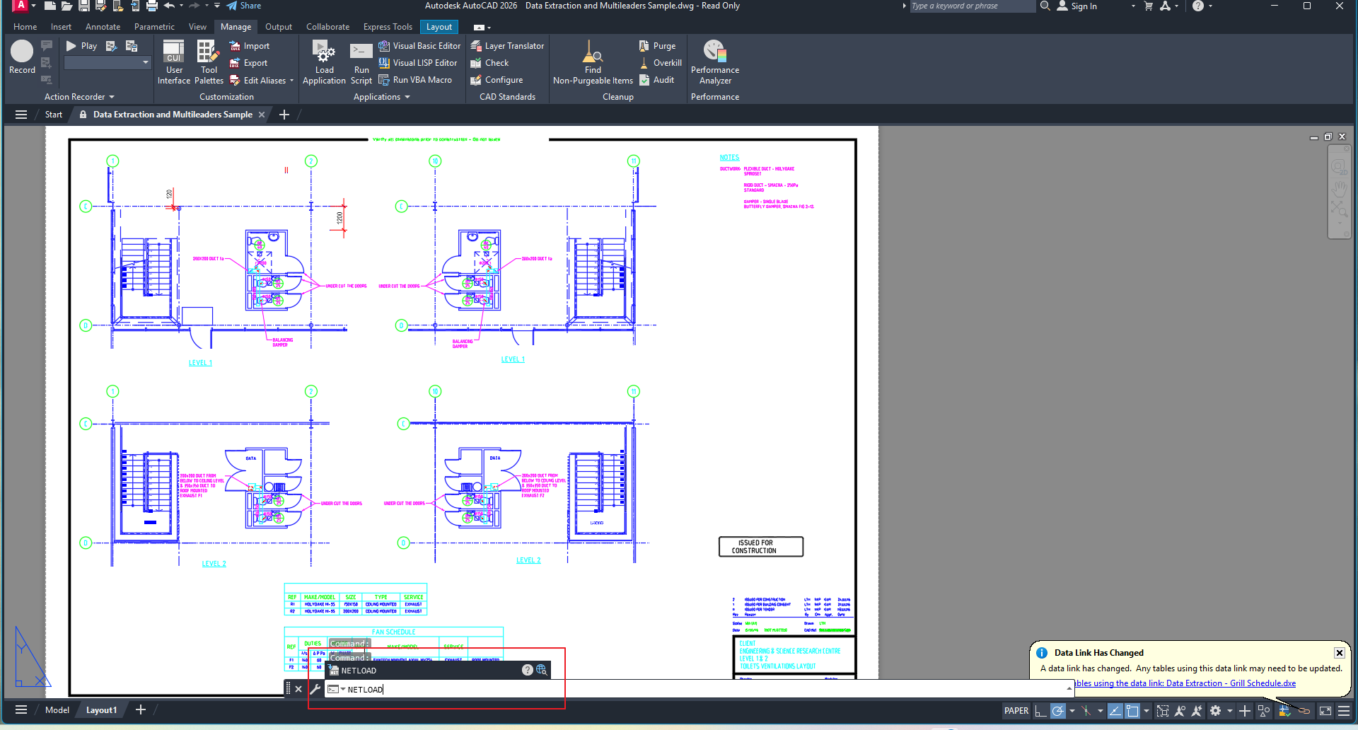

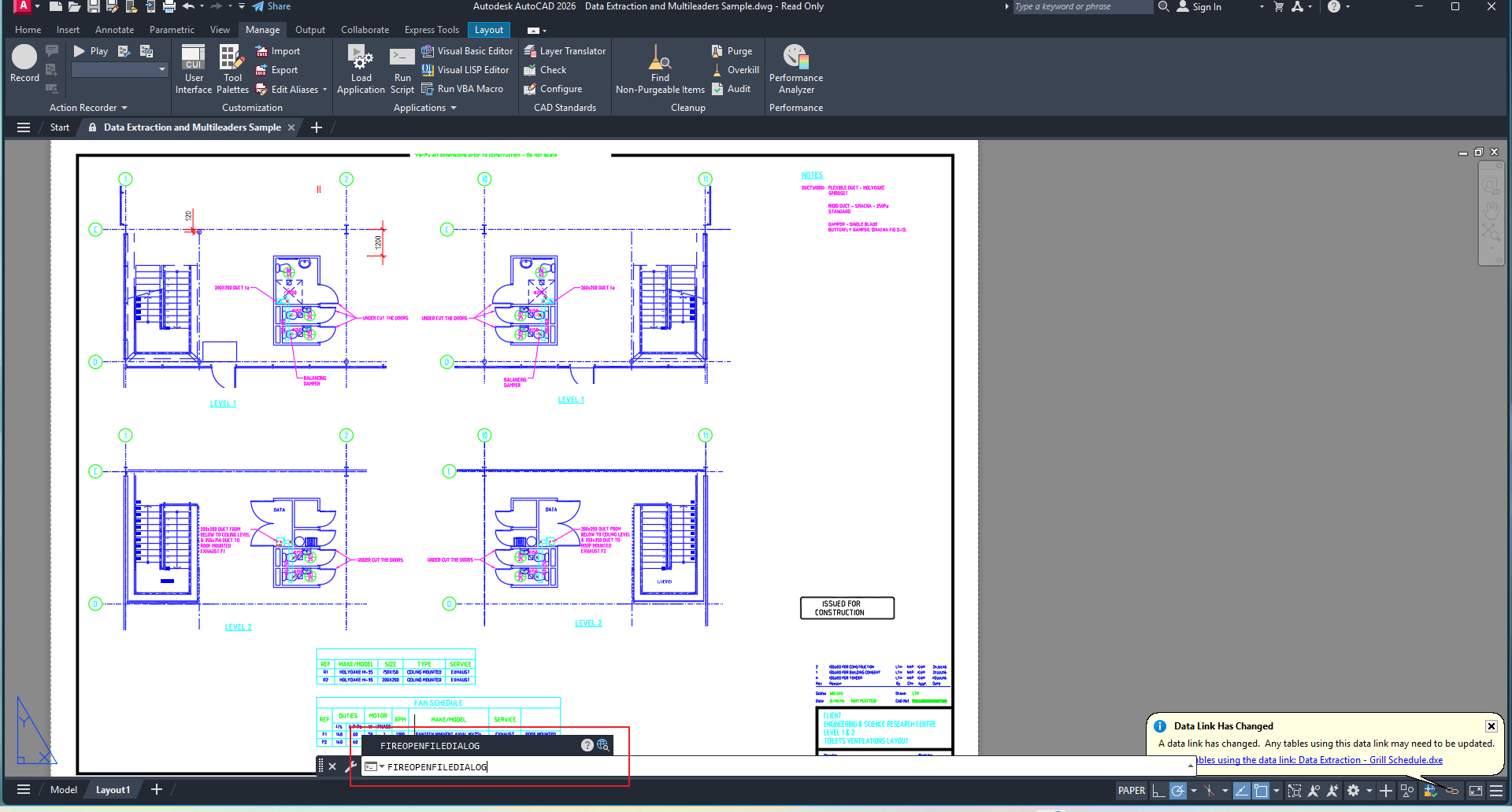

3. AutoCAD megnyit, betöltünk egy létező vagy létrehozunk egy üres project-t kiadjuk a NETLOAD parancsot, majd a megjelenő fájlablakban betöltjük a korábban létrehozott DLL-t
4. Most futtatjuk a DLL-ben található függvényünket (ez esetben a FireOpenFileDialog nevet viseli)

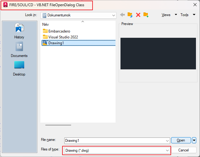

5. ha minden rendben, akkor meg kell nyitnia a fájlablakot és amennyiben kiválasztasz egy fájlt (példaprogiban csak DWG/DVB állítottam a szűrőt), akkor egy ablakban kiírja a fájl nevét, teljes útvonalával

End ClassEnnyit tudtam tenni az ügy érdekében, rajtad áll, hogy a korábbi WINAPI-s (az VBA kód ugye) avagy emellett döntesz.
