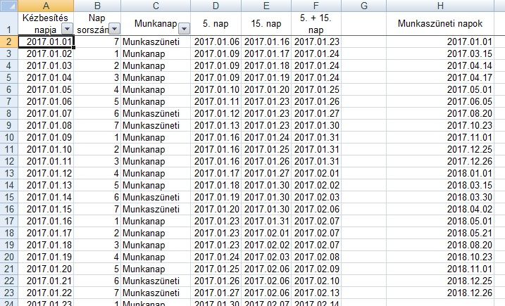

Halihó!
Régen jártam erre, egy jó ideje nem volt időm VBA-val foglalkozni.
Most azonban szakítottam rá, de viszonylag hamar bele is futottam egy triviális bár számomra jelenleg megoldhatatlan problémába.
Állandóan bajban vagyok az excel és a VBA dátumkezelésével és ez újra és újra nehézségeket okoz.Most az alábbi problémával szembesültem:
Egy cellában dátumként tárolt dátumhoz tartozó másik dátumot szeretnék eredményül kapni egy dátumokat tartalmazó tömbből vlookup függvény segítségével.Eddig jutottam:
Private Sub CommandButton5_Click() 'adott sor jogerejének kiszámolása
aktivsor = ActiveCell.Row
aktivsor = Trim(Str(aktivsor))
If Range("m" + aktivsor) = "HIV" And Range("p" + aktivsor) = "" Then
uzenet = MsgBox("Nincs átvételi esemény, nem lehet jogerősíteni", 0, "Hiba") 'ideiglenes
Exit Sub
Else
If Range("q" + aktivsor) <> "nem kereste" And Range("q" + aktivsor) <> "elköltözött" And Range("q" + aktivsor) <> "címzett ismeretlen" Then
'dátum plusz 15 nap
atvdatuma = DateValue(Range("p" + aktivsor)) + 15
'atvdatuma = Trim(Str(atvdatuma))
'y = ThisWorkbook.Sheets("Jogerő").Range("a25")
x = Application.WorksheetFunction.VLookup(atvdatuma, ThisWorkbook.Sheets("Jogerő").Range("a:c"), 3, 0)
(...)Sajnos azonban az beillesztett utolsó sornál az alábbi hibaüzenetre futok:
Run-time error '1004':
Application-definied or object-definied errorMár minden általam ismert lehetséges módon próbáltam javítani, de nem sikerül.
Van valakinek ötlete mi lehet a hiba?
Előre is köszönöm!

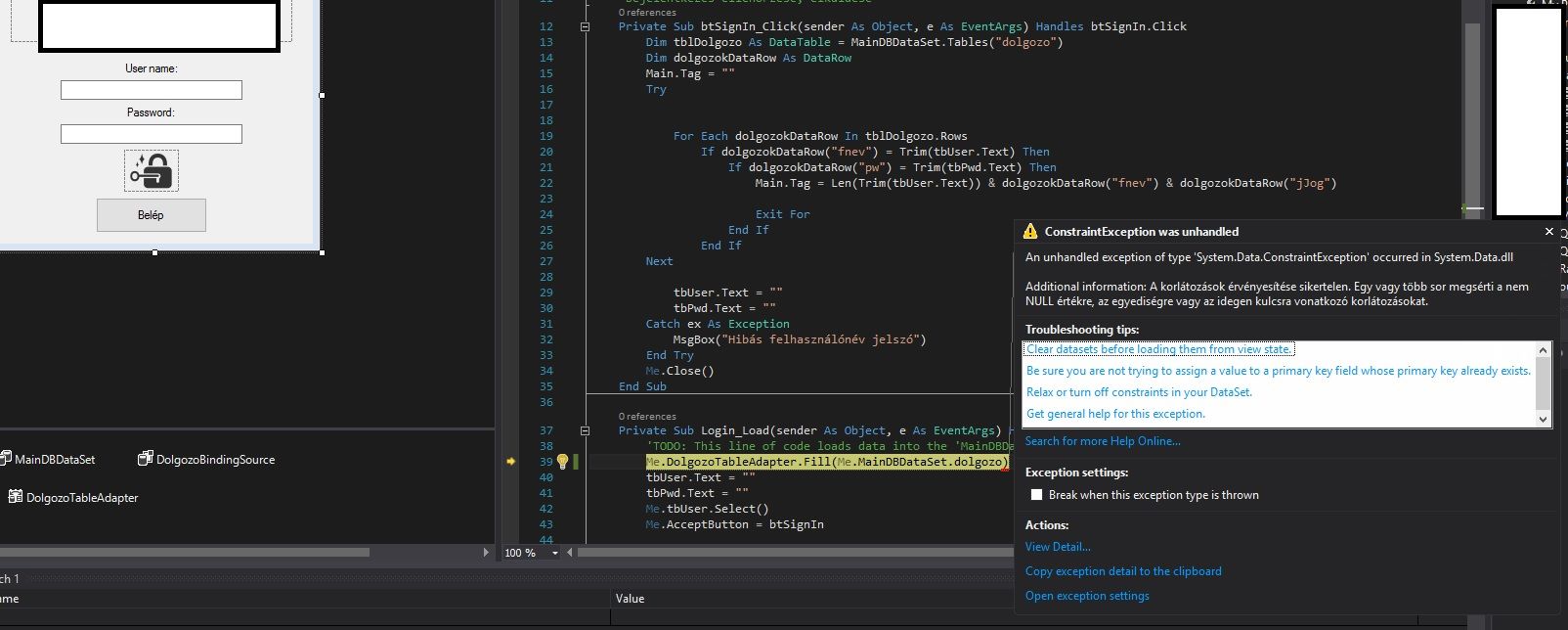

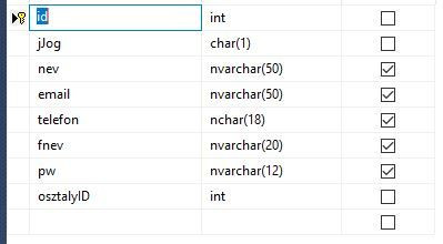

Sziasztok, az alábbi hibával fordulnék segítségért hozzátok:
A hibajelenség az hogy amikor a Login gombomra kattintok az alábbi hibaüzenettel elszáll a programom. Valami adatbáziskapcsolat gondja lehet, eddig működött, de valamiért nem akarja rendesen feltölteni a formon az adatpert értékét.
Az adatbázisban ezek vannak:
A login form pedig a user / password megadása után végigzongoráz a táblán és megnézi hogy a felhasználó név és jelszó páros stimmel-e.Bármilyen segítséget előre is köszönök.

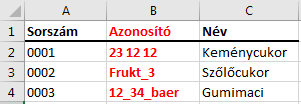

Olyan problémába futottam amihez egyedül már kevés vagyok

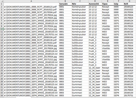

A dolgokat máshogy neveztem el nehogy a munkahelyen gondok legyenek.Tegyük fel hogy van egy cukorgyár, ami többféle cukorkát gyárt. Mindegyikhez csak egy recept tartozik, azonban ezeken a recepteken néha módosítanak. A cukorkákat gyártó gépekhez tartozik műveleti utasítás, hogyan és mit kell beállítani hogy épp az adott fajtát tudja gyártani. Tehát egy gép több fajtát tud gyártani, igénytől függően. Nevezzük ezt szériának, tehát egy adott fajta cukorkából egy gép által gyártott darabok, a gép következő fajtára történő átállításáig. Minden géphez tartozik egy minőségbiztosítási jegyzőkönyv is.
A recept, gyártási utasítás, minőség jegyzőkönyv külön fájl, utóbiból szériánként készül egy darab, illetve a recep, műveleti utasítás is módosul néha. Ezek a fájlok egy könyvtárban vannak, ömlesztve, viszont szabályos elnevezéssel, ezért a név alapján pontosan be lehet őket azonosítani. Ez így néz ki:
AAAA_BBBB_CCCC_DDDDDD.***, ahol:
AAAA: sorszám
BBBB: gyártás helye
CCCC: dokumentum típusa
DDDDDD: dokumentum kelteEzek a könnyebb kereshetőségért egy táblázatba vannak foglalva:

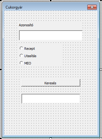

A feladatom az, hogy egy olyan táblát csináljak, ami mást nem tartalmaz csak egy párbeszédpanelt, ahova az adott termék azonosítóját beírva, majd a dokumentum fajtáját és a gyártás helyét (gépet) kiválasztva a legkésőbbi dátummal rendelkezőt megkeresi, és az alsó szövegdobozba mint link elhelyezi. Recept esetén természetesen nem választható a gyártás helye.
A termékhez tartozó dokumentumok azonosítása a 4 jegyű sorszám alapján történik, azonban a párbeszédablakban az azonosító alapján kell keresni, ami nem feltétlenül csak 4 számjegy, lehet szöveges is. Ezt megoldani van egy másik munkalap, ami a 4 jegyű sorszámhoz tartozó azonosítókat tartalmazza.
Ha jól sejtem ez már csak VBA-val megvalósítható feladat, amivel MsgBox-on kívül sok dolgot nem tudok alkotni, azért kérem a segítségetek.

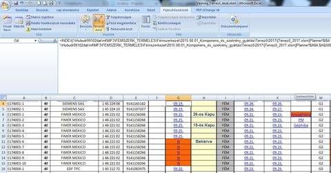

Elkezdtem tesztelgetni élesbe már az én Exceljeimmel.
Az egyik Excel-el jól működik azaz az Excel1 és Excel2-őt sikerült összhangba hozni,de nálam másképp van nyilván elnevezve,de valami baja van a harmadik Excel-el azaz legyen Excel3-al.
Valamiért ezzel a sorral van baja:
TalalSor = WF.Match(Cells(sor, "A"), WB3.Sheets("Planner").Columns(1), 0)Üdv,
Laci -
Delila_1
prodrakan
Delila_1
A makrót írd át.

Csatoltam egy képet amin bejelöltem hol van a gond.
Amúgy a pirossal jelölt szakaszokon kívül bárhonnan kitörlök azt tök jól betölti!
,kivétel ha a piros kereten belül bármelyik cellából hiányzik adat a G;J;K valamelyikéből.Kipróbáltam a munkahelyi és az otthoni gépen is,ugyanaz a hiba.

Jó lenne,ha a másik Excel nem kéne külön megnyitnom,hanem a makró automatikusan a futtatás idejére megnyitná majd bezárná.
A másik kérdésem az lenne,hogy ugyanebbe a makróba macerás lenne belerakni plusz egy oszlop figyelést vagy inkább arra külön még egyszer ugyanezt csak átírom az "I" oszlop figyelést másra?
Msbox ablak felugorhatna arra az időre amíg ez lefut mondjuk egy olyan kiírással,hogy "Dolgozom" vagy "Adatokat gyűjtök"?Kíváncsi leszek,hogy több ezer sornál hogy fog lefutni,de remélem gyors lesz.
Köszönöm az eddigit is!
Üdv,
Laci -
Delila_1
prodrakan
Excel1 A4=adat és G4=adat akkor ugrik a következő sorba és ott
A5=adat és G5=semmi akkor keresse az
Excel2-ben az Excel1 A5-öt méghozzá Excel2 A1:A50000-ig és ha mondjuk megtalálja az
Excel2 A3500-ban akkor az Excel2 I3500-cellában található adatott másolja át a
Excel1 G5-be de,ha nem talál semmit akkor folytassa az
Excel1 A6=adat és G6=adat akkor
Excel1 A7=semmi akkor itt vége a futtatásnakAz Excel1 és Excel2 csak a könnyebb magyarázat miatt van.
Remélem,így jobban értelmezhető. -
Delila_1
prodrakan
[kép]
Szia!Köszönöm a segítséget,de szerintem nem jól írtam le valamit mert ez így nem az amit szerettem volna.
Csatoltam egy képet.
Van egy "Excel1" ami tartalmaz A-oszlopot és egy G-oszlopot és az A-oszlop adatát kell ellenőriznie egy másik "Excel2" A-oszlopába és ha megtalálta akkor a vele egy vonalba az I-oszlopba található adatot másolja át az "Excel1" A és G oszlop metszéspontjába.
A függvényt csak addig futtassa,amíg az Excel1 A-oszlopába van adat. -
Delila_1
Próbáld ezzel:
Sub IndexFuggveny()
Dim UresSor As Long
UresSor = Range("K1").End(xlDown).Row + 1
Do
If Cells(UresSor, "A") = "" Then UresSor = UresSor + 1
Loop Until Cells(UresSor, "A") <> "" And Cells(UresSor, "K") = ""
Range("C" & UresSor & ":C5000") = "=INDEX('\\Hubudr99102dat\mf\MF3\" _
& "FEMSZERK_TERMELES\Fémszerkezet\2015.08.01_Komponens_és_szekrény_gyártás\" _
& "Tervező\2017\[Tervező_2017.xlsm]Planner'!$I$" & UresSor & ":$I$5000;HOL.VAN(A" & UresSor & "," _
& "'\\Hubudr99102dat\mf\MF3\FEMSZERK_TERMELES\Fémszerkezet\2015.08.01_Komponens_és_szekrény_gyártás\" _
& "Tervező\2017\[Tervező_2017.xlsm]Planner'!$A$" & UresSor & ":$A$5000,0))"
End SubA Range("K1").End(xlDown).Row a K1 cellán nyomott Ctrl+le művelet VBA-s megfelelője. Ez az első, üres cella fölötti sor értékét adja meg. 1-et hozzáadva megkapjuk az első üres cella sorát a K oszlopban.
Ha ez a sor az A oszlopban üres, addig növeljük a sorszámot, míg igaz nem lesz, hogy a K üres, az A nem.
Ide, ill. innen az ötezredik sorba írjuk be (nálam a C oszlopba, te majd átírod) a hosszú képletedet, egy lépésben.
