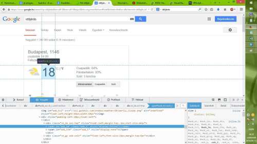

VBScript-el kapcsolatos kérdésem lenne. Leszögezem kezdő vagyok.
Azt kellene megoldanom, hogy egy bizonyos weblapról információt kinyerni és egy változóban eltárolni.
Konkréten napi időjárás adatokat kéne szereznem internetről, amit naplózás céljából el kell mentenem.Ezt a google keresést kéne megnyitnom, az aktuális hőmérsékletre és a időjárás jellegére vonatkozó szövegre (Esős, Derült stb.) lenne szükségem: [link]
Nézegettem a forrásfájlját az oldalnak és ezt találtam:
Egyáltalán nem értek web programozáshoz, de az a "wob_tm" az egy változó? Vajon ez tartalmazza a hőmérsékletet?Hogyan kéne erre írni egy scriptet?
Köszi előre is a segítséget.

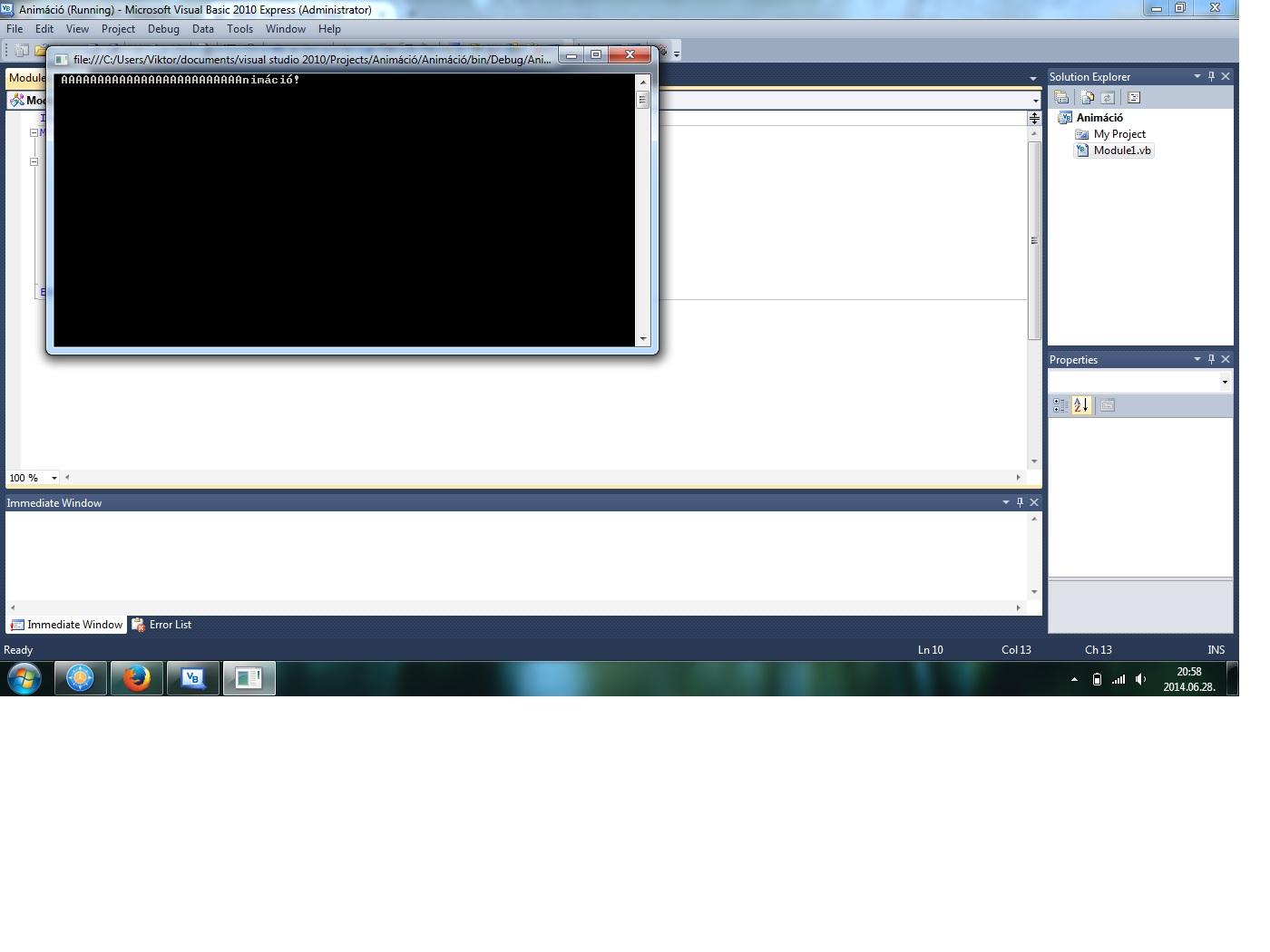

Köszönöm a segítséget és a kódokat. Most már lefut a program,de csak egy időre feltűnik a konzol majd utána el is tűnik.Tehát nem látom az eredményt.Valami olyan kellene mint a getchar a c-ben. VB-ben van ilyen?
A másik egy egyszerű animáció lenne de nem jó az eredmény.
A kód:
Imports System.Console
Module Module1Sub Main()
Dim str As String = "Animáció!"
For i As Integer = 1 To 60
CursorLeft = i
Write("" + str)
Threading.Thread.Sleep(100)
Next
Console.ReadKey()
End Sub
End ModuleLefut csak ilyen eredménnyel.
A sok A betűt kellene valahogy eltüntetni. -
