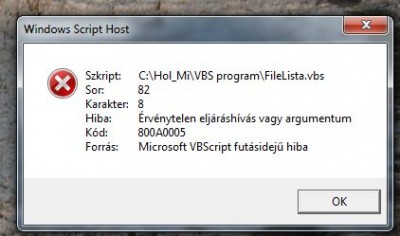

  • drkbl
    A Cirill betűs támogatás rendben van, az intéző is ezért tudja megjeleníteni. Cirill betűs billentyűzetet is tudtam készíteni. (Ezt a Win7 még akkor rendezte, amikor az Opera böngésző szembetalálta magát egy orosz WEB oldallal.)
    Az MS táblázatkezelőjével és a LibreOffice-el is be tudom másolni a táblázatba ezt a Cirill betűs file nevet.
    Most már biztos vagyok benne, hogy ez a "DOS közeli" szoftverek (VBS, Notepad2) problémája, amivel bizonyára az MS sem óhajt foglalkozni. Nekem sikerült úgy megoldanom, hogy a listázásból kimaradt alkönyvtárakra egyesével lefuttattam a programomat és az eredményeket "hozzászerkesztettem" félbemaradt lista file-hoz. A jövőben kerülni fogom a problémát okozó file nevek használatát.
    A "DOS-közeli" dolgok Unicode támogatását nem tudják megoldani, mert az a meglévő, régebbi programok működését lehetetlenné tenné (Nemzeti ASCII kódolás: 1 karakter 1 byte, Unicode: 1..4 byte).
    Az újabb rendszerhívások már támogatják az Unicode kódolást, ráadásul a több nyelv egyidejű támogatását is.
    Amit ajánlottam, az csak a nemzeti ASCII variálása lett volna.
    A legjobb megoldást választottad, hacsak nem fogod fel a helyzetet bíztatásnak egy modernebb programnyelv megtanulására ;)
  • mezis
    A ? a gond, az ugye érvénytelen karakter a fájl/mappanévben. Unicode támogatás nem Unicode nyelvekhez XP+ rendszereken van, Vezérlőpult nyelvi beállítások (W7: Vezérlőpult>Óra,Nyelv és terület>Másik billentyűzet vagy beviteli módszer megadása>Felügyelet fül alsó része), de nem tudom, segítene-e.
    Hibakezelés az On Error és Goto :)

    Még mielőtt bármi bekerülhetne a file névbe, ledöglik. Az alkönyvtárban a legutolsó helyen van a névsorban a Cirill betűs file. Az összes többi file neve bekerül a listába.
    (MsgBox esetén is file-ba kerül egy ugyanolyan lista. Valószínű, hogy csiki/csuki-t kellene játszanom a lista file-lal, de nem hiszem, hogy a monitorra más karakter, illetve egyáltalán kerülne valami is a Cirill betűkből.)
    A DOS dir parancsa a cirill betűk helyett ? jeleket tesz. Most vettem észre, hogy a file nevének a vége latin karakterekből áll ! A DOS dir ezeket helyesen jeleníti meg a kérdőjelek után. Ugyanígy jártam, amikor a Win vágólapról a Notepad2-vel szerkesztett szövegfile-ba "kézzel" másoltam be a cirill betűs file nevet
  • mezis
    Sajnos a konzolablak ASCII valami, pl. magyar Windowson 852-es kibővített kódtábla, így a Unicode->nemzeti ASCII konverzió során bármi kerülhet a fájlnévbe.
    Segíthet, ha dir /s paranccsal kilistáztatod az adott könyvtárakat, és megnézed, mivé lesz a cirill karakter.
    Ha ott jónak tűnik, ideiglenesen cseréld le a rekurzív
    listFiles objSubFolder.path
    sort
    MsgBox objSubFolder.path
    sorra, és nézd meg, mi jelenik meg.
    Bónusz: nézd át a hibakezelést, és egy hibaüzenet megjelenítésével lépj át a problémás alkönyvtárakon :)

  • mezis
    Üdv.!
    Dupla kattintással remekül működik a VBS script programom, amely CD, DVD, vagy bármelyik alkönyvtár nyilvántartását írja ki egy .csv file-ba. Mindaddig, amíg nincs abban az alkönyvtárban egy cirill betűs file név (РадиоКот __ Радиометрический дозиметр GreenRay.mht).
    A hibaüzenet ez:
    Kivédhető ez valahogy ?
    (A vastagon kiemelt utasításba döglik bele.)

    ember, ha írtad volna, hogy dupla kattintással futtatod, azzal sokat segítettél volna. A megoldásom jó, csak fel sem tételeztem, hogy nem cscript-tel futtatod a VBS-ed.
    Kibővítettem a programomat WScript.echo "bármi" utasítással.
    Futtattam DOS ablakban, cscript.exe -vel, valóban írogat a DOS ablakba, várakozás nélkül.
