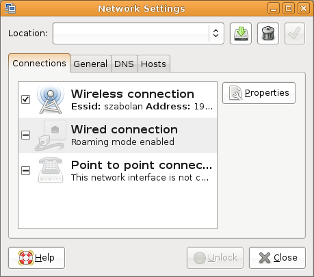

hardy (8.04)
a pipával nem azt választom ki h automatikusan csatlakozzon, hanem ez egy manuális választás arra az adott alkalomra.szerk: tehát alapból ez látszik, amikor belépek: nincs kiválasztva semmi alapértelmezettként. Ha kiválasztom az itthoni hálót, majd zöld pipa, akkor megy a kapcsolat egyből, de következő login után megint ezt kell eljátszani..
