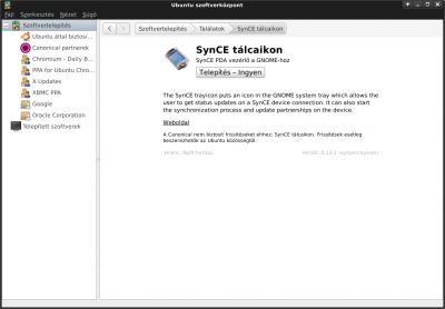

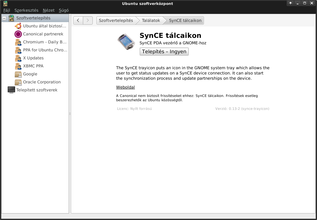

Hülye kérdés... Mi van a synce helyett, amivel egy Ipaq-hoz (h3660) lehet csatlakozni? Mert a synce már nincs benne az apt adatbázisában.

Köszönöm a hsz-edet. Tényleg ott van, adminisztrátoriban, és működik.
Én eközben kiszabadultam külföldi oldalakra, ott találtam rá a xandr nevű progira, azzal lehetett kalibrálni a külső monitort, de a kiterjesztést nem engedte. Itt az Ati igen. Zárt meghajtó rulez
Köszönöm mégegyszer!
