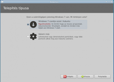

Igen, ezt tudom, viszont 2 particiom van. Az egyik fullon van, oda nem fer fel, a C-n van hely, abbol tudnek lecsipni de igy nem tudok. Alap esetben szokott olyan opcio lenni h telepites windows 7 melle es ilyen csuszkaval tudom allitani, h mennyi jusson neki. Nem ertem miert nincs ez most opcioban, ezt keresnem.
Vagy a modositasal csipjek le belole? Az nem fogja bantani a meglevo adataimat?

Szeretnem a segitsegeteket kerni.
Probalom feltelepiteni a Xubuntut, viszont csak a kovetkezoket ajanlja felNincsen olyan opcio, hogy Windows 7 melle lehesen feltelepiteni. Eddig nem volt ilyen gond, ez mitol lehet? Mar tobbszor letoltottem, hatha a pendrivera integralas soran tortent valami gikszer, de sajna ugyan ez a helyzet.
Tudtok nekem segiteni? -
