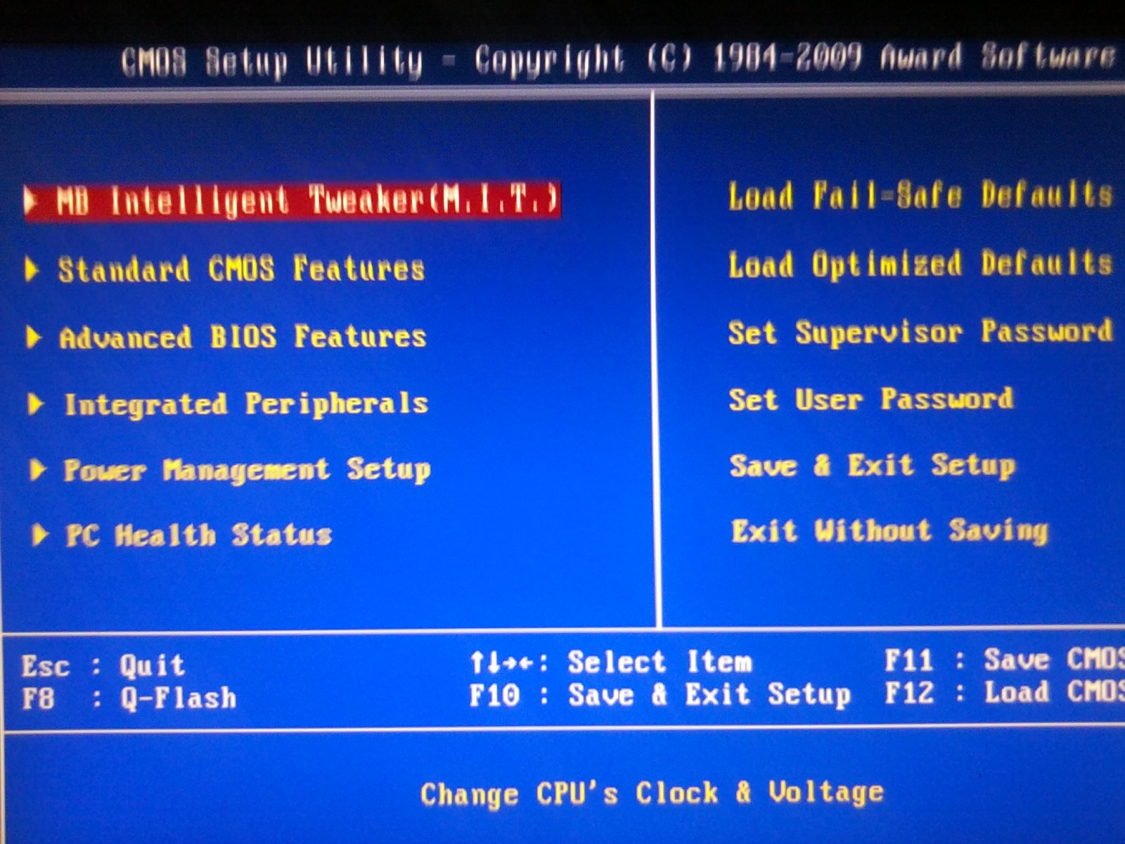

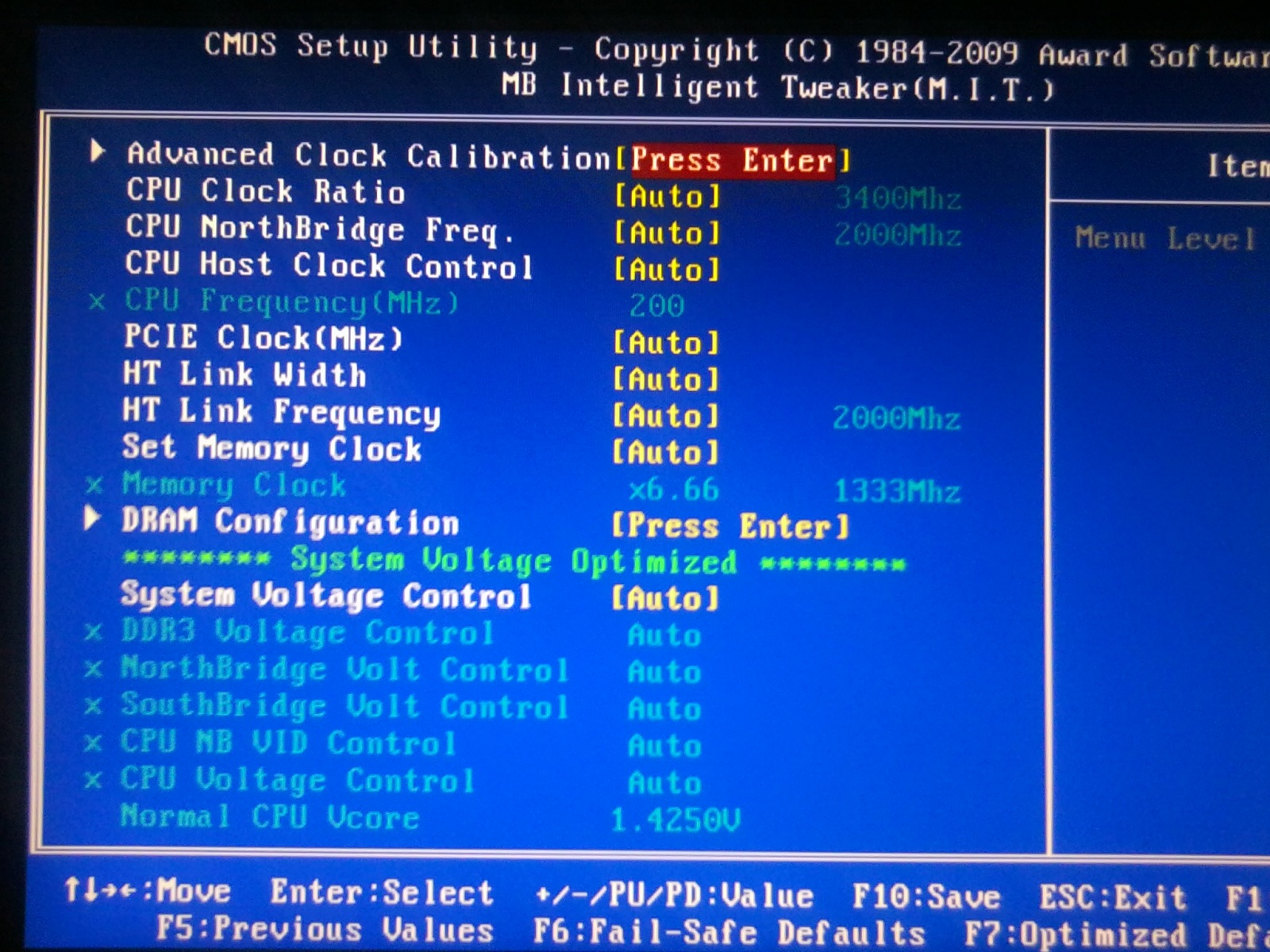

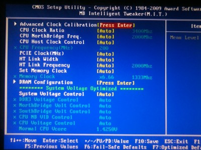

qamu74
Csá!
Nekem egy athlon ii x4 640-hez kellene segítség(konfigom az adatlapon) a 300mhz fsb nem nagyon tudja a lap 260 környékén halál........és jumperolhatok!
Beteszek képet én is a BIOSról, hátha tudtok segíteni, miket kell beállítani.
[link] -
Alister71
Batistuta7
#30434
Gigabyte alaplapban esetleg próbálkozhatsz az EasyTune6-al is. Elég egyszerű vele tuningolni.
