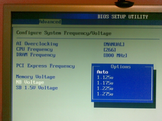

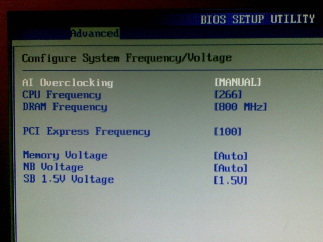

LOGOUT blogTúl sokat nem fogsz tudni rajta húzni, a szegényes tuning-opciók miatt.
320-330MHz-et mennek nagyjából, ehhez meg kell találnod a megfelelő RAM szorzót, és itt ki is merültek a lehetőségeid.CPU frequency: 320MHz
DRAM frequency: 800MHz (4:5-ös szorzóval)
PCI Express: 100MHz
Memory voltage: attól függően állítsd, hogy a RAM-okat milyen frekin hajtod a gyári értékekhez képest, ha 800MHz-en hajtod őket, akkor a gyári VDimm-et állítsd be (1,8V, gondolom)
NB voltage: célszerű megkeresni, mi az a legalacsonyabb fesz, amin még stabil
SB voltage: maradhat alapon, ami 1.5VHa AUTO-n van a VCore, akkor igen, a lap magának feszeli a CPU-t, és kicsit mindig többet ad, mint minimálisan elegendő lenne, ezért jobban fog melegedni a procid, úgyhogy tuningnál figyelj majd a maghőmérsékletekre!

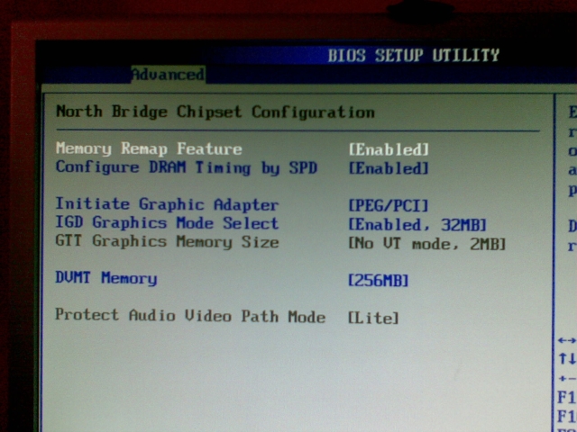

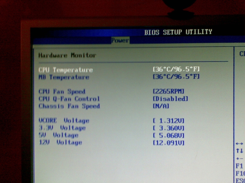

sioaltar #28456 üzenetére
remek.
1. és 2. kép kell nekünk.
amit nem mondok, azt ne állítsd.
ha beállítottad, akkor IBT teszt indul. max stress , 10 kör.
coretemp menjen mellette...70°C fölött kapcsold ki a tesztet.
és kell majd 2 kép teszt közben. 6. kör után és a végén. IBT és coretemp legyen rajta + cpu-z memory és cpu fül is.
tehát...
cpu host clock control enabled
cpu host frequency 400
pci express freq 100
system memory multiplier 2
dram timing selectable manual és első négy érték 5-5-5-15.
cpu Vcore 1.2375V
cpu termination 1.2V
cpu pll 1.55V
mch core 1.2V
dram voltage 1.9V
és ennyi. -

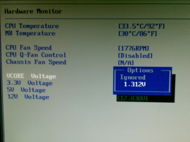

darál0w

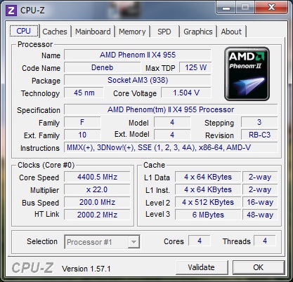

RootRulez
Anno szorzózáras intelt tuningoltam, most nézegetném, mit megy a 955-öm, ahogy nézegetem, itt csak a szorzóval tudok játszogatni, ennyivel ki is merül a tuningolásom? Az "fsb"-t emelhetem, csökkenthetem, 200 marad...
